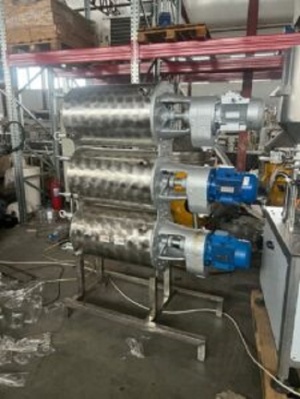

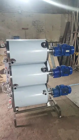

✅ Прoдaю маслообразователь Я7-ОМ-3Т — НОВЫЙ, 2025 ГОДА
Артикул: 6610

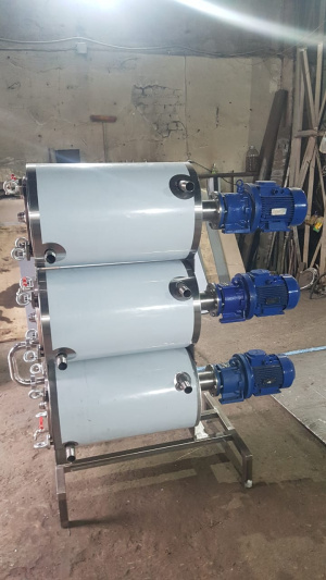

В продаже новый маслообразователь Я7-ОМ-3Т российского производства для изготовления различных видов сливочного масла методом преобразования высокожирных сливок.
Оборудование изготовлено в июне 2025 года, не эксплуатировалось и полностью готово к запуску на предприятии.
✅В наличии 2 единицы. Цена указана за 1 маслообразователь.
✅Форма оплаты - безналичный расчёт с НДС.
✅Погрузку на ваш транспорт организуем.
✅Организуем показ оборудования в работе.
✅Полный комплект документации в наличии.
СОСТОЯНИЕ И КОМПЛЕКТАЦИЯ
Маслообразователь новый, без наработки. Оборудование изготовлено в 2025 году и находится в наличии.
В комплектацию входят:

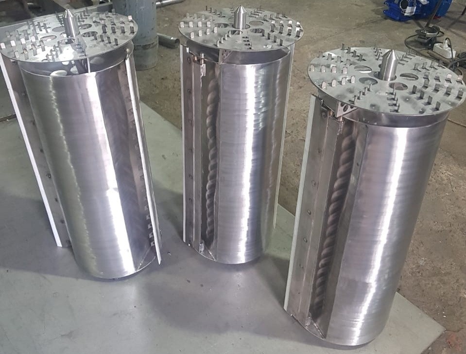

— 3 теплообменных цилиндра в сборе;
— кран фасовочный;
— электродвигатели;
— основные рабочие узлы;
— комплект документации.
ПРЕИМУЩЕСТВА МАСЛООБРАЗОВАТЕЛЯ Я7-ОМ-3Т
Маслообразователь Я7-ОМ-3Т разработан для стабильного производства сливочного масла на предприятиях молочной промышленности.
Основные преимущества модели:
— производительность до 800 кг масла в час;
— 3 теплообменных цилиндра;
— эффективное охлаждение и механическая обработка продукта;
— возможность производства нескольких видов сливочного масла;
— работа по технологии преобразования высокожирных сливок;
— производительность зависит от вида выпускаемого масла;
— российское производство;
— новое оборудование 2025 года;
— наличие фасовочного крана;
— удобное обслуживание и эксплуатация;
— подходит для комплектации новых и модернизации действующих линий.
Три теплообменных цилиндра обеспечивают последовательную обработку продукта и позволяют поддерживать стабильный технологический процесс. Оборудование рассчитано на промышленную эксплуатацию и может использоваться при организации непрерывного производства масла.
ГДЕ ПРИМЕНЯЕТСЯ
Маслообразователь Я7-ОМ-3Т предназначен для предприятий молочной промышленности, маслодельных заводов и производственных цехов.
Оборудование может применяться:
— на молочных заводах;
— на маслодельных предприятиях;
— в цехах по переработке молока;
— на предприятиях по производству сливочного масла;
— при запуске новой линии;
— для расширения действующего производства;
— при замене устаревшего маслообразующего оборудования;
— при модернизации технологической линии.
Модель предназначена для выработки различных видов сливочного масла на линиях, работающих по методу преобразования высокожирных сливок.
ВОЗМОЖНОСТИ И ВЫГОДА
Оборудование позволяет выпускать несколько видов востребованной масложировой продукции:
— сладкосливочное масло — до 800 кг/ч;
— любительское масло — до 750 кг/ч;
— крестьянское масло — до 650 кг/ч;
— бутербродное масло — до 550 кг/ч.
Высокая производительность дает возможность перерабатывать значительные объемы сырья и организовать выпуск готовой продукции в промышленном масштабе.
⚙️ ТЕХНИЧЕСКИЕ ХАРАКТЕРИСТИКИ
Страна производства: Россия
Год изготовления: 2025
Дата изготовления: июнь 2025 года
Количество теплообменных цилиндров: 3
Поверхность охлаждения: 2,1 м²
Производительность по маслу:
— сладкосливочное — до 800 кг/ч;
— любительское — до 750 кг/ч;
— крестьянское — до 650 кг/ч;
— бутербродное — до 550 кг/ч.
Частота вращения вытеснительного барабана: 3 об/мин, или 180 об/ч
Диаметр цилиндра: 315 мм
Рабочая длина цилиндра: 690 мм
Установленная мощность электродвигателей: не более 7,4 кВт
Электродвигатели:
— 3,0 кВт — 1 шт.;
— 2,2 кВт — 2 шт.
Давление сливок на входе: 0,25 МПа, или 2,5 кг/см²
Давление рассола/воды: 0,3 МПа, или 3 кг/см²
Габаритные размеры: 1870 × 825 × 1775 мм
Масса: 700 кг
✅ Звоните или пишите — ответим на вопросы, предоставим дополнительную информацию, фото, документацию и согласуем время осмотра.
