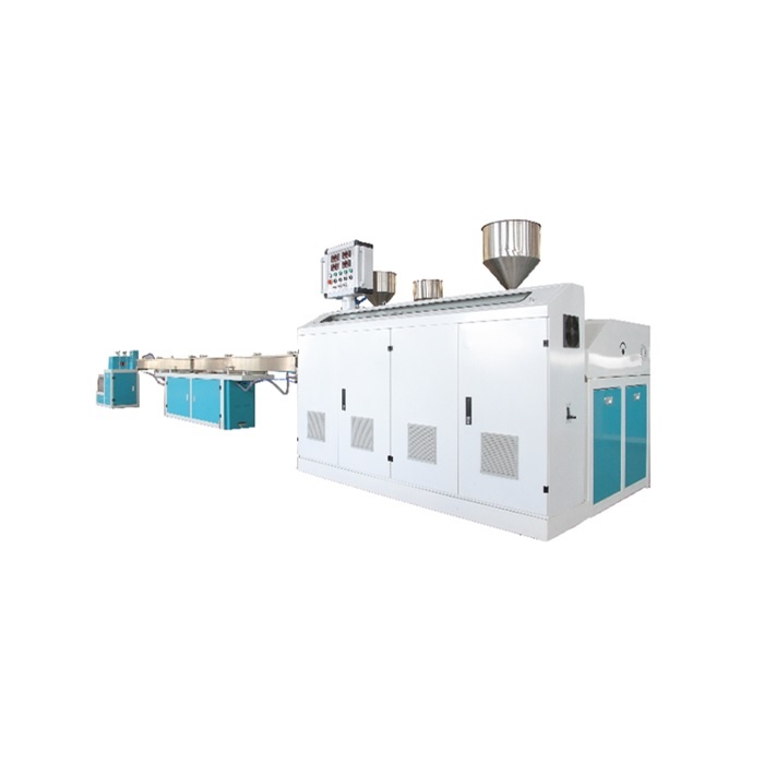

Линия для производства трехцветного ротанга AFE65
Обновлено 21.07.2025 992027
  • Модель: AFE65
  • Производительность: 30 - 50 кг/ч
  • Сырье: PE, PP, HDPE, HDPP или др.
  • Температура: ≤40 °С
  • Влажность: ≤95%
  • Допуск: ±0,02 мм
  • Диаметр: Настраиваемый
  • Система эксплуатации: Роликовый контроль Pannal
  • Сжатый воздух: Воздушный компрессор
  • Охлаждающая вода: Водопроводная вода, внутренняя цикличность резервуара для воды
  • Электропитание: 380 В, 50 Гц
  • Габаритные размеры (Экструдер + боковые экструдеры): 12 500 х 800 х 2 300 мм
Экструдер:
  • Модель: SJ-65/30 + SJ30*2
  • Диаметр шнека: 65 мм
  • Соотношение L/D (длина/диаметр): 30:1
  • Максимальная скорость вращения шнека: 72 об/мин
  • Прямолинейность шнека: <0,015 мм
  • Твёрдость шнека: HV800 - 1 000
  • Высота центра (от земли): 960 мм
  • Максимальная температура нагрева: 500 °C
  • Зоны нагрева: 6 зон (4 зоны цилиндра, 2 зоны головки)
  • Нагревательные кольца: С кожухом из нержавеющей стали
  • Способ нагрева: Керамический нагреватель
  • Соединение двигателя и редуктора: Прямое соединение
  • Система управления: Роликовая система управления
  • Шкаф управления: Воздушное охлаждение и система отвода воздуха
  • Форма шкафа: Прямоугольная
  • Материал шкафа: Алюминиевый сплав
  • Кнопки управления: Schneider
  • Контактор: Siemens
  • Мощность нагрева: 1,2 кВт х 4
  • Мощность главного двигателя: 15 кВт
  • Габаритные размеры: 2 855 х 1 595 х 2 020 мм
  • Вес нетто / брутто: 1 240 / 1 458 кг
Экструзионные пресс-формы и штампы:
  • Материал: 304SS
  • Пресс-форма: 9 комплектов
  • Устьевой штамп: 9 комплектов
  • Допуск: ±0,02 - 0,03 мм
Резервуар для охлаждения воды:
  • Материал: Нержавеющая сталь 304
  • Толщина стенок резервуара: 1,5 мм
  • Длина резервуара для воды: 5 000 мм
  • Мощность двигателя водяного насоса: 0,37 кВт
  • Габаритные размеры: 3 370 х 670 х 1 340 мм
  • Вес нетто / брутто: 310 / 378 кг
Сервоприводная тяговая машина:
  • Серводвигатель: 1 комплект
  • Количество роликов: 4 шт
  • Диаметр ролика: 160 мм
  • Метод регулировки скорости: Система управления роликами
  • Максимальная скорость отрыва: 150 м/мин
  • Мощность двигателя: 1,5 кВт
Намоточный станок:
  • Диаметр катушки: 600 мм
  • Идентификатор обмотки: 280 мм
  • Максимальная длина обмотки: 500 - 800 м
  • Мощность серводвигателя: 0,75 кВт
  • Габаритные размеры: 1 350 х 780 х 1 380 мм
  • Вес нетто / брутто: 280 / 334 кг
