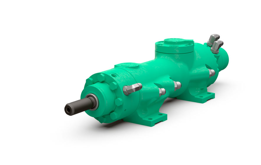

Гидравлический перфоратор Montabert HC25
HC25 — модель гидравлического перфоратора (гидроперфоратора) производителя Montabert. Предназначена для подземного оборудования и поверхностных буровых машин.
Особенности конструкции:
·         клапан рекуперации энергии, который позволяет использовать энергию отдачи поршня для следующего рабочего цикла;
·         прогрессивное распространение энергии удара благодаря уникальной конструкции поршня;
·         система гидравлических амортизаторов для защиты перфоратора и инструмента, снижения вибраций;
·         реверсивная гидравлическая ударная система, которая позволяет выполнять удары в обратном направлении (например, извлекать инструмент из растрескавшейся породы).
Габариты
·         Общая длина без хвостовика: 1072 мм.
·         Общая длина с хвостовиком: 1274 мм.
·         Общая ширина: 320 мм.
·         Высота над осью хвостовика: 78 мм.
·         Масса: 170 кг.
Параметры
·         Максимальный выход: 17–19 кВт.
·         Диапазон перкуссионного потока: 120–135 л/мин.
·         Диапазон ударного давления: 135–155 бар.
·         Максимальная частота удара: 2200–3500 ударов в минуту.
·         Максимальная энергия удара: 300–350 Дж.
·         Промывочный поток: промывка водой — 100 л/мин.
·         Расход смазочного воздуха переднего конца при 3 бар — 300 л/мин.
Комплектация
По заказу доступна гидравлическая реверсивная ударная система — позволяет выполнять удары в обратном направлении (например, извлекать инструмент из растрескавшейся породы)
