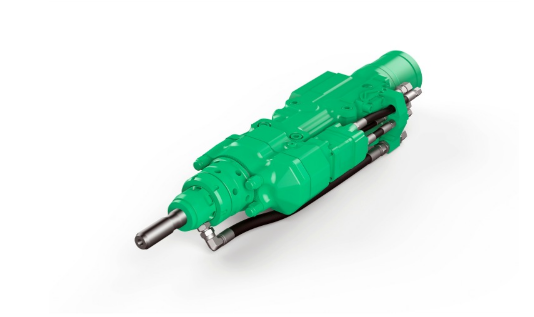

Гидравлический перфоратор Montabert HC95
Технические характеристики
Размеры и вес:
- Вес: 407 кг (407 фунтов)
- Длина без адаптера хвостовика: 1033 мм
- Длина с адаптером хвостовика: 1162 мм
- Общая ширина: 301 мм
- Высота: 86 мм
Характеристики вращения:
- Макс. Скорость вращения (об/мин): 160 куб. см (296 об/мин)
- Расход масла (л/мин): 160 куб. см (75 об/мин)
- Макс. Давление (бар): 160 куб. см (210 бар)
- Макс. Крутящий момент (Нм): 160 куб. см (750 Нм)
Оценки воздействия:
- Максимальная мощность: 21 кВт (28,5 л. с.)
- Диапазон входного сигнала: 30–40 кВт (40–54 л. с.)
- Диапазон ударного расхода: 100–120 об/мин
- Диапазон ударного давления: 170–200 бар (2465–2900 фунтов на кв. дюйм)
- Макс. Частота ударов: 62 Гц (3720 ударов в минуту)
Расход и давление промывки:
- Промывка водой: 60–120 об/мин
Комплекты для капитального ремонта:
- Комплект уплотнений
- Комплект на 600 часов работы
- Комплект на 1200 часов работы
Переходники для хвостовика:
- D45 R32 M86777133
- D45 R38 M86757564
- D45 T38 M86748316
