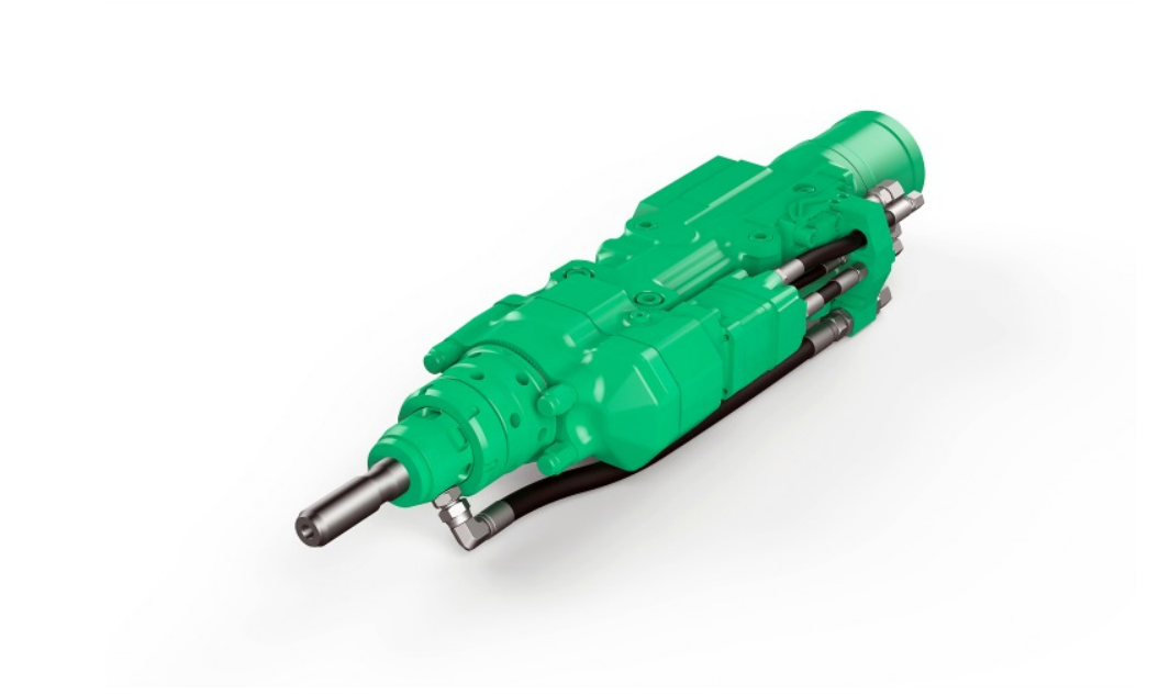

1. Назначение и область применения:
o Используется на буровых установках при горных работах, прокладке тоннелей и бурении скважин.
2. Габариты:
o Общая длина без хвостовика: 1033 мм.
o Общая длина с хвостовиком: 1162 мм.
o Общая ширина: 301 мм.
o Высота над осью хвостовика: 86 мм.
3. Технические параметры:
o Максимальная производительность: 40 кВт.
o Диапазон ударного расхода: 100–120 л/мин.
o Диапазон ударного давления: 170–200 бар.
o Максимальная частота ударов: 52 Гц (3120 ударов в минуту).
o Диапазон отверстий: 42–102 мм.
o Переходники хвостовика: T38, T45, R38.
o Вес: 185 кг.
