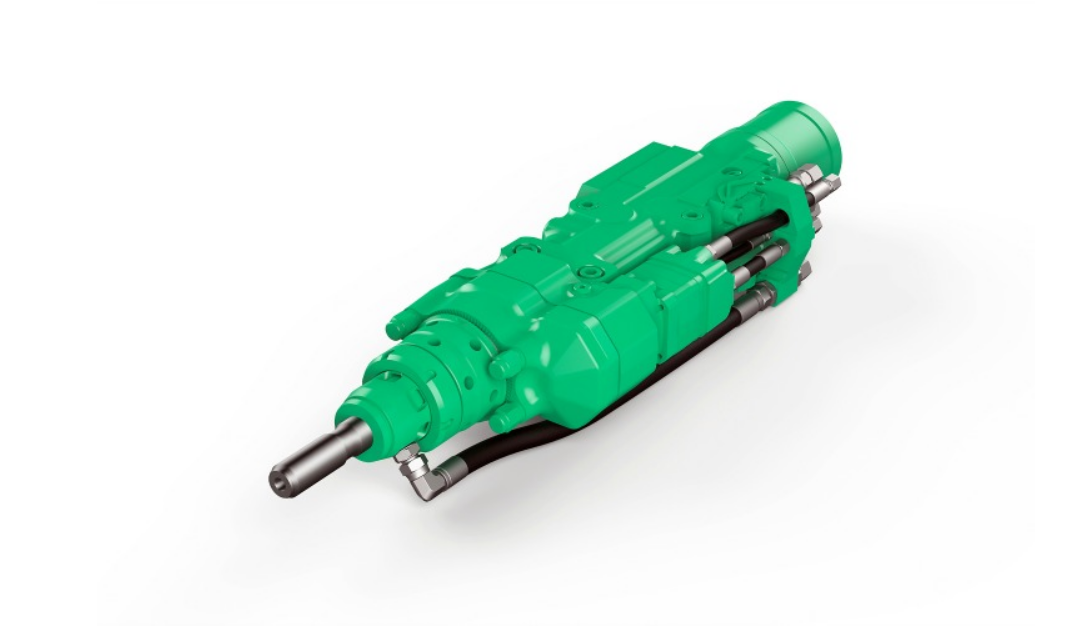

Montabert HC95LQ — гидравлический перфоратор (гидравлический дрифтер) для буровых установок. Используется при горных работах, прокладке тоннелей, бурении скважин. r
Особенности конструкции:
·         технология поглощения отдачи, которая снижает износ гидроперфоратора, податчика и буровой стрелы;
·         азотный аккумулятор, обеспечивающий высокую и постоянную ударную мощность.
Технические параметры
·         Максимальная производительность: 21 кВт (28,5
·         Диапазон ударного расхода: 100–120 л/мин.
·         Диапазон ударного давления: 170–200 бар.
·         Максимальная частота ударов: 3720 ударов в минуту.
·         Максимальная энергия удара: 340 Дж.
·         Характеристики вращения:
o    максимальная скорость вращения — 296 об/мин;
o    расход масла — 75 л/мин;
o    максимальное давление — 210 бар;
o    максимальный крутящий момент — 750 Нм.
·         Расход и давление промывки: промывка водой — 60–120 л/мин, расход воздуха для смазки передней части при давлении 3 бар — 300 л/мин.
·         Габариты: общая длина без хвостовика — 1033 мм, общая длина с хвостовиком — 1162 мм, общая ширина — 301 мм, высота над осью хвостовика — 86 мм.
·         Вес: 185 кг.
Условия эксплуатации
Гидроперфоратор Montabert HC95LQ предназначен для работы в условиях плотной городской застройки или на небольших производственных площадках. В качестве опции производитель предлагает систему подкачки воздуха для работ под водой.
