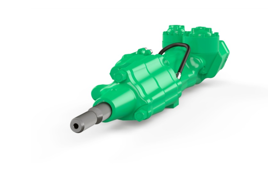

Montabert HC200 — гидравлический перфоратор (дрифтер) для бурения горных пород. Подходит для отверстий большого диаметра, имеет высокий крутящий момент в своём классе и высокую энергию за удар в серии дрифтеров Montabert.
Вес: 418 кг.
Габариты
·         Длина без адаптера для хвостовика — 1408 мм, с адаптером — 1646 мм.
·         Общая ширина — 410 мм.
·         Высота — 331 мм.
·         Высота над осью хвостовика — 102 мм.
Параметры работы
·         Максимальная скорость вращения — 169 об/мин.
·         Расход масла — 80 л/мин.
·         Максимальное давление — 200 бар.
·         Максимальный крутящий момент — 1850 Нм.
·         Диапазон потока ударов — 180 л/мин.
·         Диапазон давления ударов — 195 бар.
·         Максимальная частота ударов — 2340 ударов в минуту.
·         Максимальная энергия ударов — 640 Дж.
