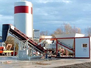

СТАЦИОНАРНЫЙ БЕТОННЫЙ ЗАВОД SUMAB T-20
Стационарный бетонный завод Sumab Т20 (20 м3/ч) Швеция.
Теоретическая производительность : 30 м3/час
Фактическая производительность : 20 – 25 м3/час (в зависимости от марки бетона)
Установленная мощность : 50 кВт
Объем бункеров инертных материалов : 3 x 8 м3
Вибратор на бункере песка.
Тип загрузки инертных в смеситель : Скип
Марка и тип смесителя : Sicoma, планетарный миксер
Объем смесителя : 750/500 л.
Основа управления : Siemens PLC + Siemens Touch
Количество и объем цементного силоса : 75 тонн (Опция) или другого объема
Исполнение : Летнее

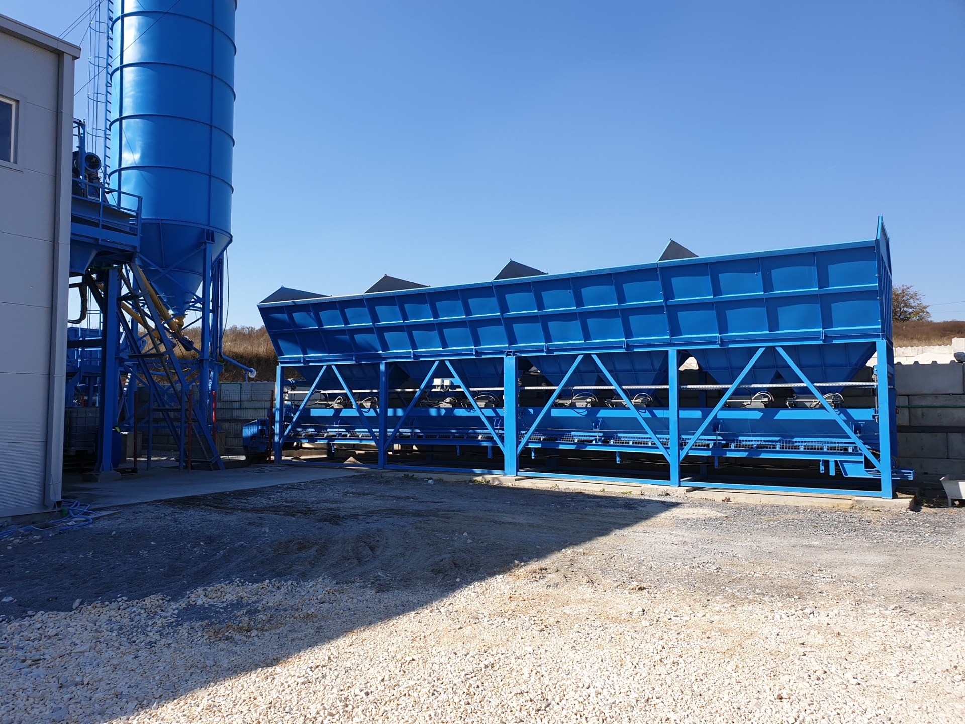

• 3 бункера каждый объемом по 8 м3
• Прессованные панели с болтовыми соединениями • Выгрузка из 1-го электропневматически регулируемого затвора на каждом бункере
• Пневматический цилиндр Ø100 мм (с дросселем для регулировки хода): 3 шт.
• Вибратор для бункеров песка.
• Несущая конструкция и опоры
• Пневматический распределитель: 3 шт.
Вибраторы 200 кг. Установлены 3 вибратора на складах инертных и цементном силосе.
Конвейер-дозатор инертных материалов из бункеров в миксер, включая электродвигатель (0-2000 кг).
Оснащен 4-мя тензодатчиками с высоким уровнем точности дозирования.
Дозация подачи инертных сенсорами Siemens.
Нагрузка на сенсор 2000 кг.
Скорость подачи инертных не менее 120 м3 в час
Скиповый подъёмник и ковш для ин. материалов.
• Привод: мотор-редуктор +6,3/7,5 кВт (двухскоростной) + тормозная система
• Объем ковша для инертных материалов: 750 л
• Система защиты обрыва троса
Планетарный миксер Sicoma 750/500 литров.
Миксер установлен на раме, изготовленной из металлических профилей, с поддерживающей платформой.
• Объем по загрузке: 750 л
• Объем уплотненного бетона: 500 л.
• Вращение: 24 об/мин
• Привод: Планетарный мотор-редуктор +22 кВт
• Кол-во лопастей/скребков: 2/3
• Оснащен заменяемой броней
Дозатор для цемента – скала. (0-250 кг)
Оснащен тензодатчиком, который позволяет произвести точное взвешивание материала.
Дозатор подачи воды, 250 литров в минуту
Дозатор воды полностью оцинкован и оснащен тензодатчиком.
Дозатор химических добавок (15 л) .
• Емкость объемом: 15 л (оцинкована)
• Высокоточный тензодатчик: 1 шт.
Устройство сжатого воздуха.
Включает в себя компрессор, пневмоцилиндры, пневмораспределители, клапана, регуляторы воздуха и шланги для подачи сжатого воздуха.
Ящик автоматического управления.
Степень защиты ящика соответствует классу IP55, он полностью герметичен и освещается. Все контакторы, автоматические выключатели и основной рубильник марки Siemens.
Автоматизированная система управления бетонным заводом при помощи надежного программируемого логического контроллера (ПЛК) Siemens S7-1200. Экранная сенсорная панель Siemens позволяет осуществлять производство в автоматическом и ручном режиме.
Кабина управления.
Утепленная кабина-офис с установкой компьютера и электрического щита.
Размеры 4 х 2.5х 2.5 м.
Гарантия: 24 месяца на поставленное оборудование.
