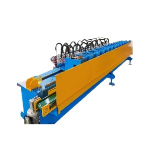

Линия для производства профиля подвесных потолков LMG-18
Обновлено 23.07.2025 992139
  • Общая мощность: 18, 0 кВт
  • Питание: 380 В / 50 Гц
  • Обрабатываемый материал:
  • Оцинкованный лист: 0, 3 мм
  • Алюминиевый лист: 0, 2 мм
  • Производительность: 30 м/мин
  • Размеры помещения: 13 000 х 2 000 х 1 500 мм
  • Общий вес: 5 900 кг
Разматыватель:
  • Исполнение: Консольный
  • Тип: Механический
  • Грузоподъемность: 3 000 кг
Формовочная машина:
  • Мощность главного двигателя: 7, 5 кВт
  • Мощность сервопривода: 2, 3 кВт
  • Количество клетей: 18 шт
  • Скорость проката: 30 м/мин
  • Толщина рамы: 25 мм
  • Диаметр валов: 40 мм
  • Диаметр прокатных роликов: 90 мм
  • Материал валов: Сталь # 45, хромированная
  • Передача: Цепная
  • Управление: PLC
  • Габаритные размеры: 5 500 х 700 х 1 500 мм
  • Вес: 3 700 кг
Станция резки и штамповки:
  • Мощность гидростанции: 7, 5 кВт
  • Материал штамповочных пресс-форм: SKD11 (HRC58-60)
  • Материал ножа: Cr12 (HRC58-62)
  • Габаритные размеры: 2 300 х 1 300 х 1 500 мм
  • Вес: 1 200 кг
