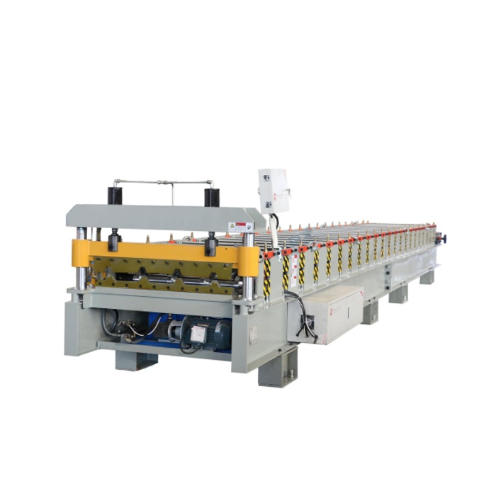

Линия для производства звукопоглощающих панелей СFFM-500
Обновлено 21.07.2025 992165
  • Общая мощность: 18, 1 кВт
  • Питание: 380 В / 50 Гц
  • Скорость проката: 6 – 8 м/мин (С пробивкой отверстий)
  • Толщина материала: 0, 6 – 1, 5 мм
  • Требования к помещению: 11 000 х 2 000 х 3 000 м
  • Общий вес оборудования: 9 000 кг
Разматыватель:
  • Тип: Механически
  • Исполнение: Двухопорный
  • Максимальная нагрузка: 5 000 кг
  • Габаритные размеры: 1 000 х 1 500 х 1 500 мм
  • Вес: 500 кг
Кривошипный пресс:
  • Мощность мотора: 4, 0 кВт
  • Мощность сервопривода подачи стали: 2, 2 кВт
  • Усилие: 80 т
  • Габаритные размеры: 1 600 х 1 200 х 2 600 мм
  • Вес: 2 500 кг
Формовочная машина:
  • Мощность главного двигателя: 7, 5 кВт
  • Мощность двигателя гидравлической станции: 4, 0 кВт
  • Количество клетей: 16 шт
  • Скорость проката: 12 – 15 м/мин
  • Толщина рамы: 16 мм
  • Материал валов: 45 Cr (HRC58-65)
  • Диаметр валов: 70 мм
  • Материал роликов: GCR15 (HRC58-60)
  • Резка: Автоматическая гидравлическая
  • Материал ножа: MovCr12 (HRC58-62)
  • Передача: Редуктор
  • Управление: PLC (Delta)
  • Габаритные размеры: 6 500 х 800 х 1 300 мм
  • Вес: 6 000 кг
