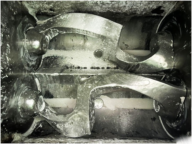

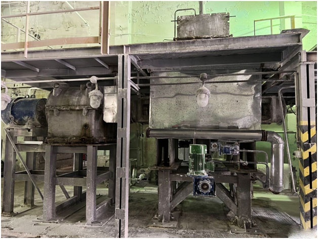

Полимерное оборудованиеМодель В-СПН-2000.
1. Рабочий объем -2000л
2. Рабочая температура (корпус и рубашка) +300С
3. Давление (рубашка) 0,3МПа

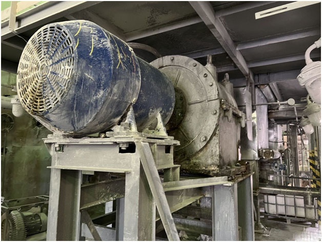

4. Мощность электродвигателя (лопастей) 40 кВт

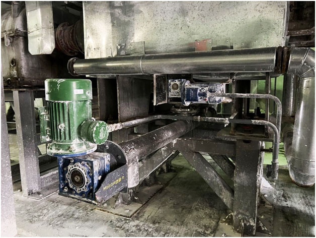

5. Мощность электродвигателя (шнека) 4 кВт
Смеситель с Z-образными лопастями, вращающихся в противоположные стороны, с различными скоростями, вращение реверсивное.
Валки приводятся во вращение от электродвигателя через эластичную муфту, редуктор и уравнительную муфту.

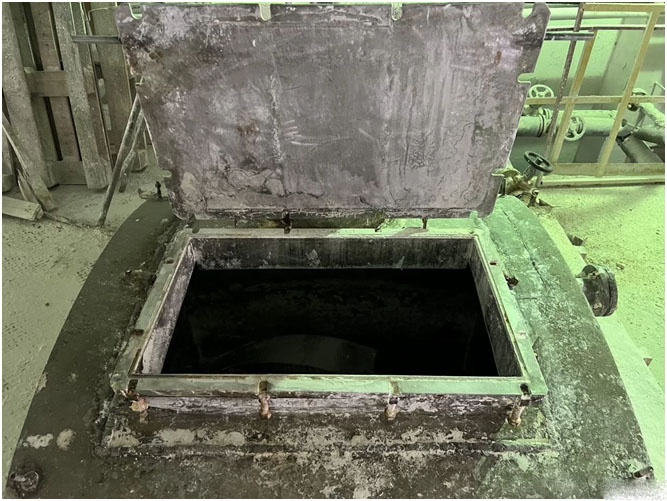

Основной продукт загружается в корпус через люк в крышке, а дополнительные компоненты — через технологические штуцеры.
Готовый продукт выгружается с помощью выгрузочных лючков, которые установлены в нижней части корыта смесителя
