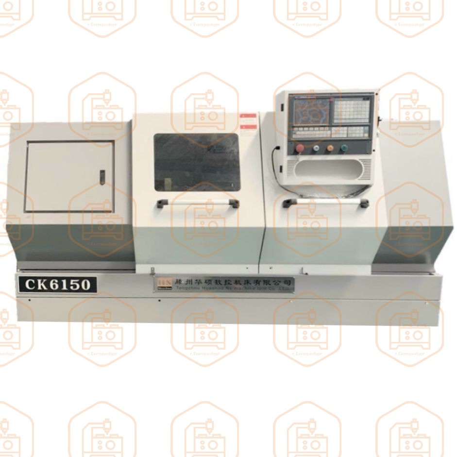

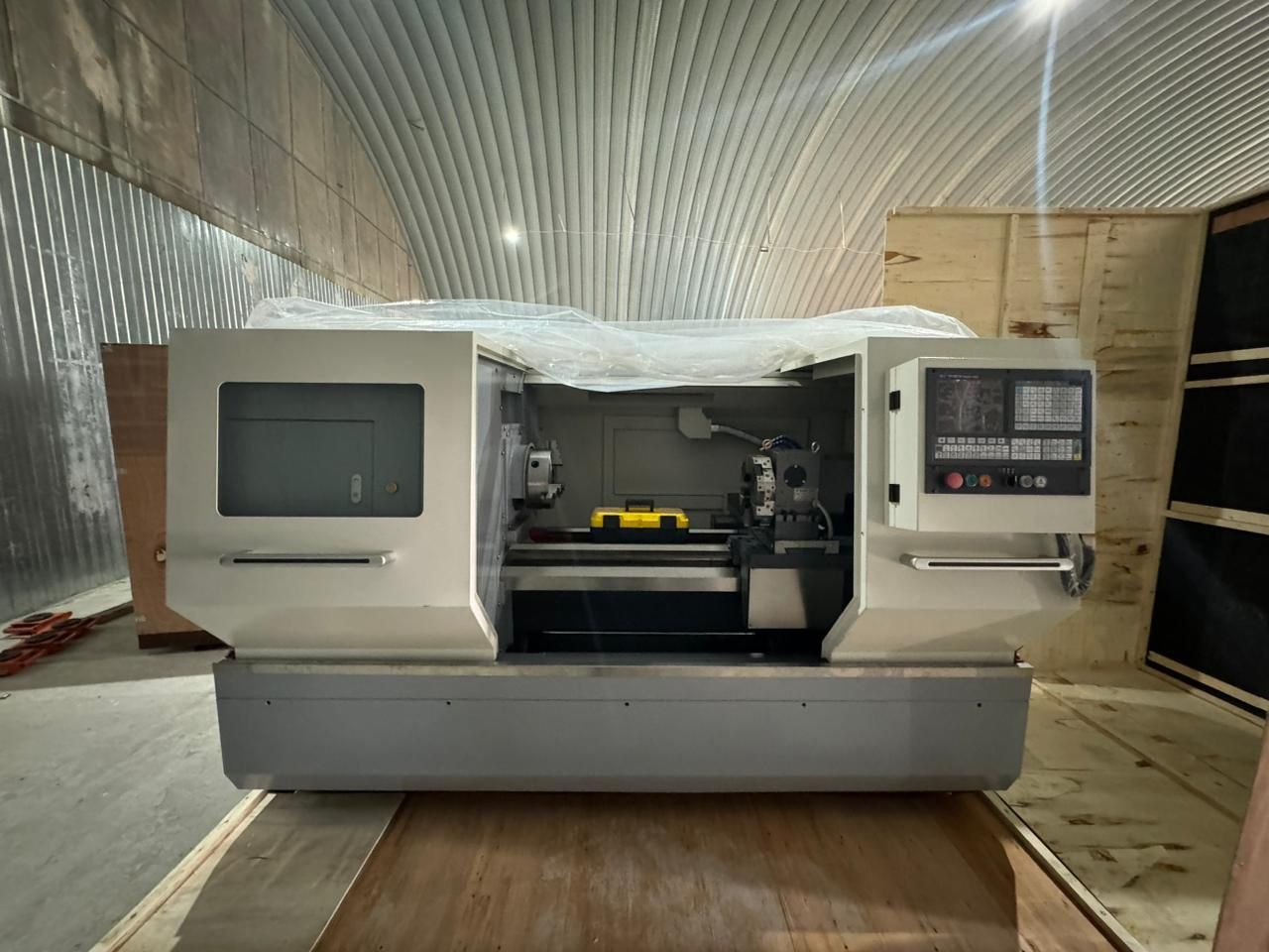

Токарный станок CK6150Х1000
Обновлено 02.02.2026 992218
Токарный станок CK6150 предназначен для выполнения широкого ряда операций, таких как автоматическая обработка внутренних и внешних цилиндрических, конусообразных, либо угловых поверхностей, поверхностей вращения, для подрезки торцов.
Основные характеристики:
• Диаметр вращения над станиной - 500мм
• Диаметр обработки - 280мм
• Расстояние между центрами - 1000мм
• Скорость вращения шпинделя - 80-1600 об\мин
• Мощность двигателя шпинделя - 7,5квт
• Система управления ЧПУ - GSK 980TDi • Станина - Горизонтальная
• Диаметр отверстия шпинделя - 82 мм • Размер патрона - 250 мм
• Максимальное поперечное сечение резца - 25х25
• Количество инструментов - 4/8
• Централизованная, автоматическая система смазки направляющих
• Автоматическая система подачи СОЖ
• Размер - 2500x1300x1680 мм
• Вес - 2300кг
В наличии две комплектации: две с кол-вом инструментов 4, одна кол-вом инструментов 8.
