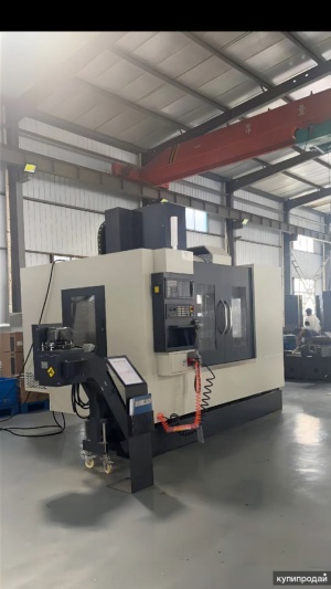

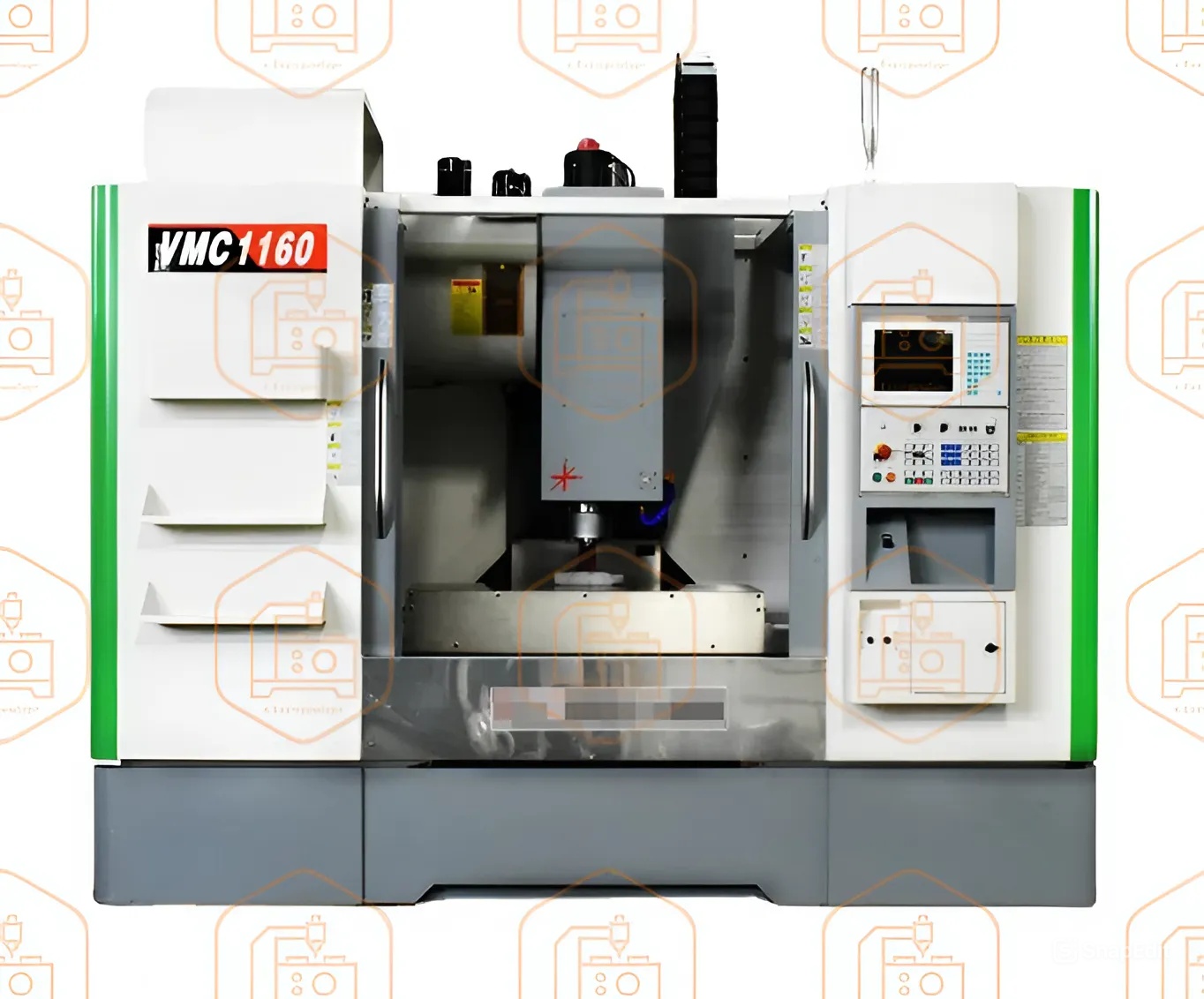

Фрезерный центр с ЧПУ VMC1160 применяется для комплексной обработки детали и позволяет эффективно решить широкий спектр задач (фрезерование, сверление, нарезание резьбы, развертывание отверстий, зенкерование, растачивание). Станки данной серии широко используется для изготовления пресс-форм, в инструментальном производстве, автомобильной промышленности, машиностроении и других отраслях.
Основные характеристики:
  • Система ЧПУ - Fanuc PLUS 0i-MF(5) на русском языке с Manual Guide, пультом MPG, экран 10.4" LCD
  • Шпиндель - BT-40 (Taiwan) 8000 об.\мин., двигатель FANUC 11\15 кВт, ременной привод BT-40
  • Размеры рабочего стола - 1200х600 мм
  • Перемещение по осям X\Y\Z - 1100х600х600 мм
  • Скорость вращения шпинделя - 8000 об/мин
  • Расстояние между шпинделем и столом - 120-720 мм
  • Точность позиционирования по осям X\Y\Z - +- 0,008
  • Точность повторения по осям X\Y\Z - +- 0,005
  • Ёмкость магазина инструментов - 24 шт.
  • Привода по осям X\Y\Z - Fanuc
  • ШВП по осям X\Y\Z производство Тайвань
  • Направляющие X\Y\Z Линейные роликового типа пр-во Тайвань
  • Охлаждение шпинделя - Масляное, принудительное, Отдельный шкаф охлаждения шпинделя
  • Обдув конуса шпинделя при смене инструмента
  • Система подачи СОЖ в зону резания
  • Автоматическая система смазки
  • Освещение рабочей зоны
  • Сигнальная лампа - трехцветная
  • Защита зоны обработки кабинетного типа с крышей
  • Устройство автоматической смены инструмента 24 инструмента (пр-во Тайвань) Тип - "рука"\Цепной манипулятор 40 инструментов
  • Наибольший диаметр инструмента:  С пропуском гнезд/Без пропуска гнезд
  • Наибольшая длина устанавливаемого инструмента - 400 мм
  • Наибольшая масса оправки - 25 кг
  • Комплект опор для монтажа
  • Комплект болтов (рым болты) для погрузки разгрузки станка
  • Руководство по эксплуатации на русском языке
  • Компоненты электрошкафа - SIEMENS\SCHNEIDER
  • Транспортер для удаления стружки - Конвейер ленточного типа с тележкой
  • Сепаратор СОЖ - Дисковый
  • Пистолет для обдува воздухом
  • Пистолет для омыва СОЖ
  • Потребляемая мощность - 30kw
  • Напряжение - 380v
  • Частота - 50HZ
  • Давление воздуха - 10
  • Длина х Ширина х Высота - 3.2х2.4х2,65 м
  • Масса - 6 500 кг
