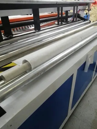

ПРОДАЖА линии по производству туалетной бумаги и рулонных полотенец в отличном состоянии. Полный цикл: изготовление втулки, перемотка с тиснением, перфорация, упаковка.
Дата запуска в эксплуатацию 01.2025
Максимальный формат сырья 2200 мм. Предназначен для использования любых вариантов бумажной основы (целлюлоза или вторичное сырье). Изготовление однослойной, двухслойной и трехслойной туалетной бумаги и рулонных полотенец.
ТЕХНИЧЕСКИЕ ХАРАКТЕРИСТИКИ

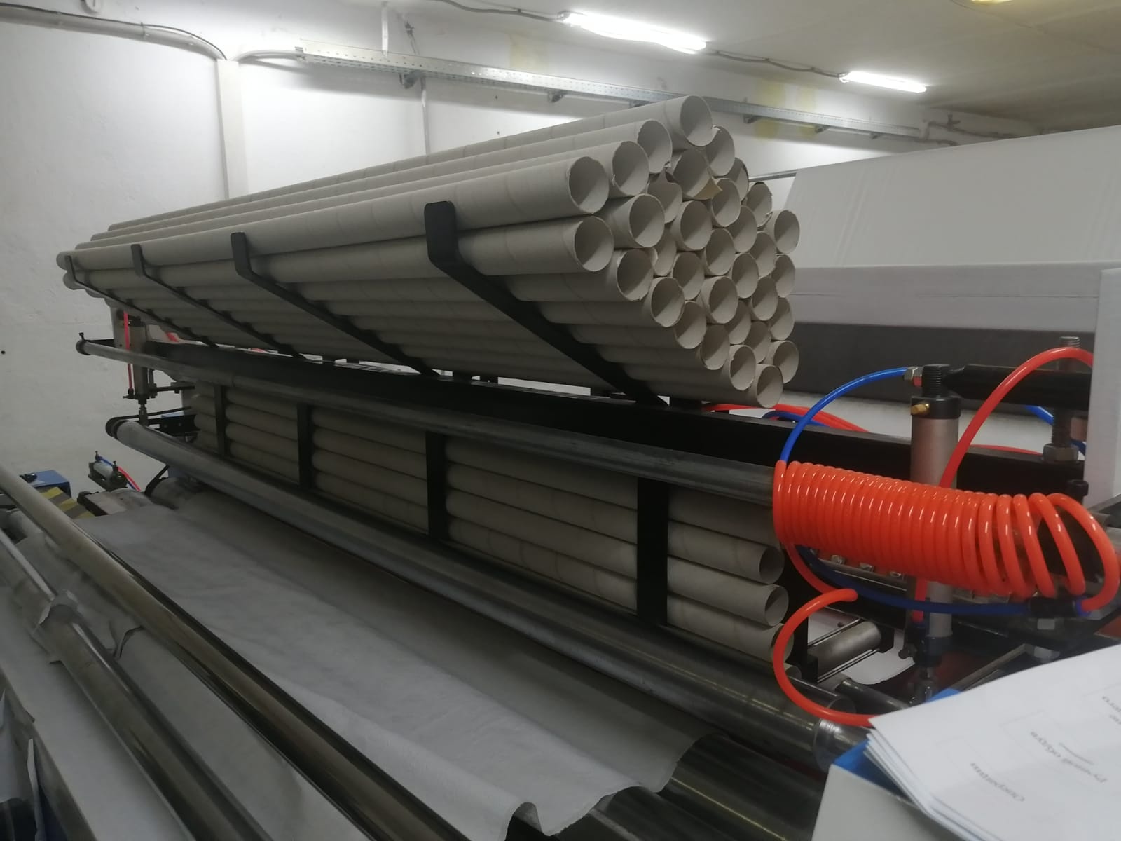

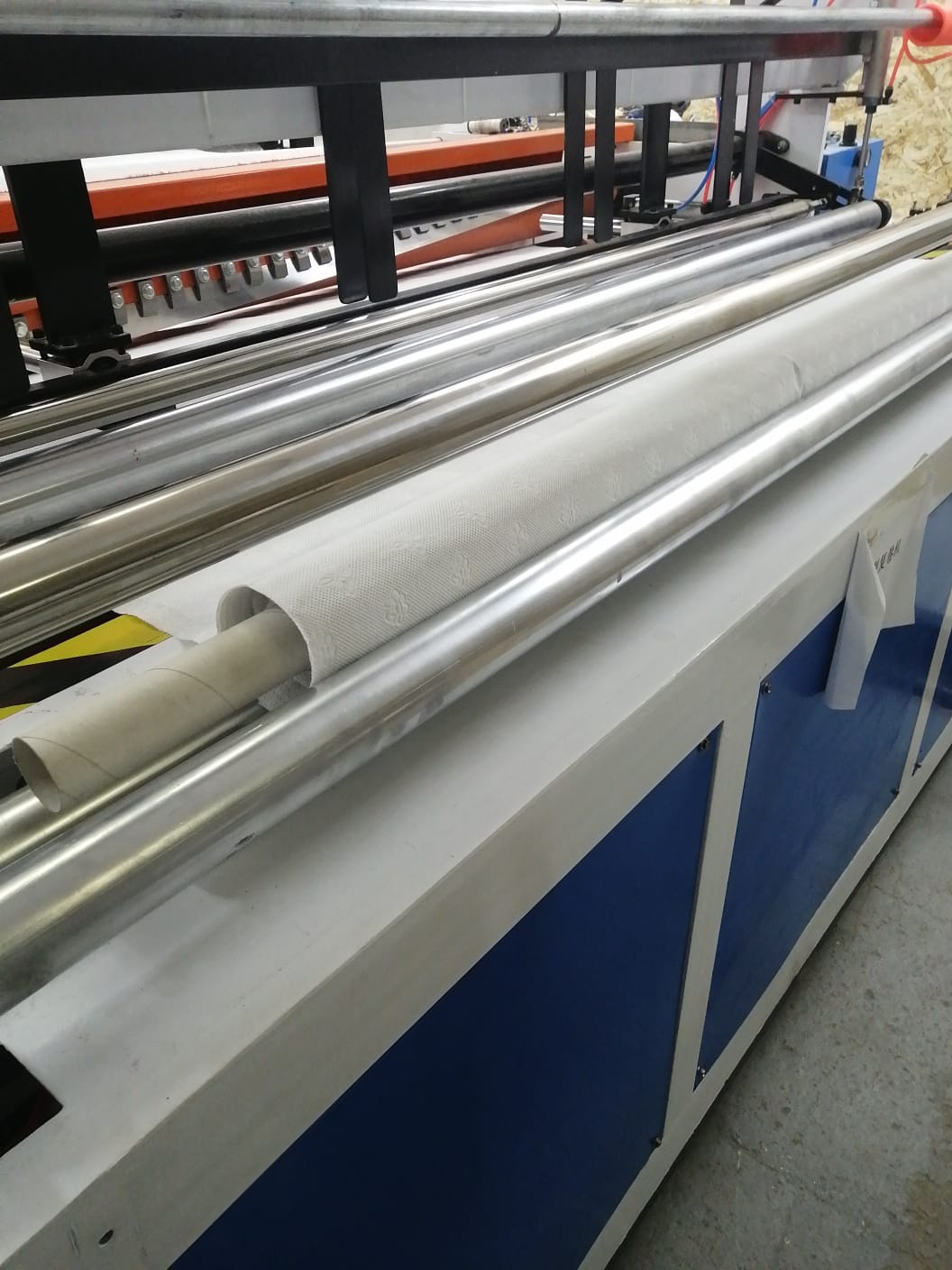

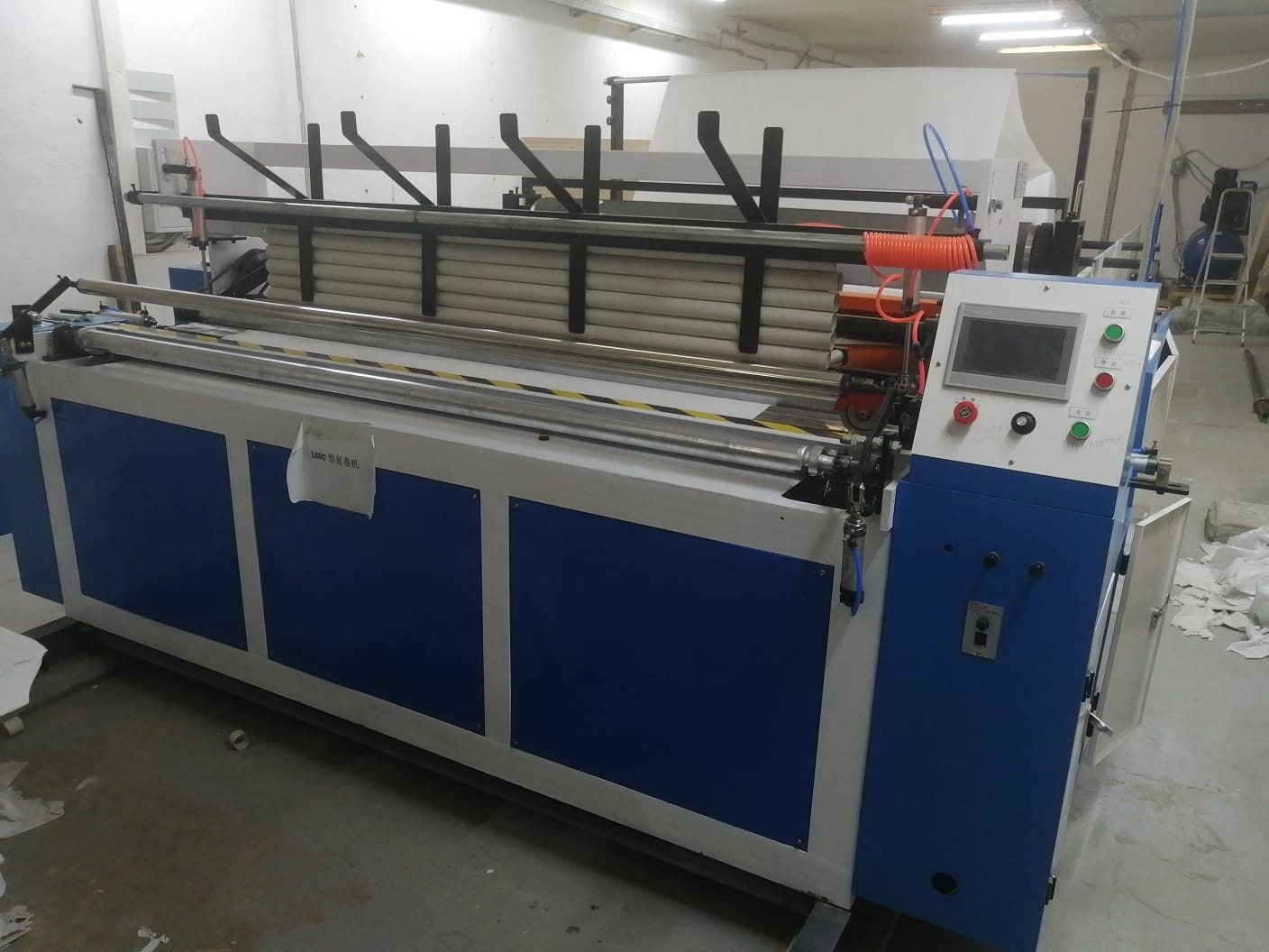

1. Станок для перемотки основы для туалетной бумаги и рулонных полотенец с автоматической подачей втулки
Мощность 5,5кВт. Производственная возможность 150м/мин
Размер (L*W*H) 5м*3,5м*1,55м
Станок состоит из 4 блоков

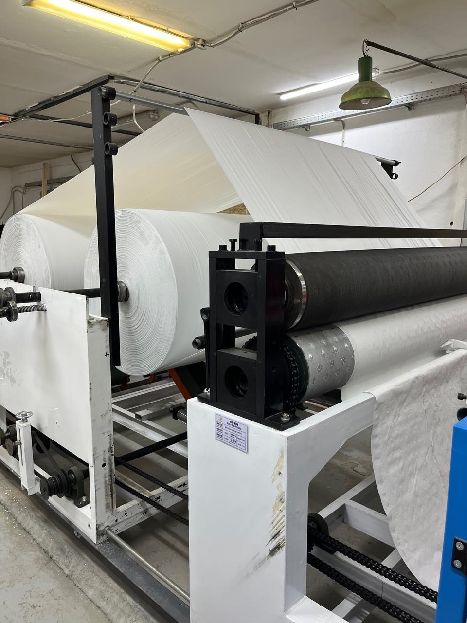

- перемоточный блок на 3 бобины (т.е. возможность для изготовления 3-х слойной бумаги)
- блок тиснения
- блок перфорации
- блок намотки, с автоматическим резом и подачей клея
Вес 2000кг.
Ширина бумажной основы до 2200мм. Внутренний диаметр втулки бумажной основы 76мм. Пульт управления станка с сенсорным экраном.
Длина намотки рулонов 15м - 500м. Диаметр рулонов 40мм - 250мм. Регулируемая скорость и плотность намотки (регулируемый диаметр рулона при одинаковом метраже намотки). Возможность использования втулок разного размера, а также намотки без втулки.
Автоматический рез лога после намотки с подачей клея и автоматическим выбросом лога.

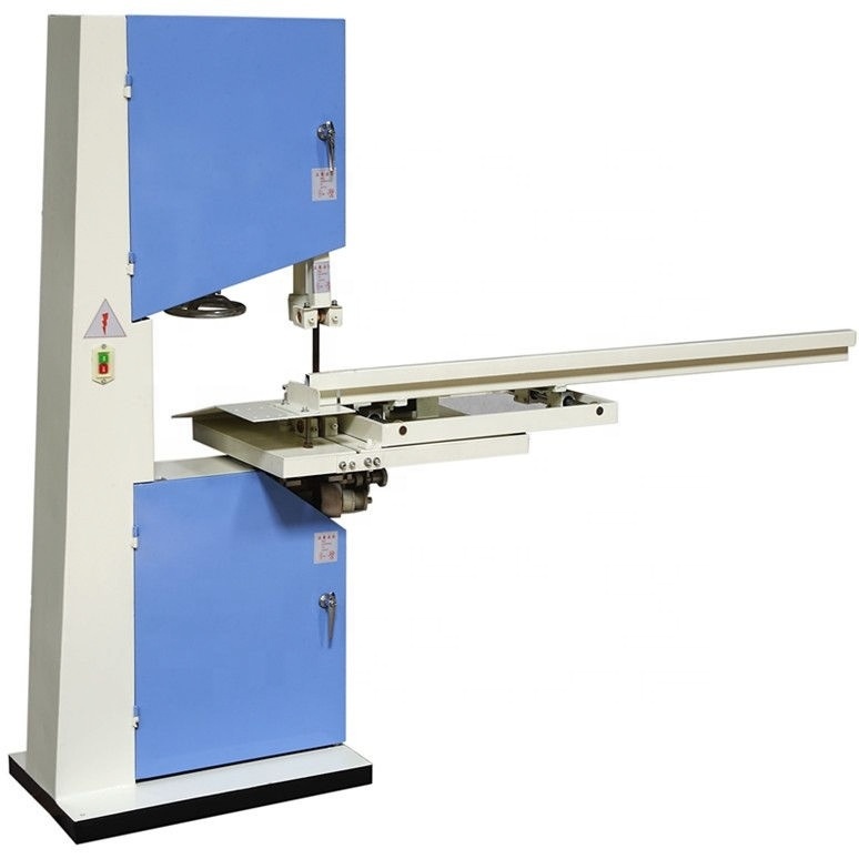

2. Станок для резки логов туалетной бумаги и рулонных полотенец
Мощность 1,1кВт. Производительность 40-60 резов в минуту
Размер (L*W*H) 1,5м*0,7м*1,9м
Длина реза 50-300мм. В комплекте есть дополнительно новое ленточное полотно.

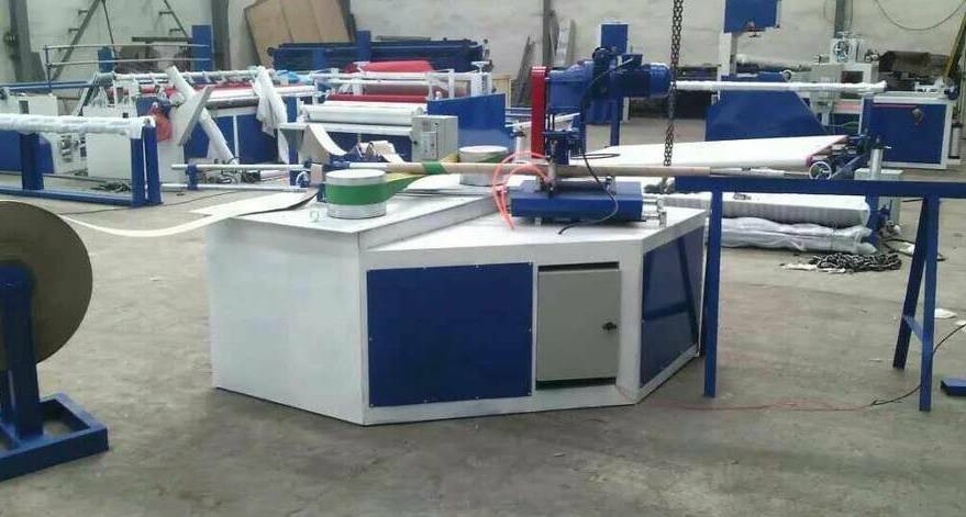

3. Станок для изготовления картонной втулки
Мощность 2,2кВт + дополнительная 0,75кВт. Производственная возможность 16м/мин.
Размер (L*W*H) 1,9м*1,4м*1,0м
Диаметр изготавливаемой втулки 40мм, с автоматическим резом и возможностью установки необходимой длины изготавливаемой втулки. Контроль скорости.
4. Упаковочный станок с водяным охлаждением
Размер (L*W*H) 0,8м*0,9м*0,7м
Также установлен компрессор для подачи давления в пневматическую систему для всех единиц производственной линии.
Производственная линия в отличном состоянии, проведены все работы технического обслуживания, готова к производственному процессу.
