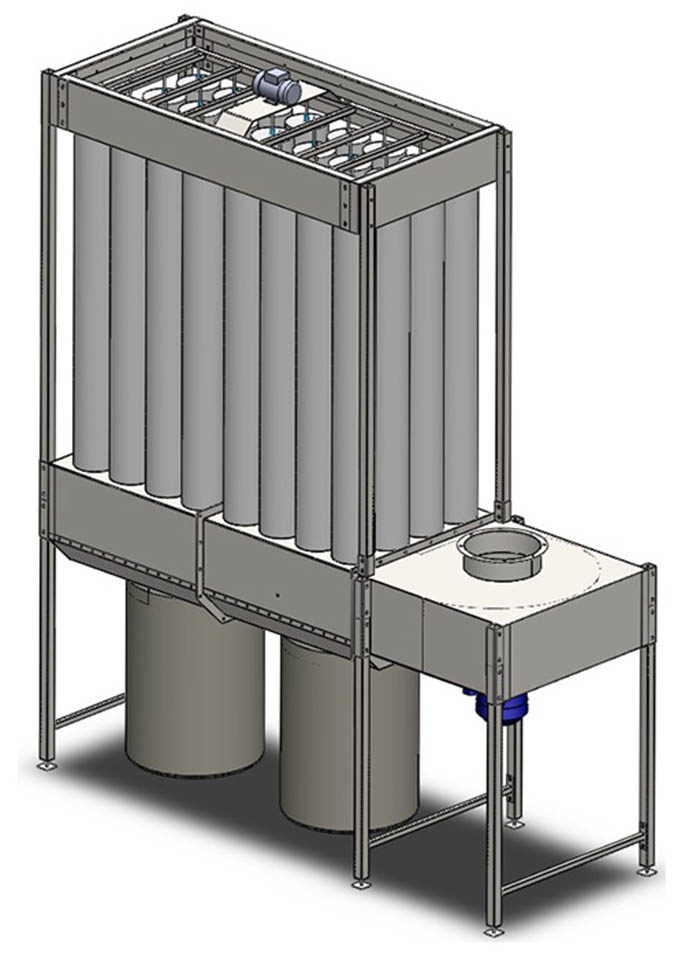

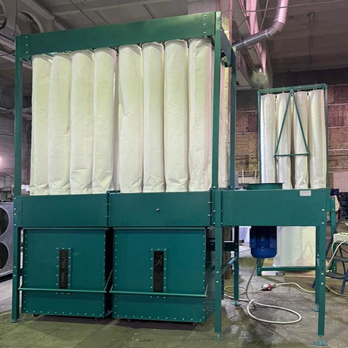

Фильтровальная компактная установка ФКУ(Forma)-12, ФКУ(Vibra)-12, K-Vibra-10Экономная компактная установка с встроенным пылевым вентилятором. Применяется для удаления технологических отходов от...
Фильтровальное компактное устройство ФКУ VIBRA-12 - компактная промышленная аспирационная установка с встроенным пылевым вентилятором и рукавными фильтрами.
ФКУ VIBRA-12 удаляет технологические отходы от одного станка с соответствующей производительностью - (четырехсторонний, обрабатывающий центр, калибровальный и т.д.) или небольшой группы станков, расположенных рядом друг с другом.
Сбор отходов происходит в два мешка-накопителя.
Для очистки фильтров аспирационной установки применяется вибровстряхивание.
ФКУ VIBRA-12 изготавливаются с производительностью 10000-14000м³ в час.
Фильтровальная установка ФКУ VIBRA-12 комплектуется двумя мешками для сбора отходов объемом по 0,3м³.
Фильтровальные элементы выполнены из лавсанового антистатического материала для улавливания мелкодисперсной пыли.
Степень фильтрации, при размере частицы свыше 10 мкм, составляет 99%)
Установлен вентилятор 11кВт 1500об/мин.
Регенерация фильтровальных рукавов – вибровстряхивание автоматическое
Диаметр входного отверстия 355 мм
Дополнительная комплектация ФКУ VIBRA-12 две быстросъёмные тележки.
Технические характеристики фильтровальное компактное устройство ФКУ VIBRA-12
| Производительность, м³ в час | 10000-14000 |
| Диаметр патрубка, мм | 355 |
| Количество и объем мешков, м³ | 2 шт х 0,3 |
| Мощность двигателя, кВт | 11 |
