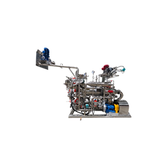

Красильная машина HSGW-J30
Обновлено 25.07.2025 992360
  • Модель: HSGW-J30
  • Основные параметры:
  • Количество труб: 1 труба / 1 ткань
  • Максимальная загрузка: 30 кг
  • Максимальная рабочая температура: 135°C
  • Максимальное рабочее давление: 0.4 МПа
  • Соотношение ванны: 1:4 – 6
  • Материалы конструкции:
  • Основной материал корпуса: Нержавеющая сталь SUS 316L
  • Трубопроводы и система подачи ткани: Нержавеющая сталь SUS 316
  • Внешние трубопроводы и опоры: Нержавеющая сталь SUS 304
  • Тепловой режим:
  • Температура охлаждающей воды: 25 °C
  • Скорость нагрева: 3 °C/мин
  • Скорость охлаждения: 2,5 °C/мин
  • Установленная мощность: 15 кВт
  • Система подачи ткани: Рама для выгрузки ткани Нержавеющая рама, алюминиевый редукторный двигатель, силиконовые валики
  • Теплообменник:
  • Нагрев/охлаждение: Специализированные клапаны
  • Клапаны:
  • Подача/слив воды: Пневматические шаровые клапаны
  • Управление потоком жидкости: Нержавеющие угловые клапаны (90°)
  • Система управления:
  • Компьютер: Специализированный компьютер с большим экраном
  • PLC: Mitsubishi / аналог
  • Частотный преобразователь: INOVANCE
  • Электрооборудование:
  • Контакторы: CHINT / DELIXI
  • Трансформаторы: CHINT / DELIXI
  • Главный электрощит: Водонепроницаемый корпус из нержавеющей стали
  • Вспомогательный электрощит: Водонепроницаемый корпус из нержавеющей стали
  • Датчики и безопасность:
  • Манометр: Нержавеющая сталь
  • Предохранительный клапан: Нержавеющая сталь
  • Полировка внутренней поверхности: Исключает зацепление и повреждение ткани
  • Цифровой уровнемер: Основной/вспомогательный (нержавеющая сталь)
  • Кабельные каналы: Нержавеющие, предустановленные
  • Фурнитура: JIAJIA, Тайвань
  • Форсунки: Нержавеющая сталь SUS 316
  • Внешняя отделка: Термостойкая краска
  • Теплообменник: Нагрев/охлаждение
