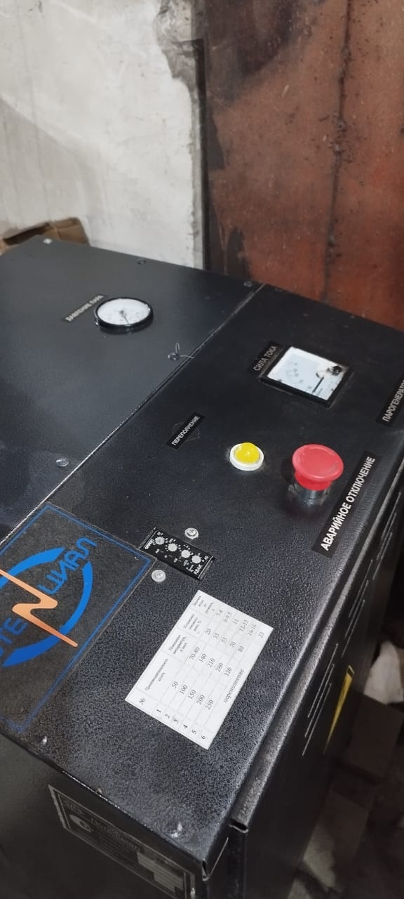

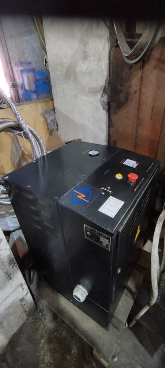

Электрические парогенераторы электродные ПЭЭ предназначены для выработки объёмного, насыщенного водяного пара с температурой от 130 до 160 °С, а также давлением свыше атмосферного, с помощью теплоты, которая выделяется в результате прохождения мощного электрического тока непосредственно через воду. Пластичная регулировка мощности парогенераторов позволяет использовать парогенераторы в наиболее широком диапазоне различных функций.
Модель парогенератора-электрический
Производительность, кг/ч - 250
Рабочее давление, МПа(кгс/см2)-1
Тип котла-нержавеющий котел
Потребляемая мощность, кВт-25-185
Номинальное напряжение питающей сети трехфазного переменного тока частотой 50Гц, В- 380
Время разогрева до рабочего давления при максимальной паропроизводительности, мин, не более - 6
Объем котла л, не более - 25
Габаритные размеры Д*Ш*В, мм- 560*565*880
Масса сухая кг, не более-100
Парогенератор электродный трехфазный также называется непрерывным парогенератором. Он славится тем, что может автоматически настраивать необходимую ему температуру, подачу, напряжение и так далее. Также данный вид парогенератора имеет наиболее большую за показателями характеристику нагревания воды в котле, с помощью чего вы можете использовать всю мощность электросети устройства.
Электрооборудование данных парогенераторов состоит с агрегатов автоматического и электрического выключателя, сигнальной лампы, амперметра, датчиков давления, электро-управляющих клапанов и главной панели, которая расположена на электроаппаратуре.
Остов сделан из прокатного профиля, именно на нем закреплены главные сборочные единицы электрического парогенератора. Котел используется для выработки пара и представляется как сварная конструкция, на которой есть так званная фланка, на которой установлены три электрода. Данный котел установлен на прочной опоре. Наружные стенки котла покрыты кожухом, а внутри он покрыт минеральной ватой.
Работа парогенератора заключается в том, что котел заполняется водой до той степени, пока она не достигнет верхнего датчика и электродов. После чего электроды пропускают через воду ток, чем больше воды, тем больше напряжение проходит через воду. При нужном уровне воды, датчик отключает электроприбор и насос, в результате чего вода прекращает поступать в котел. Благодаря данному процессу, через специальный вентиль проходит необходимый нам пар, в то же время по ни многу испаряется вода, но датчики включают насосы, которые вновь наполняют котел водой.
Вид климатического исполнения УХЛ 4 по ГОСТ 15150. По способу защиты человека от поражения электрическим током парогенератор относится к 1 классу по ГОСТ 12.2.007.
На парогенератор не распространяются «Правила устройства и безопасной эксплуатации электрических котлов и электрокотельных» (См. п.1.1.2 «Правил…») и «Правил устройства и безопасной эксплуатации сосудов, работающих под давлением» (См. п.1.1.3 «Правил…»), что делает их НЕ ПОДКОНТРОЛЬНЫМИ РОСТЕХНАДЗОРУ.
