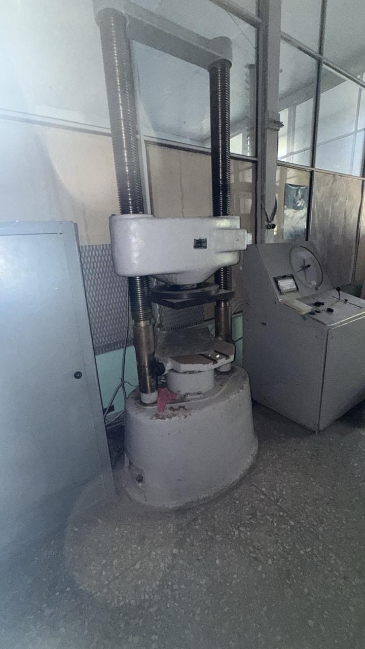

Испытательный Пресс ПММ-125
Обновлено 26.07.2025 992536
Стоит в резерве.
Оплата нал без нал
цена договорная.
Испытательные прессы ПММ предназначены для статического и низкочастотного циклических сжатия-изгиба крупногабаритных образцов материалов и изделий нагрузками до 1000 т по ГОСТ 7855-61.
На прессе можно также проводить испытания при повторно статических нагрузках частотой до 20 цикл/мин, применяя пульт медленных пульсаций (поставляемый по требованию заказчика).
Пресс может применяться в лабораториях научно-исследовательских институтов, заводов, строек и учебных заведений.
Модификации: ПММ-125, ПММ-150, ПММ-250, ПММ-500, ПММ-1000.
Технические особенности
Установка состоит из собственно пресса и пульта управления, смонтированных на фундаменте.
Собственно пресс — вертикальной конструкции, с гидравлическим приводом нижнего стола и механическим приводом подвижной траверсы.
Кинематически пресс представляет собой раму, состоящую из основания и поперечины, соединенных двумя винтовыми колоннами.
В основании установлен цилиндр с плунжером, на котором крепится нижний стол. Гидравлический привод пресса служит для подъема плунжера и создания необходимого усилия на испытуемый образец. По винтовым колоннам перемещается подвижная траверса, несущая верхнюю самоустанавливающуюся опору. Рабочее пространство для испытания образца устанавливается перемещением подвижной траверсы.
Управление приводами насоса и траверсы централизованное.

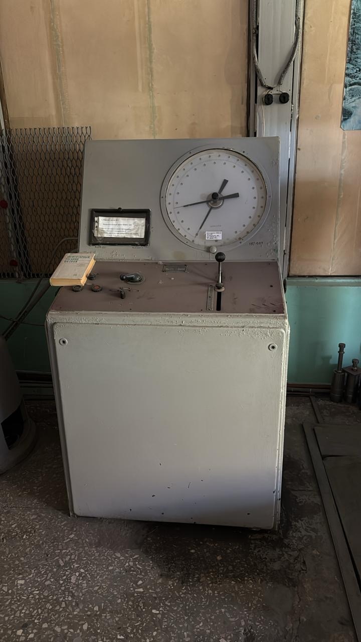

Нагрузка, создаваемая прессом, отсчитывается по круговой шкале, расположенной на пульте управления. Пресс имеет устройство для автоматического поддержания заданной нагрузки.
Установка снабжена комплектом приспособлений для испытаний на сжатие, поперечный изгиб и, по требованию заказчика, для испытания на продольный изгиб.
