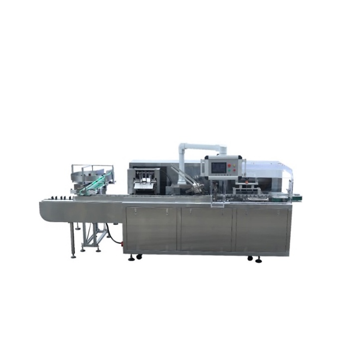

Линия для упаковки таблеток в блистеры и коробки TY-120
Обновлено 02.08.2025 992543
Автоматическая блистерная машина DPP-120:
  • Частота штамповки: 10 – 35 раз / мин
  • Производительность:   4 200 шт / ч
  • Максимальная площадь и глубина формовки: 100 х 135 х 25 мм
  • Стандартный диапазон хода (шага): 20 – 110 мм (по требованию заказчика)
  • Размер листа ПВХ:  0,15 – 0,5 х 140 мм
  • Максимальный диаметр рулона ПВХ: 380 мм
  • Размер фольги алюминиевой ПТП:  0,02 – 0,035 х 140 мм
  • Максимальный диаметр рулона фольги: 380 мм
  • Размер диализной бумаги: 50 – 100 г х 140 мм
  • Максимальный диаметр рулона диализной бумаги: 380 мм
  • Размер стандартного блока:  80 х 57 мм (по требованию заказчика)
  • Охлаждение пресс-формы:  Водопроводная или циркулирующая вода
  • Давление воздуха:  0,6 – 0,8 МПа
  • Уровень шума:  <70 дБА
  • Мощность главного электрода:  0,75 кВт
  • Общая мощность:  3 кВт
  • Питание:   380 / 220 В, 50 Гц
  • Габаритные размеры:  3 841 х 790 х 1 606 мм
  • Вес:   450 кг
Автоматическая картонажная машина TYZ-120:
  • Производительность:  40 – 100 шт / мин
  • Требования к картонной упаковке:
  • Плотность бумаги: 250 – 400 г / м²
  • Размер коробки: 80 – 160 х 20 – 80 х 20 – 60 мм (Д х Ш х В)
  • Требования к бумаге (инструкции):
  • Плотность:  60 – 80 г / м²
  • Размер: 90 – 240 / 70 – 150 мм
  • Источник сжатого воздуха:
  • Давление:  ≥ 0,6 МПа
  • Расход воздуха: 120 – 180 л / мин
  • Мощность двигателя:  1,5 кВт
  • Электропитание:  220 / 380 В, 50 Гц
  • Габаритные размеры:  3 700 х 1 200 х 1 750 мм
  • Вес:  1 300 кг

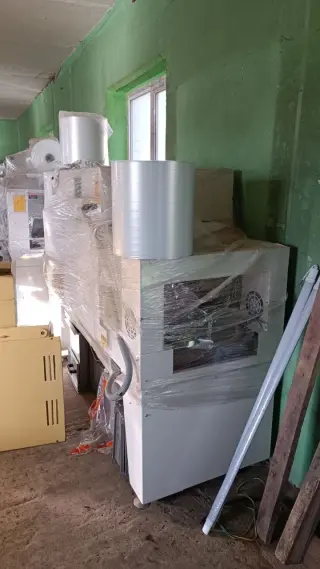

Автоматическая упаковочная линия для упаковки Beck
Б/У 2001 г.
28.10.2026
Нижний Новгород (Россия)
270 000  ₽
