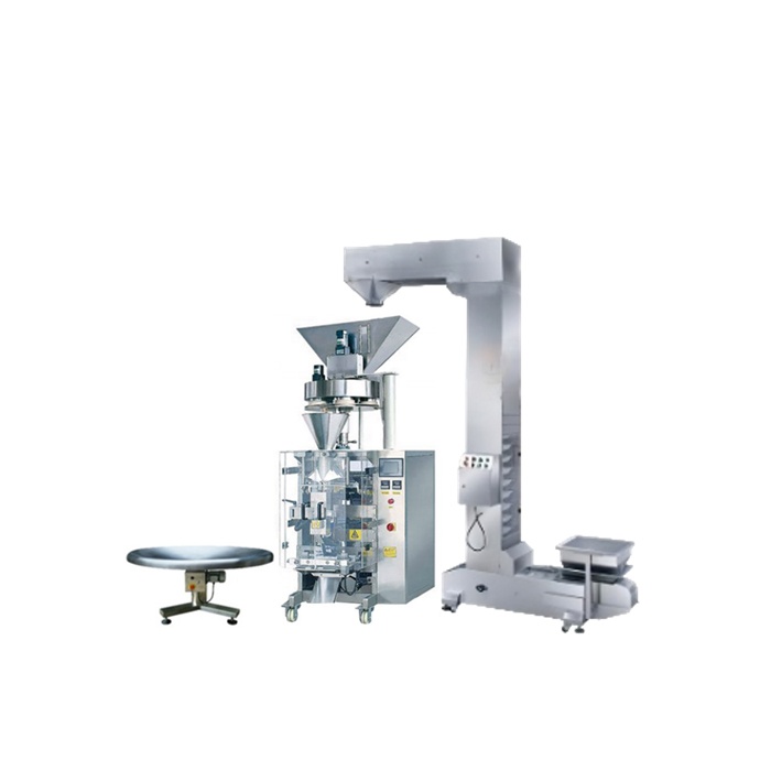

Линия для упаковки сыпучей продукции в брикет (гассет пакет) VP540
Обновлено 27.07.2025
992549
Z-образный конвейер с вибрационным питателем:
- Модель: BE1
- Скорость подачи: 1 – 10 т/ч (зависит от удельного веса продукции)
- Объём ковшей: 1,8 л
- Высота подачи: 3 296 мм
- Длина подачи: 863 мм
- Корпус конвейера: Нержавеющая сталь 304
- Мощность: 0,75 кВт
- Электропитание: 220 В, 1 фаза, 50 Гц (можно сделать 380 В)
- Габаритные размеры в рабочем состоянии: ~ 3 000 х 650 х 3 296 мм
- Транспортировочные габариты: 2 065 х 1 406 х 1 140 мм
- Вес: 400 кг
Роторный стаканчиковый дозатор:
- Модель: VCF1
- Производительность: До 50 уп/мин
- Объём наполнения: 200 – 1 000 мл (на заказ)
- Габаритные размеры в рабочем состоянии: 500 х 600 х 1 100 мм
- Транспортировочные габариты: 1 120 х 920 х 1 375 мм
- Вес: 90 кг
Вертикальная упаковочная машина:
- Модель: VP540
- Тип пакета: Гассет пакеты, брикеты, пакет-подушка и т.д.
- Материал плёнки: Термосвариваемые рулонные пленки, ламинирован-ные плёнки
- Длина пакета: 80 - 350 мм
- Ширина пакета: 100 – 260 мм
- Ширина плёнки: 540 мм
- Давление источника воздуха: 0,8 МПа
- Потребление воздуха: 0,4 м³/мин
- Мощность: 2,2 кВт
- Электропитание: 220 В / 50-60 Гц
- Габаритные размеры в рабочем состоянии: 2 064 х 1 168 х 2 896 мм
- Транспортировочные габариты: 1 650 х 1 345 х 1 800 мм
- Вес: 600 кг
Ленточный принтер для горячей печати даты:
- Количество строк: 3 строки
- Максимальное количество символом: 13 шт
Накопительный стол для готовой продукции:
- Материал стола: Нержавеющая сталь
- Электропитание: 220 В, 1 фаза, 50 ГцГц, 8 А
