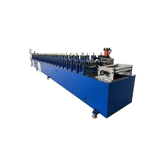

Линия для металлосайдинга «ЕВРОБРУС» HWM-386
Обновлено 28.07.2025 992570
Разматыватель:
  • Тип: Механический
  • Исполнение: Консольный
  • Максимальная нагрузка: 2 000 кг
  • Внутренний диаметр рулона: 470 - 550 мм
  • Габаритные размеры: 1 500 х 1 000 х 1 600 мм
  • Вес: 300 кг
Формовочная машина:
  • Мощность главного двигателя: 5,5 кВт
  • Мощность двигателя гидравлической станции: 4,0 кВт
  • Питание: 380 В / 50 Гц
  • Скорость проката: 3 м/мин
  • Количество клетей: 22 шт
  • Материал валов: Сталь #45, хромированная
  • Диаметр валов: 60 мм
  • Толщина рамы: 18 мм
  • Резка: Автоматическая гидравлическая
  • Материал ножа: Cr12
  • Передача: Цепная
  • Управление: PLC
  • Габаритные размеры: 12 000 х 1 000 х 1 200 мм
  • Вес: 5 000 кг
