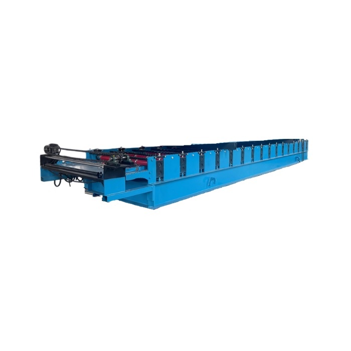

Линия для производства облицовки стеновой сэндвич-панели CDRF-46-3
Обновлено 28.07.2025 992585
Размотчик:
  • Тип: Механический
  • Исполнение: Двухопорный
  • Грузоподъемность: 5т
  • Количество: 3 шт.
Формовочная машина:
  • Мощность: 8,0 кВт
  • Питание: 380 В / 50 Гц
  • Количество клетей: 12/12/13 шт
  • Скорость проката: 10 - 15 м/мин
  • Материал: Сталь оцинкованная
  • Толщина материала: 0,4 0,7 мм
  • Толщина рамы: 16 мм
  • Ширина профиля: 1 000 1250 мм
  • Материал валов: Сталь #45, хромированная
  • Диаметр валов: 70 мм
  • Резка: Автоматическая гидравлическая
  • Материал ножа: MovCr12 (HRC58-62)
  • Передача: Цепная
  • Управление: PLC
  • Регулировка клетей: Ручная
  • Габаритные размеры: 6 500 х 1 500 х 2 500 мм
  • Вес: 10 000 кг
