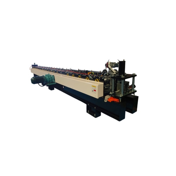

Линия для производства Z-профиля CFFM-66
Обновлено 28.07.2025 992588
  • Общая мощность: 9,5 кВт
  • Питание: 380 В / 50 Гц
  • Производительность: 15 м/мин
  • Материал: Оцинкованная сталь
  • Толщина материала: 1,2 мм
  • Размеры помещения: 11 200 х 2 000 х 1 500 мм
  • Общий вес оборудования: 3 000 кг
Разматыватель:
  • Тип: Механический
  • Ис: Консольный
  • Максимальная нагрузка: 1 500 кг
  • Внутренний диаметр рулона: 470 550 мм
  • Габаритные размеры: 1 500 х 1 000 х 1 600 мм
  • Вес: 200 кг
Формовочная машина:
  • Мощность главного двигателя: 5,5 кВт
  • Мощность двигателя гидравлической станции: 4,0 кВт
  • Количество клетей: 10 шт
  • Скорость проката: 15 м/мин
  • Толщина рамы: 14 мм
  • Материал валов: 45 Cr (HRC58-65)
  • Диаметр валов: 60 мм
  • Материал роликов: Cr12 (HRC58-65)
  • Резка: Автоматическая гидравлическая
  • Материал ножа: MovCr12 (HRC58-62)
  • Передача: Цепная
  • Управление: PLC (Delta)
  • Габаритные размеры: 5 500 х 1 000 х 1 600 мм
  • Вес: 2 500 кг
