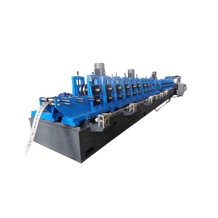

Линия для производства STRUT-профиля ZRT-722
Обновлено 28.07.2025 992589
  • Общая мощность: 110,5 кВт
  • Питание: 380 В / 50 Гц
  • Скорость проката: 20 м/мин
  • Материал: Оцинкованная сталь / Нержавеющая сталь
  • Толщина материала: 1,0 - 2,5 мм
  • Типоразмер профилей: 41х21 / 41х41 / 41х62 / 41х72
  • Требования к помещению: 40 000 х 3 000 х 3 000 мм
  • Общий вес оборудования: 25 000 кг
Разматыватель электромеханический:
  • Мощность двигателя: 5,5 кВт
  • Тип: Электромеханический
  • Исполнение: Консольный
  • Максимальная нагрузка: 5 000 кг
  • Внутренний диаметр рулона: 450 - 530 мм
Штамповочный пресс:
  • Мощность пресс двигателя: 7,5 кВт
  • Усилие давления: 80 т
Формовочная машина:
  • Мощность двигателя: 30,0 х 2 кВт
  • Мощность гидравлической станции: 15,0 х 3 кВт
  • Количество клетей: 26 шт
  • Материал валов: 45 Cr (HRC58-65)
  • Диаметр валов: 80 мм
  • Материал роликов: Cr40 (HRC58-62)
  • Резка: Автоматическая гидравлическая
  • Передача: Редукторная
Система управления:
  • Тип: ПЛК с сенсорным экраном
  • Бренд ПЛК: Delta
  • Бренд энкодера: Schneider
