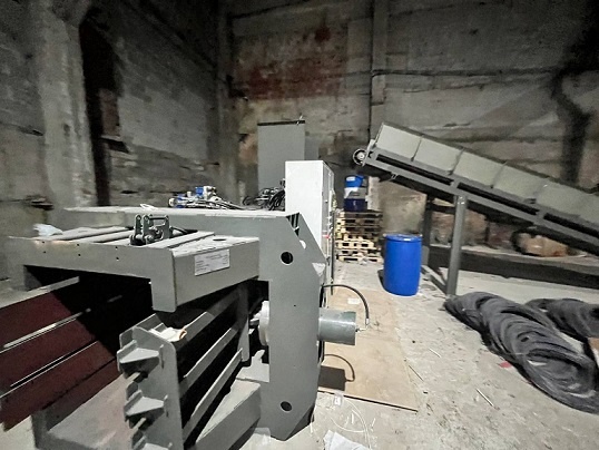

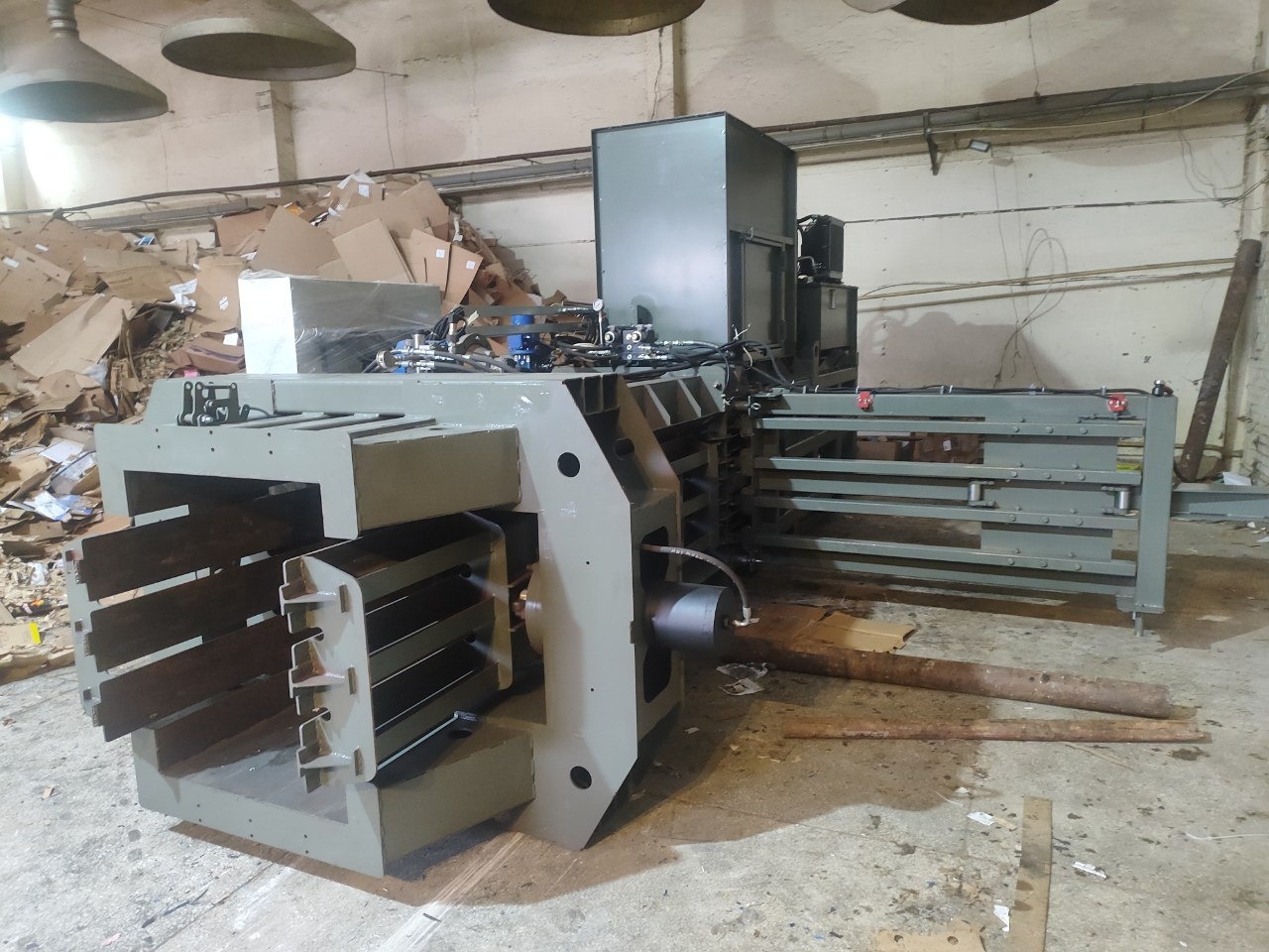

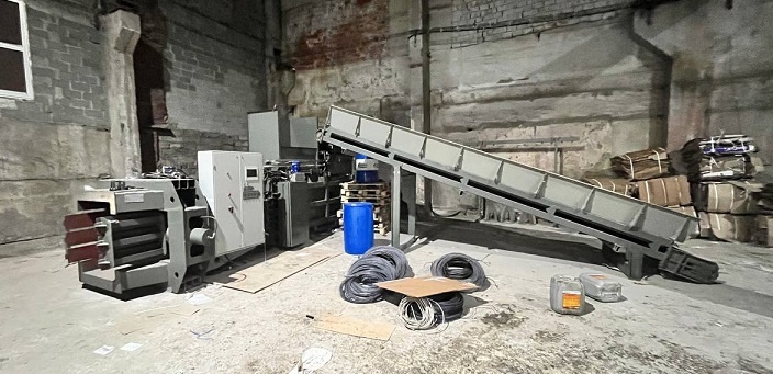

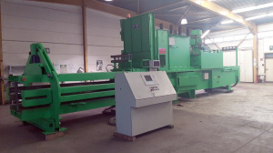

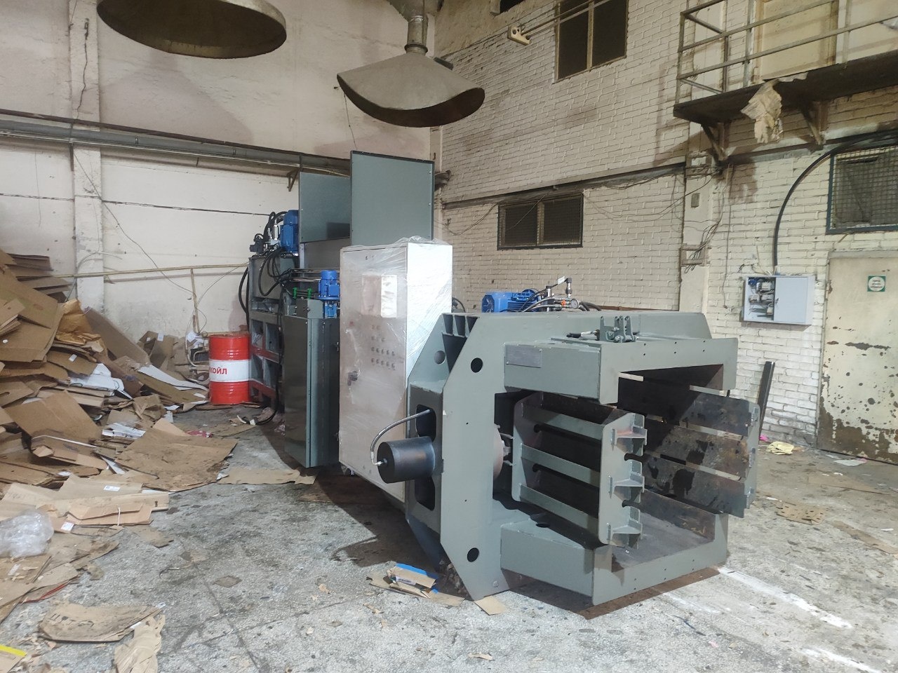

Канальный пресс Кубер-50ГА с автоматической обвязкой кип
Обновлено 09.11.2026 992690
Габариты пресса, ВхШхД, мм:                                         2850X4700x7600(высота с бункером)
Вес тюка, кг:                                                                      До 470 кг
Обвязка тюка:                                                                    Автоматическая
Количество ниток обвязки, шт                                         4
Объём масляного бака, л                                                  600
Масса пресса, кг                                                                8500
Характеристики электродвигателя                                 37 кВт
Усилие прессования, т                                                      50
Главный масляный насос                                                  313.4.56.500.4
Размер верхней части загрузочного окна,ШхД,мм        700х1300
Главный цилиндр, мм                                                       160х110х1800
Размер загрузочного окна у основания, ШхД, мм         800х1300
Габариты тюка, ВхШхД, мм                                             1000х800х1200(регулируются)
Страна производства                                                        Россия
Производительность тонн/час                                          1,8-2,4
Пресс оборудован следующими устройствами:
-- Автоматический маслоохладитель для непрерывной работы пресса и высокого КПД
-- Система подогрева масла для работы при низких температурах
-- Закаленные сменные подрезные ножи прессплиты и контрножи камеры прессования.
-- Полностью автоматический и непрерывный процесс прессования и обвязки кип проволокой. Работа автоматики может осуществляться от датчика заполнения бункера или по таймеру работы конвейера.
-- Современная система управления с цветным сенсорным дисплеем 10"
-- Современная гидравлическая система с пропорциональным управлением для снижения энергопотребления до 40%.
-- Двойная очистка масла фильтрами («OMT», Италия) . Указатель уровня и температуры масла, защита от перегрева.
-- Счётчик часов наработки, отображение сервисных данных.
-- Распределительные гидравлические клапана и узлы регулировки со светодиодной индексацией контроля переключений.
-- Главный гидроцилиндр с увеличенным диаметром штока и двойным комплектом уплотнительных колец.
