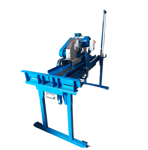

Станок для продольной распиловки керна СКР.40-450
Кернорезный станок предназначен для продольной резки бурового керна диаметром до 150 мм алмазным отрезным диском. Керн располагается в V-образном желобе, над которым по линейным направляющим перемещается портал со шпинделем. Желоб позволяет разместить керн длиной до 1100 мм для резки в автоматическом режиме, однако при снятии упорного ограничителя возможно вручную разрезать керн любой длины. Автоматическая подача портала осуществляется через систему тросов и грузов, что сохраняет возможность изменять скорость подачи в зависимости от твердости разрезаемой породы и зернистости алмазного диска. Усилие резания изменяется подбором грузов. Отрезной диск смачивается водой для охлаждения и удаления шлама через форсунки, смонтированные в кожухе диска. Станок может быть подключен к стационарному водопроводу через стандартную сантехническую подводку диаметром 1/2", либо к насосу подачи СОЖ с оборотной водой. Слив воды можно организовать в канализацию через пескоуловитель, в емкость с оборотной водой, либо в любую походящую емкость.
Привод кернорезного станка оборудован частотным преобразователем для реализации плавного пуска и надёжной защиты двигателя от перегрузок. Электрощит вынесен за конструктив станка и может быть смонтирован на стене помещения или специальной стойке.
Опционально, станок может комплектоваться приспособлением для поперечной резки керна, емкостью для оборотной воды с отстойником и насосом.
Станок может быть частично разобран для транспортировки, в том числе для работы в полевых условиях и собран на месте работ в течение получаса. В транспортировочном положении демонтируется стойка автоподачи, а опорные ножки складываются.
