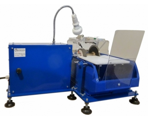

Станок настольный подрезной СНП
Обновлено 31.07.2025 993196
Настольный станок по камню СНП предназначен для распиливания и придания формы кускам природного камня или искусственных материалов любой твёрдости с помощью алмазных инструментов: отрезных дисков и шлифовальных кругов.
Первоначально он был ориентирован на мозаичников, выпиливающих мелкие элементы сложной формы из предварительно нарезанных пластин (например, на нашем специально приспособленном для этого отрезном станке СНО-3). Теперь, после многократной модернизации, станок СНП может использоваться и для изготовления кабошонов, то есть для чистового придания формы, шлифования и полирования камней, а также огранщиками - для выпиливания заготовок и грубого придания им формы. С помощью станка можно делать заготовки для камей и интальо. Кроме того, с комплектом недорогих дополнительных алмазных принадлежностей, станок можно использовать для шлифования и полирования небольших образцов (до 5 - 6 см в поперечнике). В подробном руководстве по эксплуатации станка существует специальная глава по использованию станка для изготовления кабошонов.
  • Максимальная частота вращения шпинделя: 3400 об/мин
  • Рекомендуемая рабочая частота вращения шпинделя: 1500 – 3000 об/мин.
  • Максимальный диаметр отрезных кругов: 125 мм
  • Рекомендуемый диаметр отрезных кругов: от 100 до 125 мм
  • Посадочные отверстия отрезных кругов: 20,0 мм; 22,23 мм или 32,0 мм
  • Максимальный диаметр шлифовальных кругов: 120 мм
  • Рекомендуемый диаметр шлифовальных кругов: 100 мм
  • Посадочное отверстие шлифовальных кругов: 20 мм
  • Ширина шлифовальных кругов: 20 мм
  • Габариты станка - (со сложенной лампой): 620х318х230 мм
  • Масса (без принадлежностей): 20 кг
