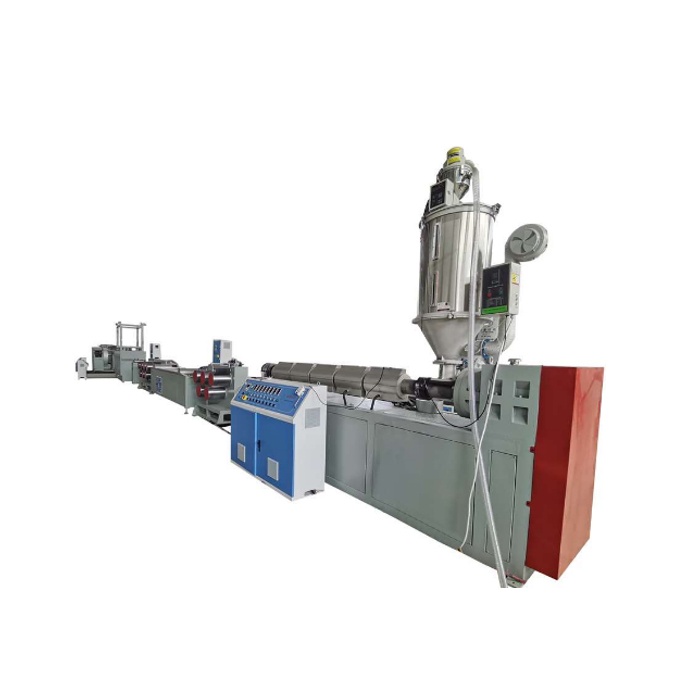

Линия для производства полимерной фибры SJ-70 PP
Обновлено 05.08.2025 993380
  • Модель: SJ-70 PP
  • Производительность: 2000 кг/сутки
  • Сырье: РР гранула
  • Готовая продукция: Полипропиленовая бетонная волокнистая нить
  • Расход воздуха: 0,4 м³/мин
  • Давление воздуха: 0,6 МПа
  • Циркуляция воды: 0,3 м³/мин
  • Подача воды:
  • Состав: Промышленная вода, без примесей, фильтрованная
  • Давление воды: 4 бар
  • Температура воды: 14 – 18 ºС
  • Рабочая температура: 0 – 40 ºС
  • Занимаемая площадь: 500 м²
  • Предполагаемая потребность в контейнерах: 1x40HQ + 1x20FT
  • Необходимая рабочая сила: 2 – 3 чел
  • Электропитание: 380 В ±10%, 50 Гц, 3 Ф
  • Суточная потребляемая мощность: 90 кВт
  • Общая установленная мощность: 140 кВт
  • Габаритные размеры: 40000 х 4000 х 3000 мм
  • Вес: 12 т
