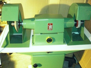

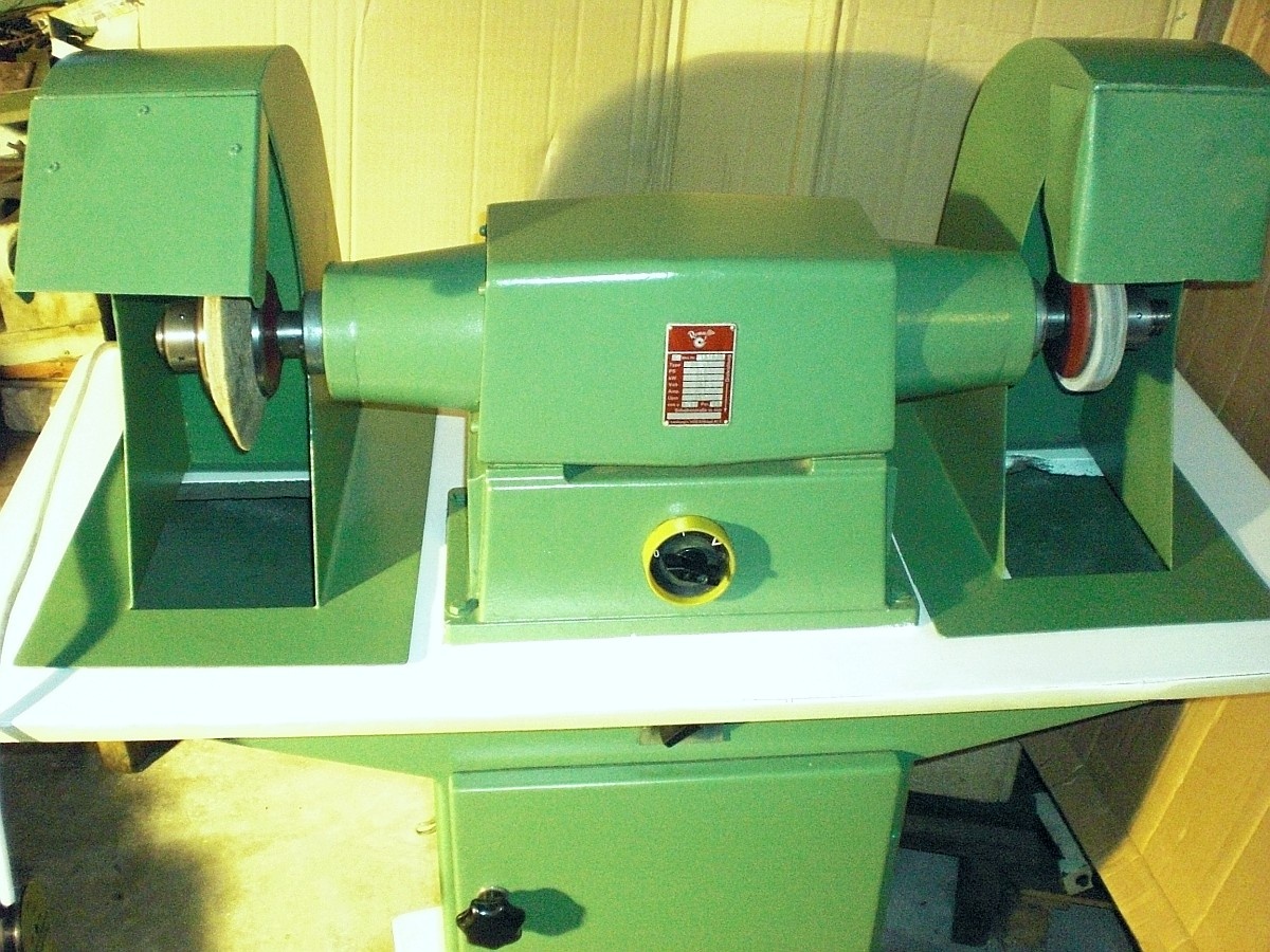

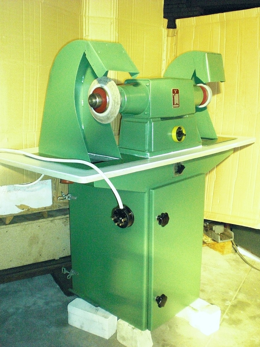

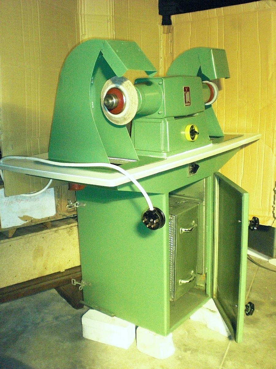

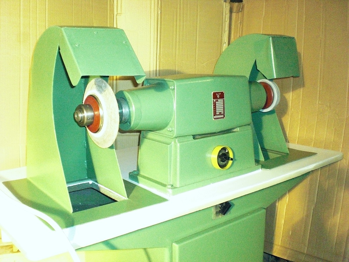

Напольный двухсторонний полировочный шлифовальный станок REMA DP-30 немецкий.
Предназначен для шлифовки и полировки деталей войлочными, фетровыми, хлопчатобумажными, фланелевыми, резиновыми кругами, алмазными пастами и абразивами.
В отличном внешнем визуальном и техническом состоянии.

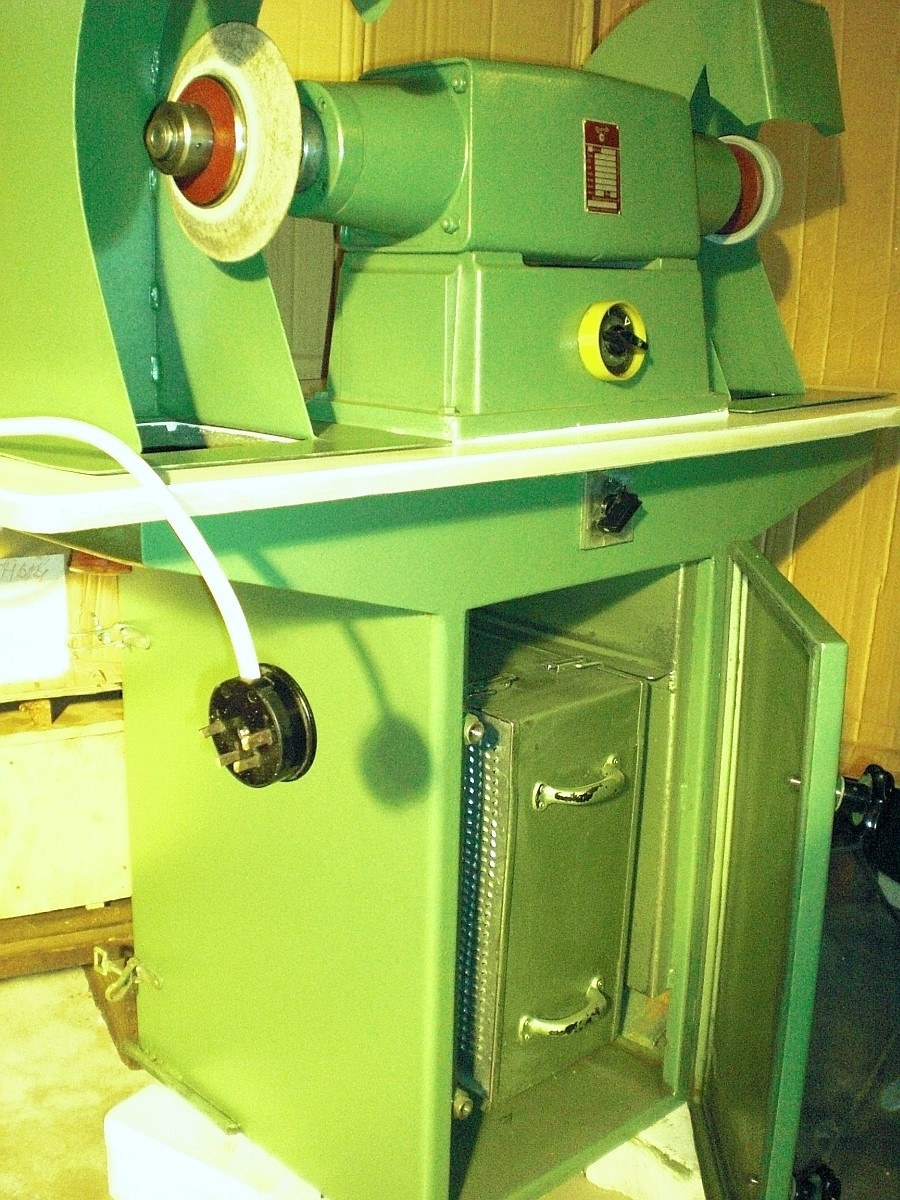

Пылеулавливающие защитные кофры с принудительной циркуляцией воздуха внутри, встроенная система фильтрации и сбора абразивных частиц, мощный вытяжной пылесос с центробежным вентилятором, ступень грубой фильтрация частиц и ступень тонкой фильтрации на выходе.
Дополнительный приставной агрегат принудительного удаления абразивной пыли.
Станок в топовом исполнении со столом и широкой станиной.
Габариты и функционал полноценного станка.

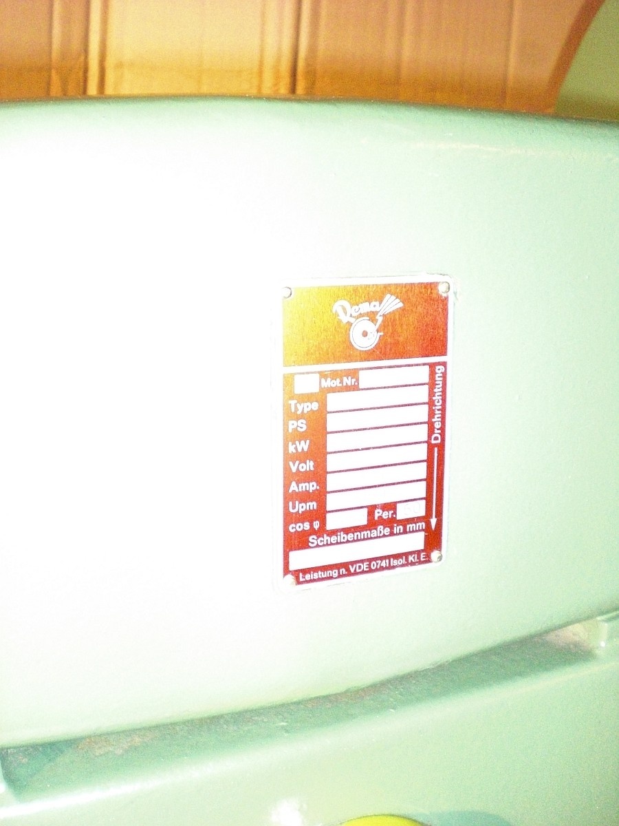

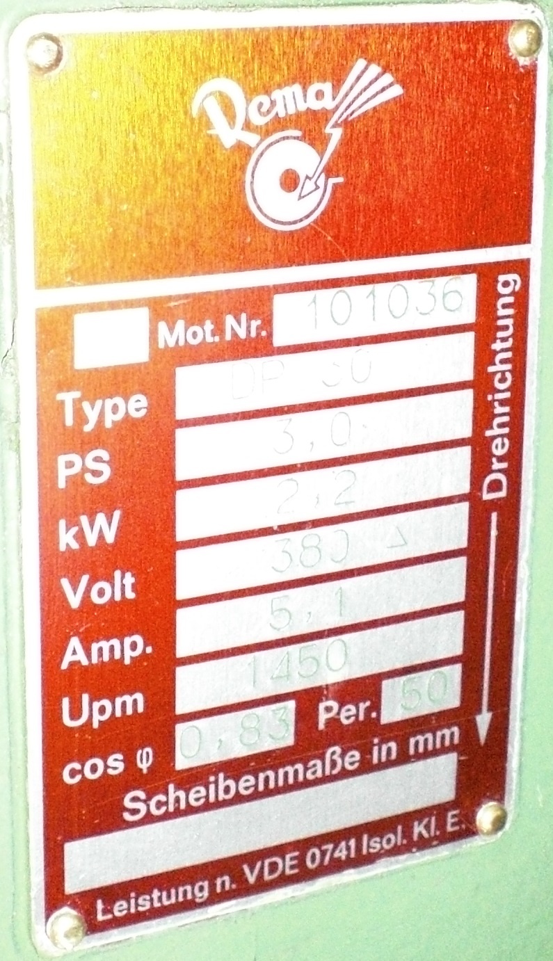

Описание:
Модель: DP-30.
Мотор шпиндель: 3ф; 2,2кВт; 380В; 5,1А; 1450 об/мин;
диаметр круга - 350мм;
посадочный диаметр - 30мм;
ширина круга max - 50мм;
защитные кожуха, съемные - 2шт.
Размер стола 1250х650 мм.
Габариты в сборе с пылеулавливающим агрегатом 1250х900 мм.
- тяговый пылесос присоединяется к тумбе станка на фиксирующих замках, подключен электроразъемом.
Электродвигатель пылесоса: 3ф; 380В; 0,37кВт; 2800 об/мин.
- фильтр грубой очистки с поддоном для сбора шлама в тумбе
- фильтр тонкой очистки в пылесосе
Общая мощность подключения 2,57 кВт.
Специализированный низкооборотный станок для безопасной полировки большими кругами изделий из металлов и пластиков, нержавейка, латунь, бронза, медных, алюминиевых, нейзильбер, мельхиор, ювелирка, антиквариат, ножи, дверные ручки, фурнитура, небольшие корпусные детали и прочее.
На сайте изготовителя REMA есть описание. Находится в цех г.Воронеж. С осмотром. Подключен, показ в работе.
*Good working condition (GCGU): Этот предмет может быть из набора комплектации к оборудованию или купленным ранее для использования. См. описание продавца для получения информации. Допустимо присутствие отпечатков пользования, длительного хранения, следов потертостей, побежалостей, недочетов окрасочного слоя, консервационного и упаковочного материала и др. на работу не влияют. Гарантия изготовителя истекшая отсутствует.
