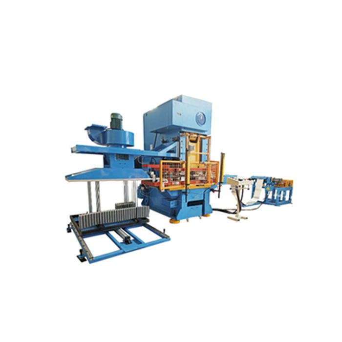

Оборудование для производства пластин теплообменников GC125S
Обновлено 07.08.2025 994222
  • Модель: GC125S
  • Общая мощность: 32 кВт
  • Давление в системе гидравлики: 11,85 МПа
  • Питание: 380В / 50Гц
  • Усилие давления: 1250 кН
  • Производительность: 150 – 230 шт/мин
  • Способ регулировки высоты матрицы в сервисное положение: Ручная регулировка
  • Высота матрицы: 260 – 310 мм
  • Высота регулировки матрицы: 200 мм
  • Размеры стола: 1 690 х 1 355 мм
  • Размеры ползунка: 1 300 х 1 350 мм
  • Высота штабелирования: 750 мм
  • Устройство для укладки ребер: Двухпозиционный укладчик с параллельным сдвигом
  • Обрабатываемый материал: Алюминиевая / медная фольга / фольга из нержавеющей стали
  • Толщина обрабатываемого материала: 0,15 – 0,40 мм
  • Высота воротника ламелей: 2 – 14 мм (согласно чертежей)
  • Размеры катушек на декойлер:
  • Внутренний: 150 мм
  • Наружный: 1 200 мм
  • Максимальная ширина катушки: 1 100 мм
  • Вертикальность хода ползунка: До 0.019 мм
  • Параллельность рабочего стола и рабочей поверхности ползуна пресса: До 0,059 мм
  • Система смазки: Автоматическая
  • Система защиты пресса от перегрузки: Автоматическая
  • Система выброса масла: Автоматическая
  • Прием готовых ламелей: Автоматическая
  • Первичная заправка материала: Блок первичной подачи
  • Допуски гидравлического масла: ISOVG32 (Зима) / ISOVG 46 (Лето)
  • Управление: PLC
  • Габаритные размеры в установленном виде: 10 000 х 4 000 х 3 200 мм
  • Вес: 28 000 кг
