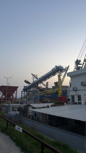

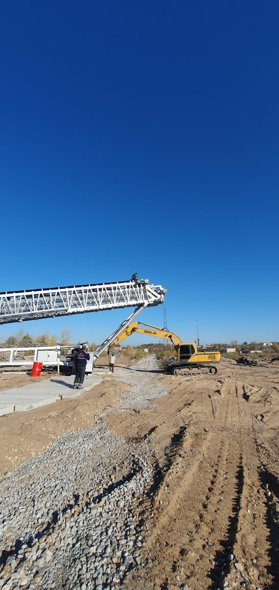

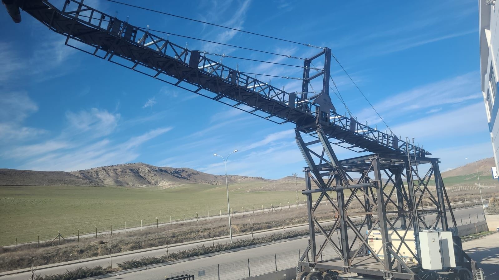

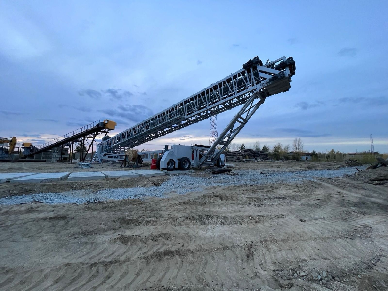

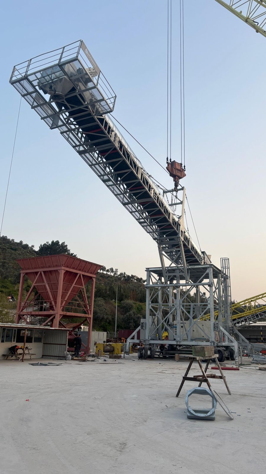

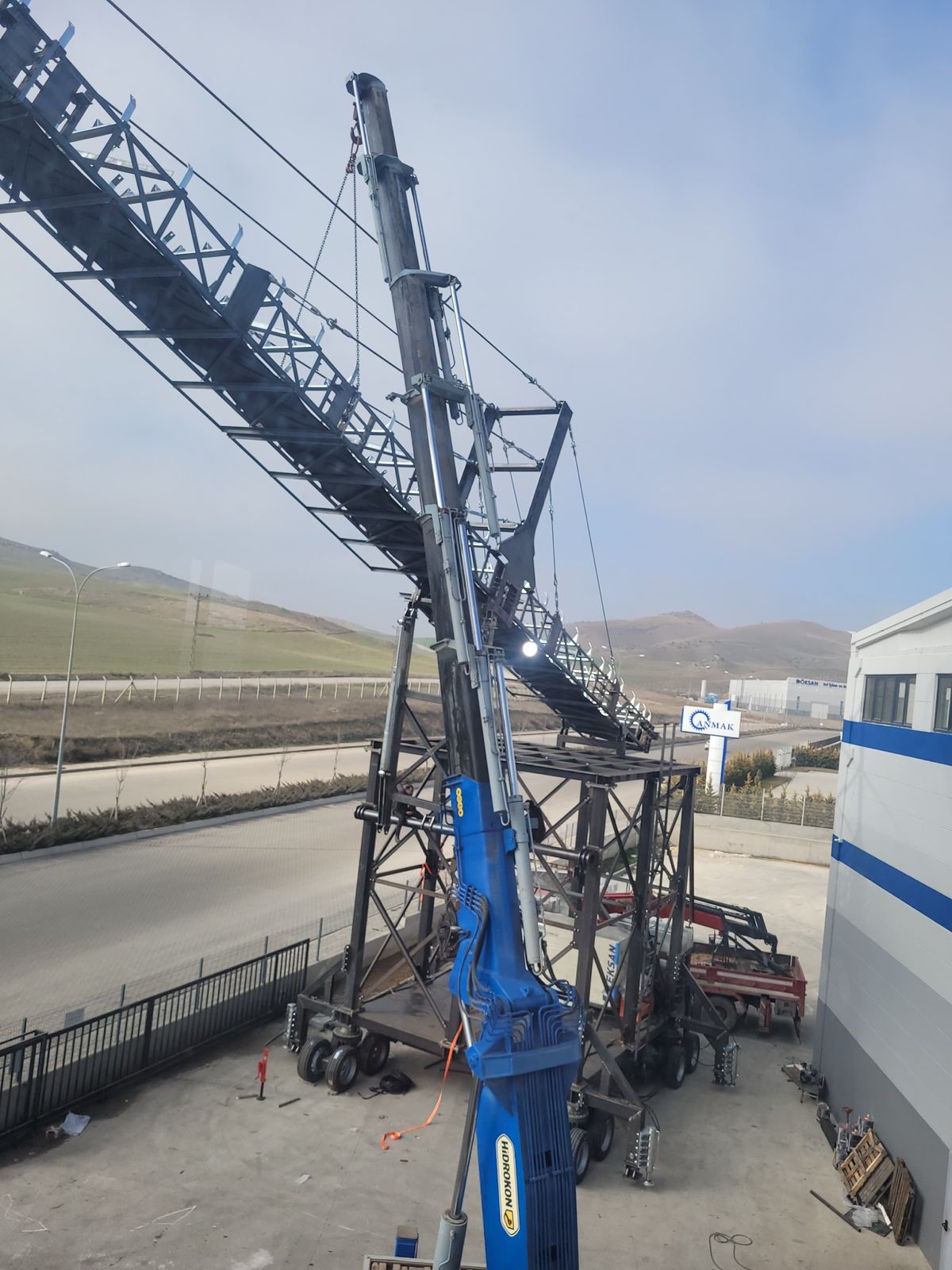

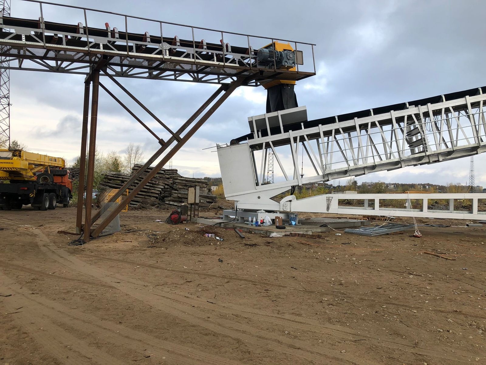

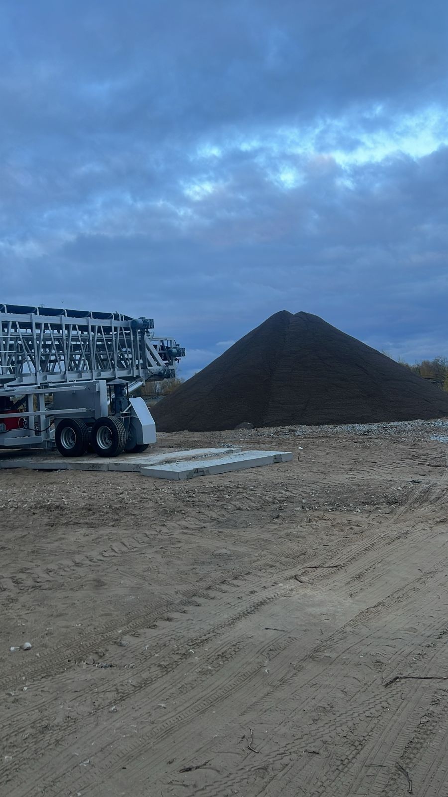

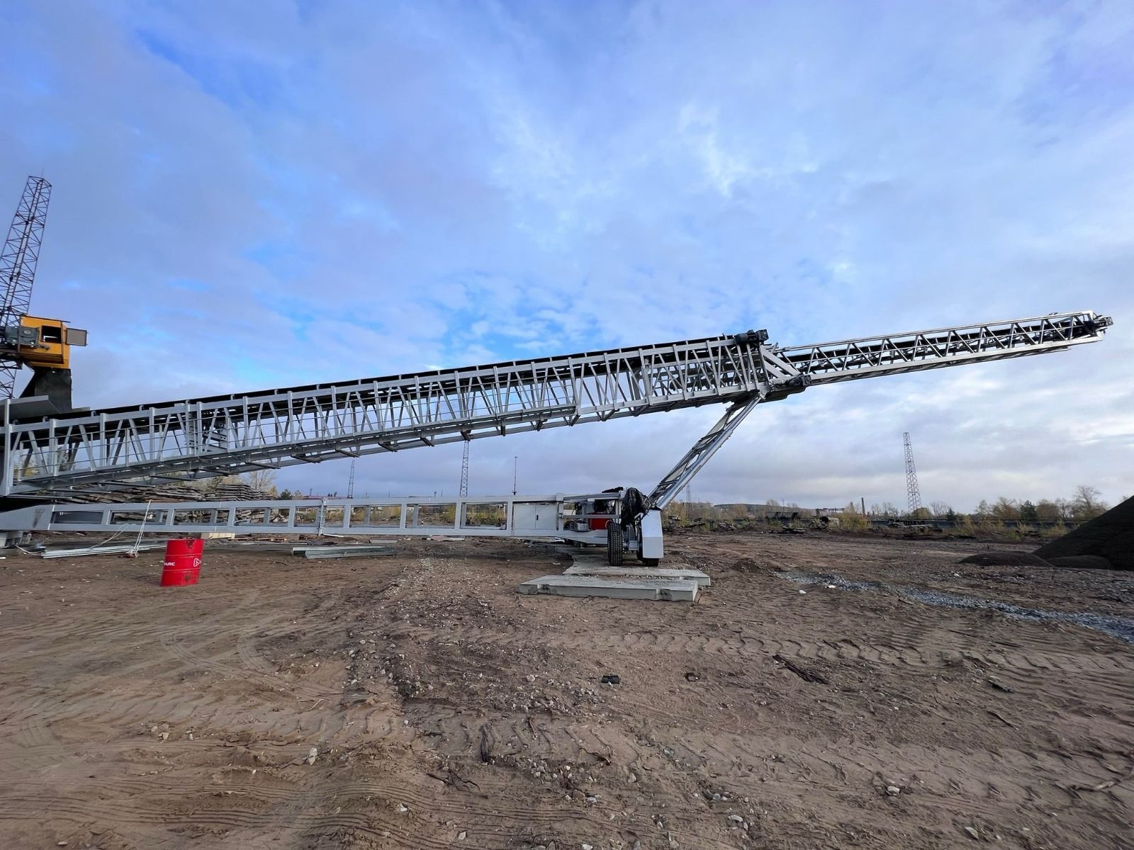

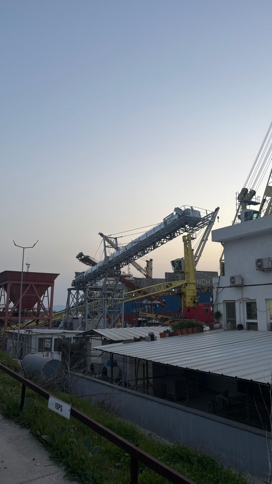

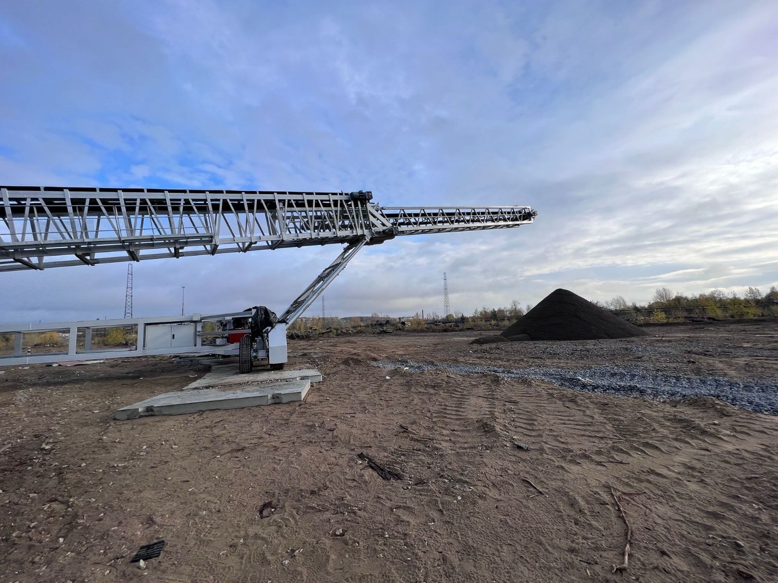

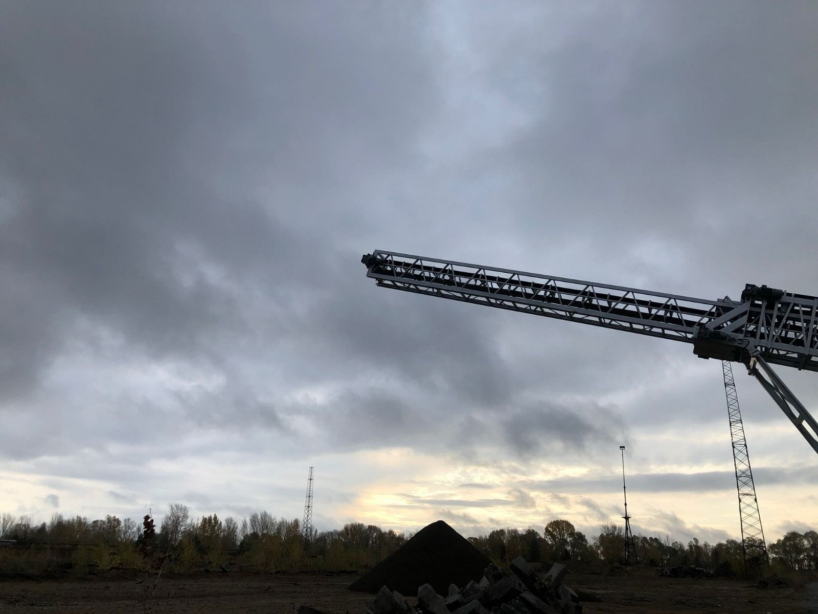

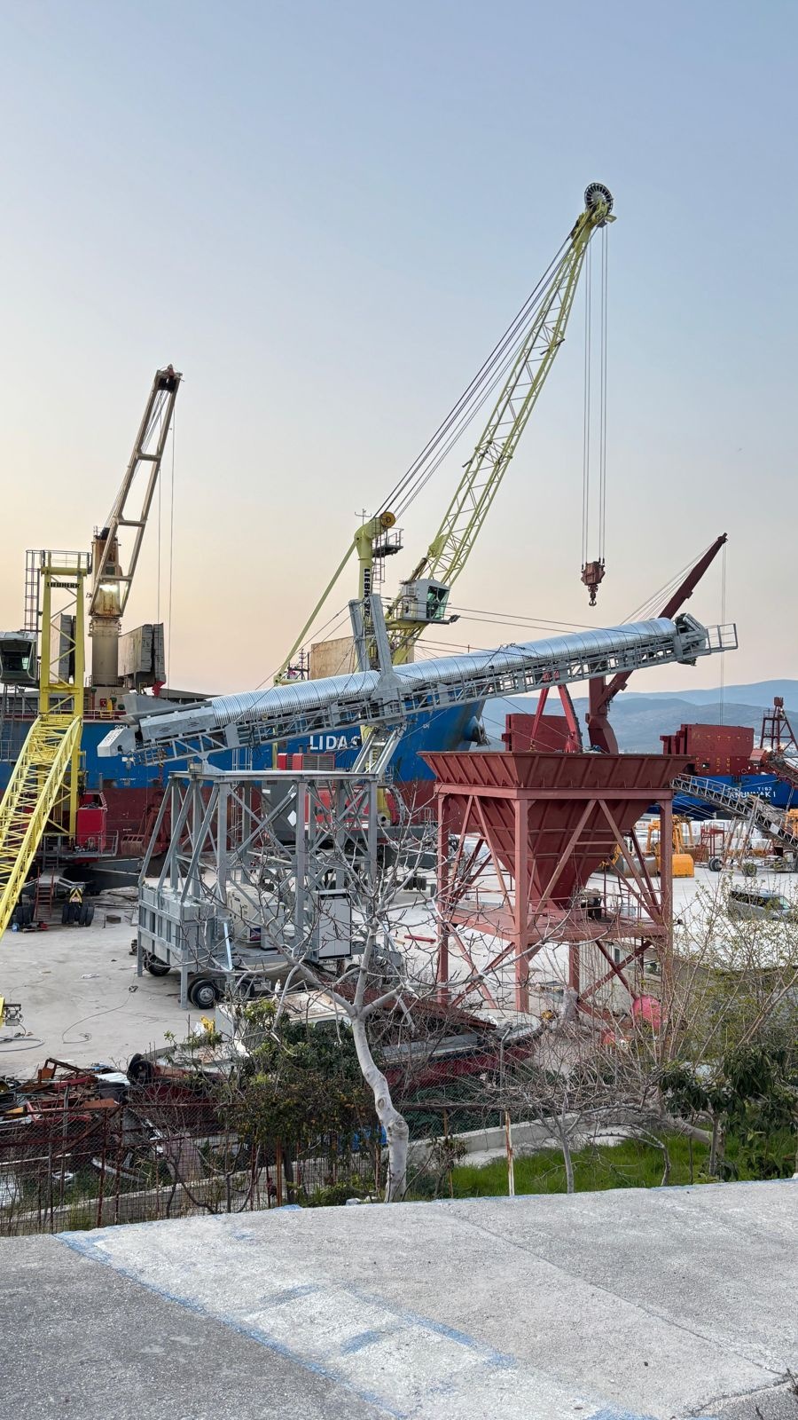

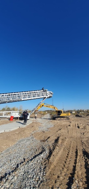

Автоматический Телескопический радиальный конвейер PTRC1055,  500 т/ч, PolygonMach Турция.
Комплект поставки:
Телескопический радиальный конвейер PTRC 1055
Производительность 500 т/ч при скорости 1 м/с
Шевронный радиальный телескопический конвейер 1000x55000 мм
Шевронная конвейерная лента
Загрузочный бункер 1,5 м3
Защитное покрытие конвейерной ленты для пылеподавления
Система водяного пылеподавления в желобах
Поворотный желоб на 360°
Магнитный сепаратор в точке подачи
Дистанционное управление
Электрическая и электронная панель (SIEMENS)
Серия PolygonMach PTRC – Телескопический радиальный конвейер
Телескопические радиальные конвейеры серии PolygonMach PTRC предназначены для высокопроизводительной обработки материалов, обеспечивая эффективное складирование и контролируемую выгрузку. Универсальные конвейеры могут быть адаптированы к требованиям заказчика по длине, ширине ленты и производительности.
Основные характеристики и Преимущества:
  • Индивидуальная конструкция – Доступны ленты шириной от 500 до 1500 мм и регулируемой длины в соответствии с конкретными требованиями проекта.
  • Регулируемая скорость ленты:
Уклон – Скорость от 0,1 до 3,2 м/с, гидравлическая система регулирует уклон от 3° до 23° для гибкой выгрузки материала.
  • Высокая производительность штабеля:
Точная выгрузка – Обеспечивает эффективное управление штабелем, уменьшая сегрегацию в точке выгрузки и повышая качество продукции.
  • Усовершенствованная система обработки материалов – вращающийся на 360° желоб для точного размещения материала, минимизации потерь и повышения эффективности.
  • Надежная работа – Прочность – Компоненты промышленного класса, дополнительная оцинковка и стандартные ленты TS 542 обеспечивают долговечность в сложных условиях.
  • Дополнительная система пылеподавления – Системы водоподавления и покрытия лент доступны для минимизации выбросов пыли.
  • Автоматизированная система безопасной эксплуатации – Электронная панель Siemens, блок управления со степенью защиты IP68 и функция дистанционного управления для простоты использования.
  • Усиленная очистка – Функции безопасности – Встроенные скребки для ленты, вращающиеся щетки и парашютный предохранительный тормоз обеспечивают плавную и безопасную работу.
Серия PTRC предлагает гибкое и эффективное решение для транспортировки сыпучих материалов с точностью и надежностью в карьерах, портах и на промышленных предприятиях.
Технические характеристики:
Система привода с прямым приводом
Барабан привода 500:12 мм с резиновым покрытием
Редуктор серии Yılnaz KR - напряжение 50 Гц - 380 В
Тип станины: чугунная, серии SNH, с дополнительной смазкой
Платформа: двухсторонняя, с направляющими на ленте
Лента: TS 542 Norm, 4 слоя, ширина 4/2,12 мм
Направляющая на рулоне
12 блоков, ролики 5 дюймов Cena серии C под углом 35 градусов
Номинальная производительность 500-2000 т/ч (0,5-3,2 м/с)
Стандартный шкворень 2,5 дюйма
Окраска: промышленная краска - 140 мкм на антикоррозионном слое Henpel 5005 RAL
Увеличенная высота штабеля 24,5 m
Высота опускаемого склада, угол наклона конвейера
Максимальная ширина ленты 1000:35000 мм
Телескопическая ширина ленты 800:2000 мм
Диаметр барабана 500 мм, предотвращает налипание материала
Максимальная мощность мотор-редуктора ленты 2*45 кВт:
Максимальная мощность мотор-редуктора ленточного конвейера 2*30 кВт:
Общая мощность 310 кВт
Транспортный вес 30 тонн
Транспортный габарит 4400:38300:3500 мм
(Модуль устанавливается у заказчика)
Управление: полностью автоматическое, с управлением от сети
Автоматизированный компонент Siemens
Гидравлические домкраты для подъёма
Скрепер доступен на основной ленте и приёмном бункере
Очистка: обе ленты оснащены очищающим скребком под приводным барабаном для транспортерной ленты.
Вращающаяся щетка для приемного желоба шевронной ленты в комплекте
Разгрузочный желоб для ленточного конвейера в комплекте
Предохранительный парашютный тормоз с гравитацией
Панель управления: ЖК-дисплей и резервная панель управления
Максимальная скорость конвейерной ленты 3,2 м/с
Тип источника питания: электрический
Точка буксировки для мобильного устройства, буксируемый шкворень 2,5 дюйма
Длина в сжатом виде 36 500 мм
Длина в разложенном виде 55 000 мм
Тип управления: управляемый с помощью Renote
Механизм желоба: вращающийся на 360 градусов
Максимальная высота в положении желоба 20 футов
Максимальный наклон рабочей ленты 23 градуса
Максимальный наклон рабочей ленты 3,5 градуса
Блок управления: IP68 Панель - Охлаждающая дверь включена
Поворотная колесная база под загрузочным бункером
Жёсткая колесная база сбоку от выдвижного конвейера
Гидравлические выдвижные опоры (аутригеры) - Зона бункера. Обеспечивают жёсткую фиксацию установки в полевых условиях.
Сторона конвейера. Обеспечивают устойчивость и равновесие во время работы.
Сетка с гидравлическим управлением
Поворот разгрузочного желоба.
На конце ствола вертикальный телескопический рукав с поворотным узлом для направления потока угля, выходящего из конуса.
Угол поворота 360°.
На расстоянии 4 м от колеса опорной колонны высота проезда железнодорожного локомотива должна составлять не менее 5,6 м - 6 м.
