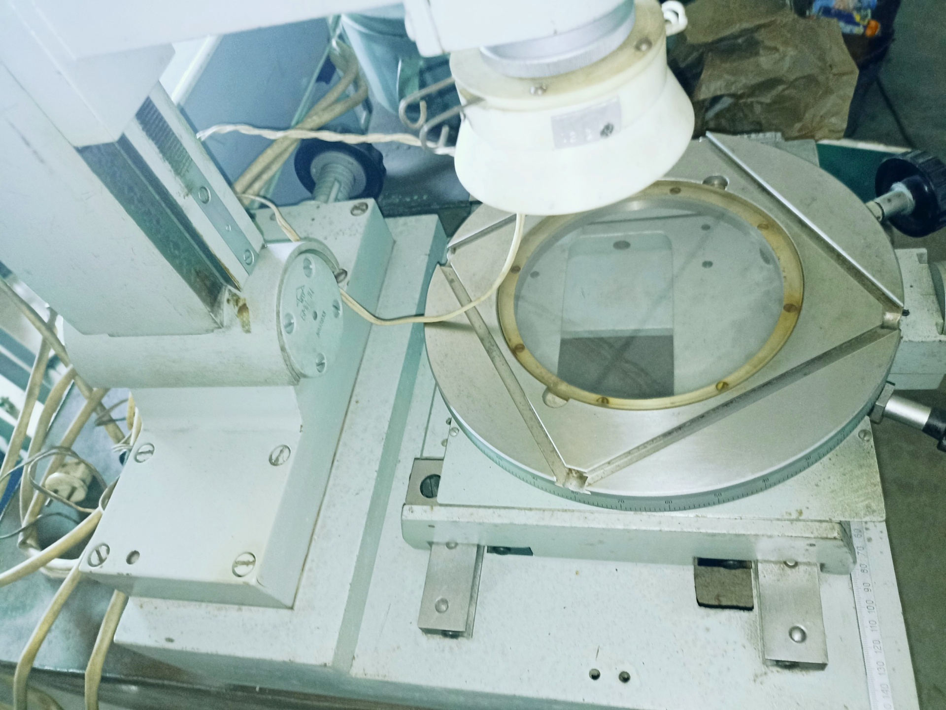

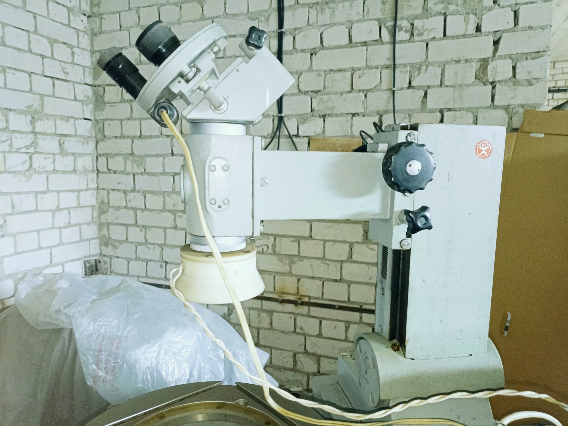

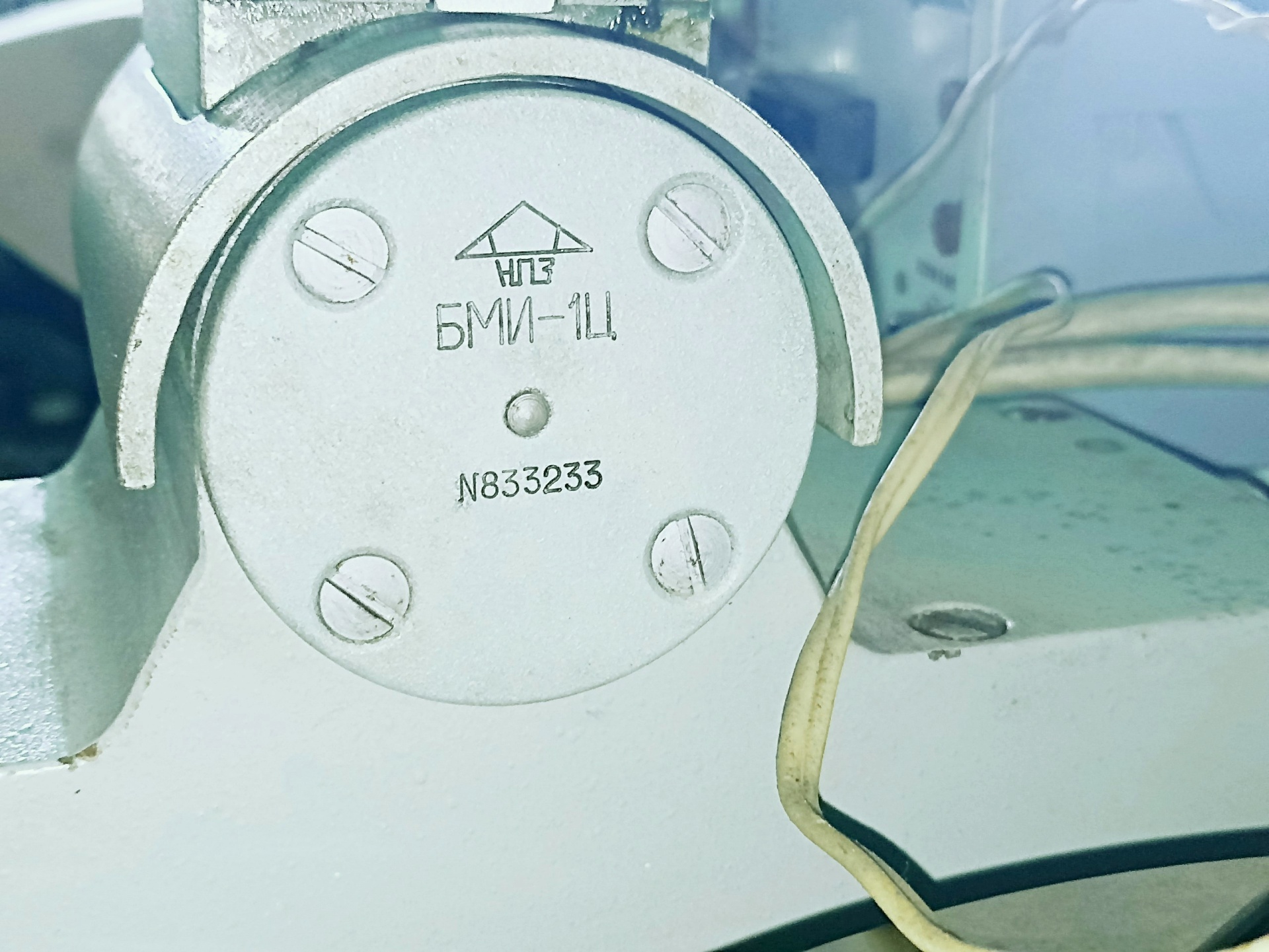

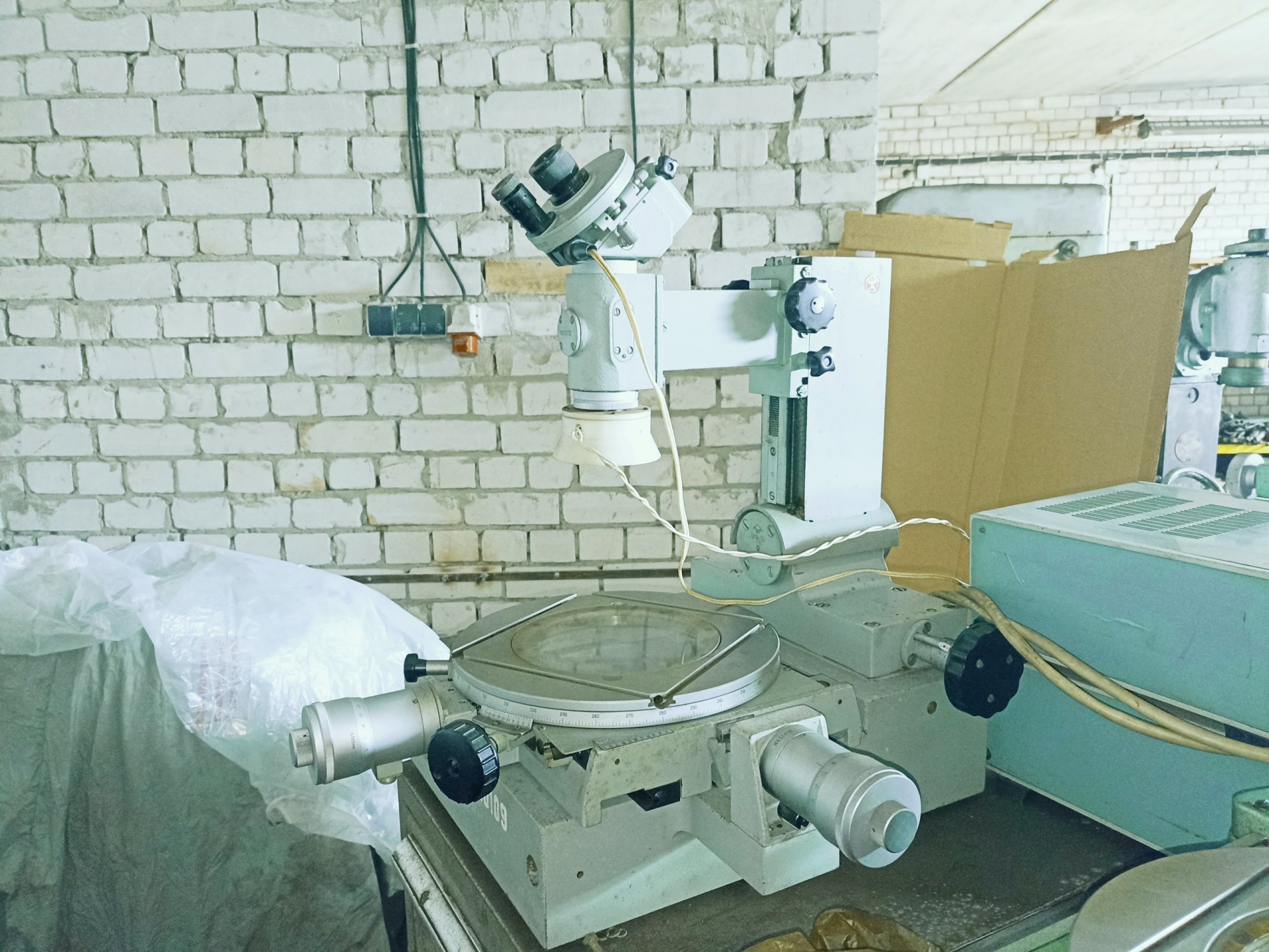

-Отличный экземпляр-Прибор производство: НПЗ, СССР, г.Новосибирск-
- НЕ ПОДКЛЮЧЕН - С ОСМОТРОМ НА МЕСТЕ!

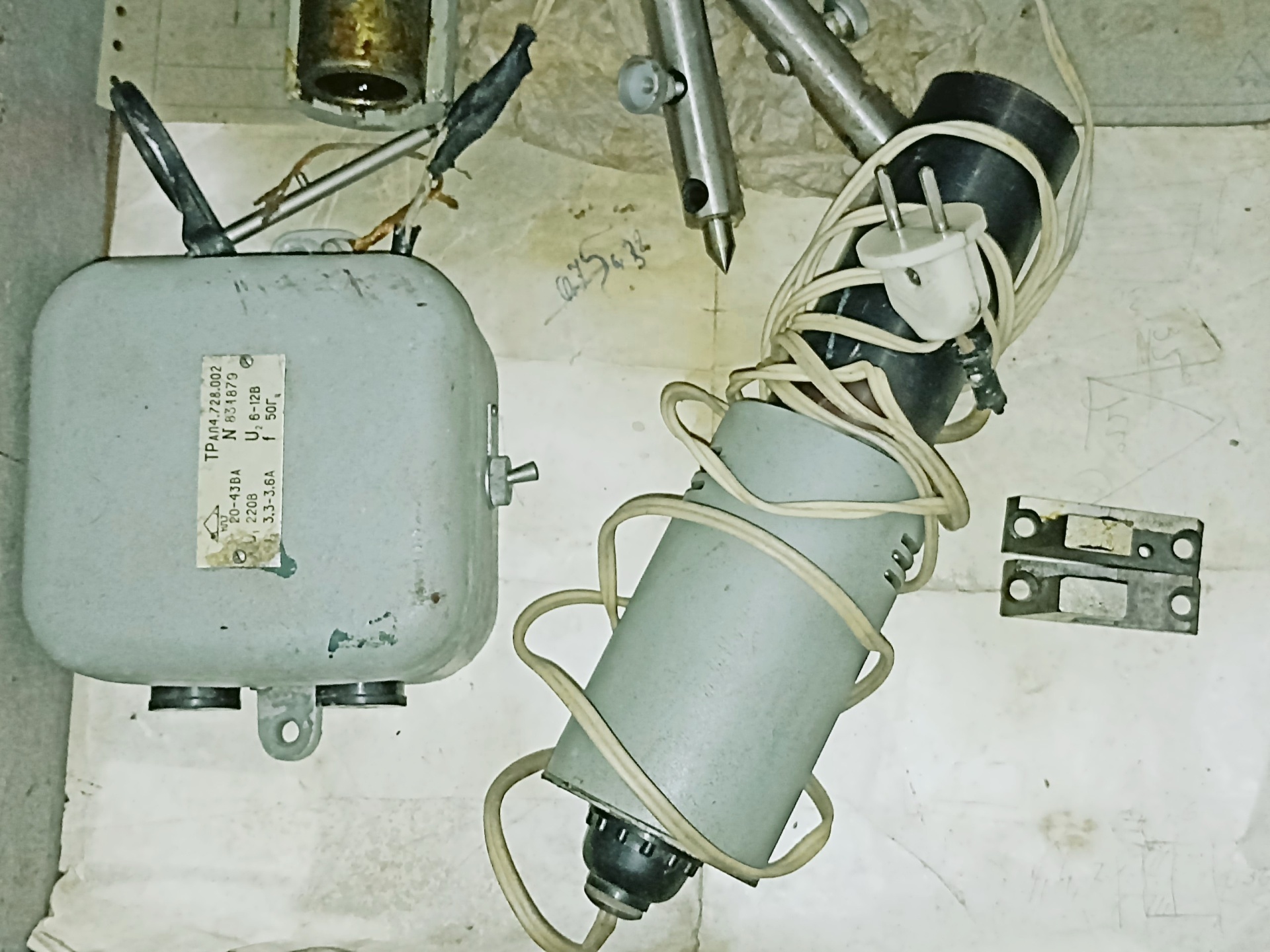

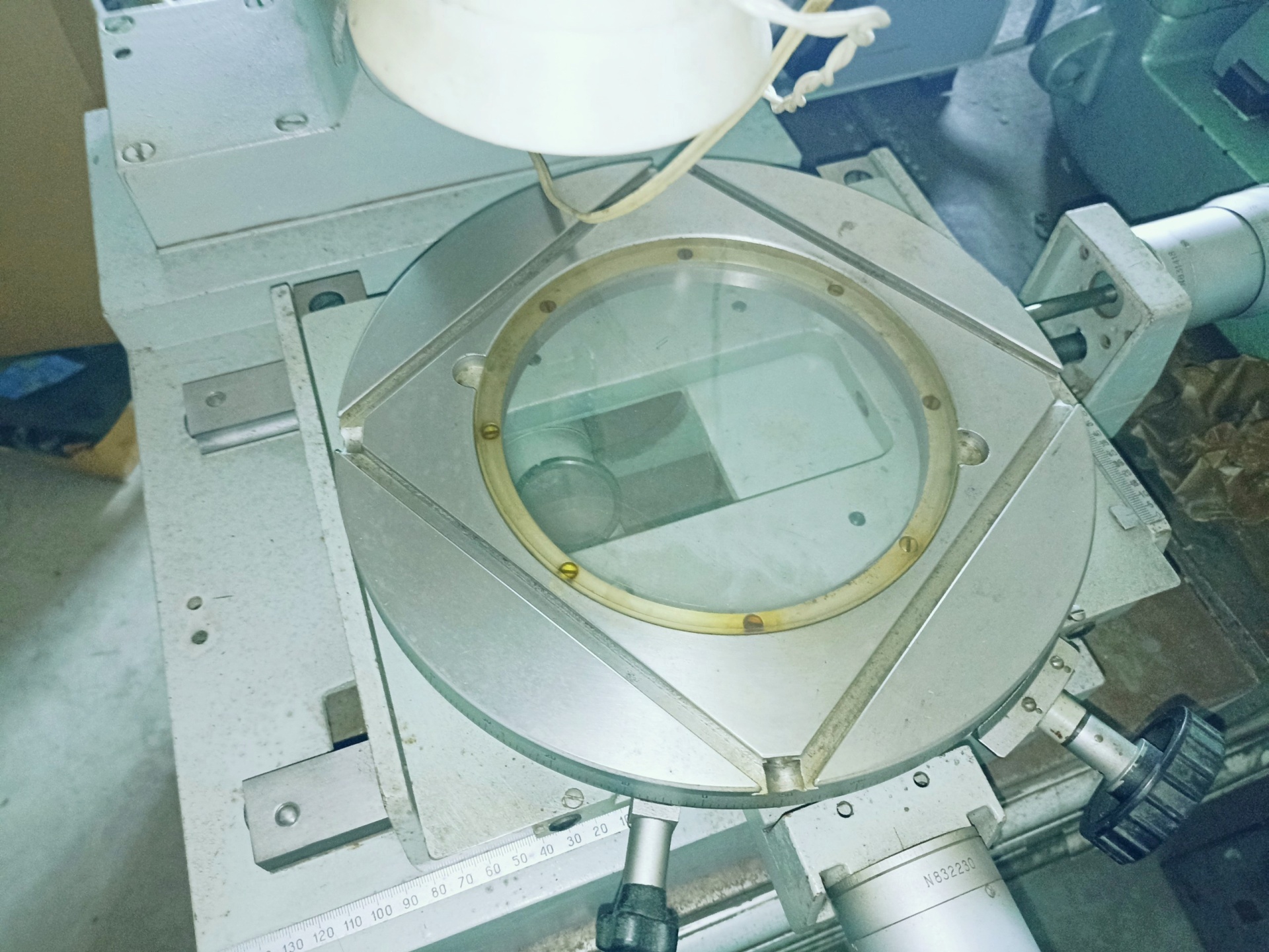

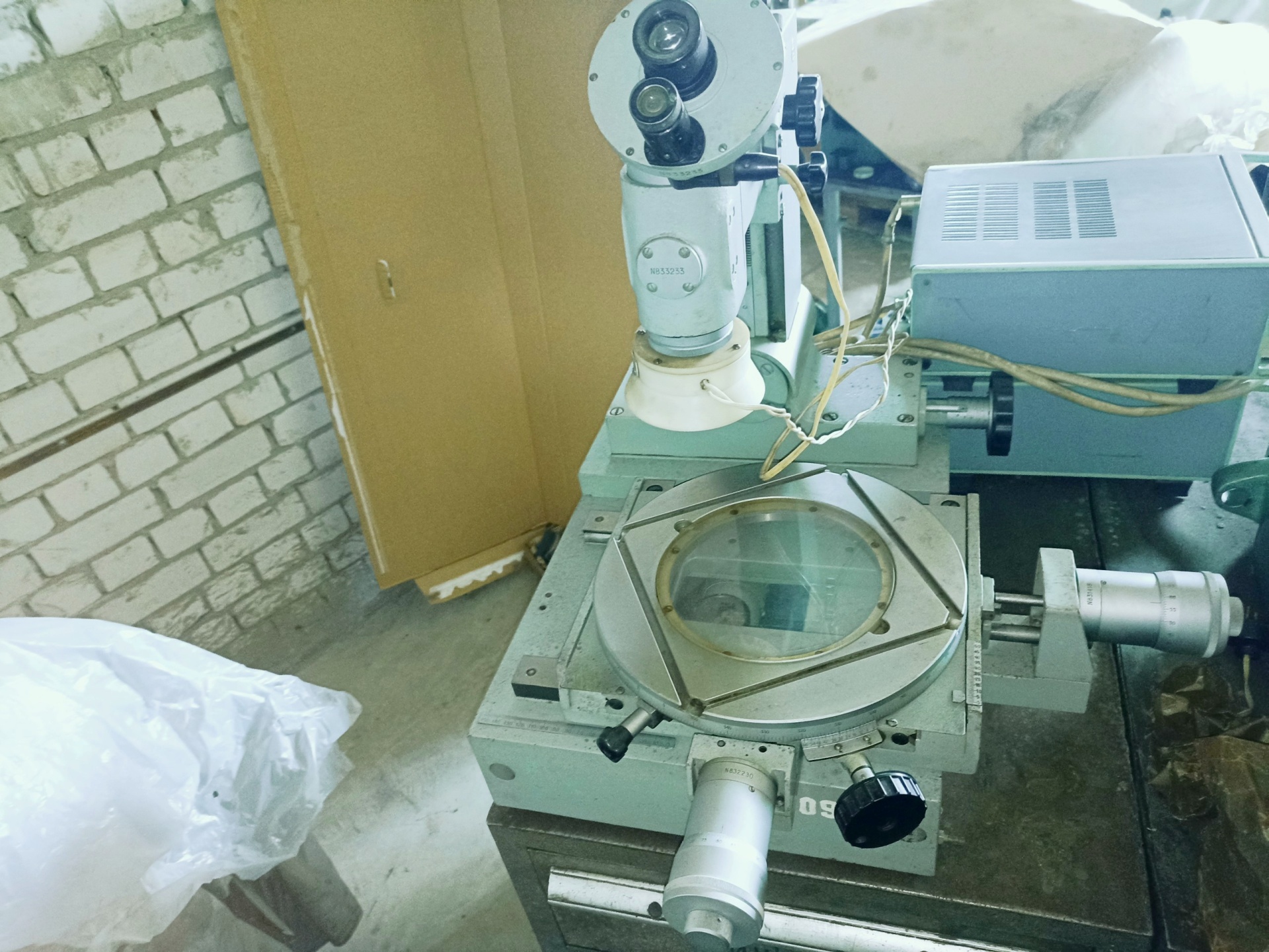

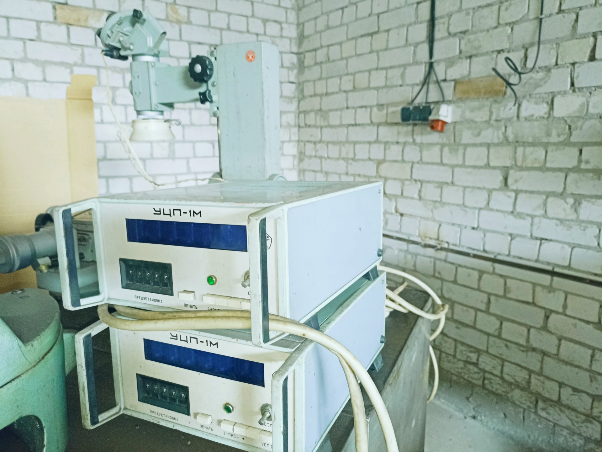

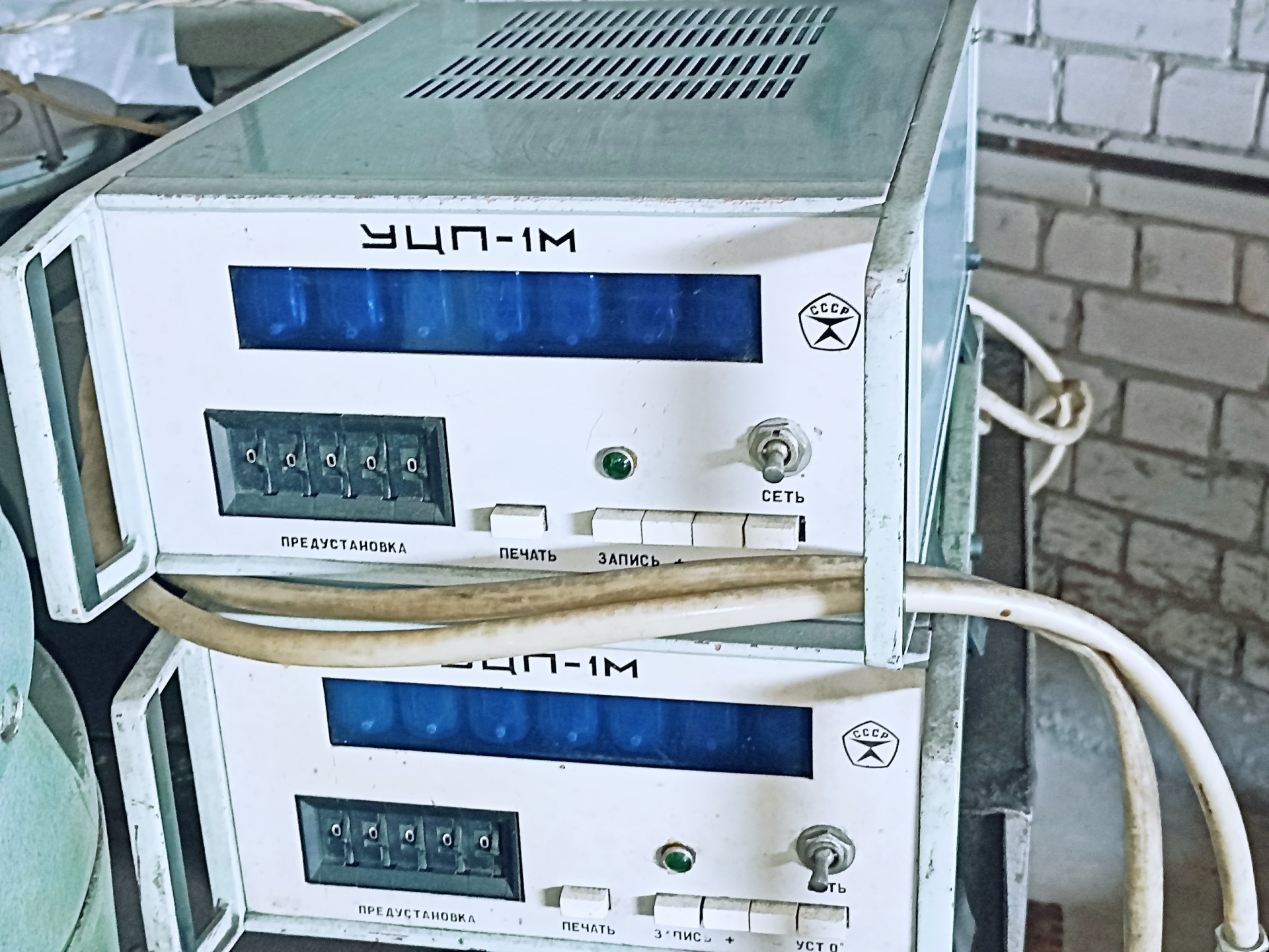

Микроскоп инструментальный БМИ-1Ц с цифровой индикацией. Изготовитель - Новосибирский приборостроительный завод. Хороший экземпляр, отличная сохранность. Два блока цифровой индикации и пересчета. Штатный блок питания. Окулярная головка с двумя окулярами считывания для различных линейных и угловых измерений. Все три типа осветителей присутствуют. Осветитель угломерной шкалы. Осветитель для измерений в проходящем свете. Осветитель для измерений в отраженном свете. Провода и разъемы. Как есть, без ржавчины, комплектный, все ручки крутятся работают, стол ходит плавно, не подключен, требует чистки от пыли и подключения. Этот микроскоп - специфический сложный прибор, предпочтительно продаю с осмотром на месте, чтобы потом без претензий ко мне. Находится г.Воронеж. Отправка в регионы РФ транспортными компаниями Деловые линии, ПЭК или самовывозом с осмотром на месте...
