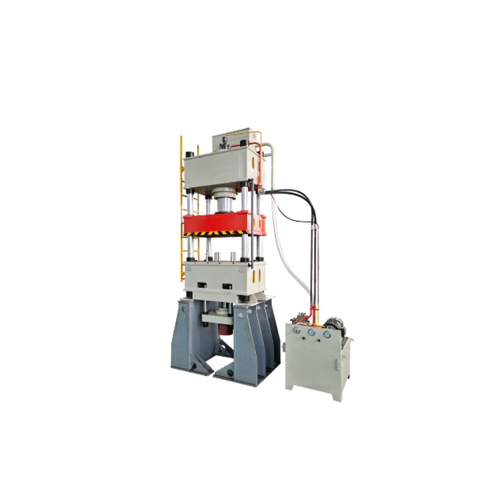

Гидравлический пресс:
- Модель: YQ27-315Т
- Производительность: До 6 циклов / мин
- Номинальное давление: 3150 КН
- Тип: Четырех колонный, трех балочный
- Ход ползуна: 500 мм
- Максимальная высота подъёма ползуна: 700 мм
- Размер рабочего стола: 1000 х 1000 мм
- Максимальная скорость ползуна: 100 мм / с (Холостой ход)
- Скорость ползуна при прессовании: 6 – 12 мм / с
- Скорость ползуна реверс: 80 мм / с
- Номинальное давление толкателя: 1250 КН
- Рабочий ход толкателя: 150 мм
- Давление в гидравлической системе: 25 МПа
- Режим работы системы управления: Ручной и полуавтоматический
- Тип управления: РLК
- Напряжение: 380 В
- Мощность: 18,5 кВт
- Габаритные размеры: 1350 х 1000 х 4800 мм
- Вес: ≈ 10 000 кг
