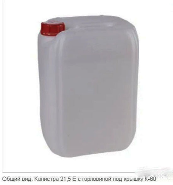

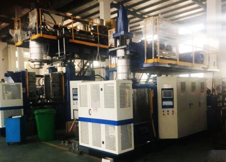

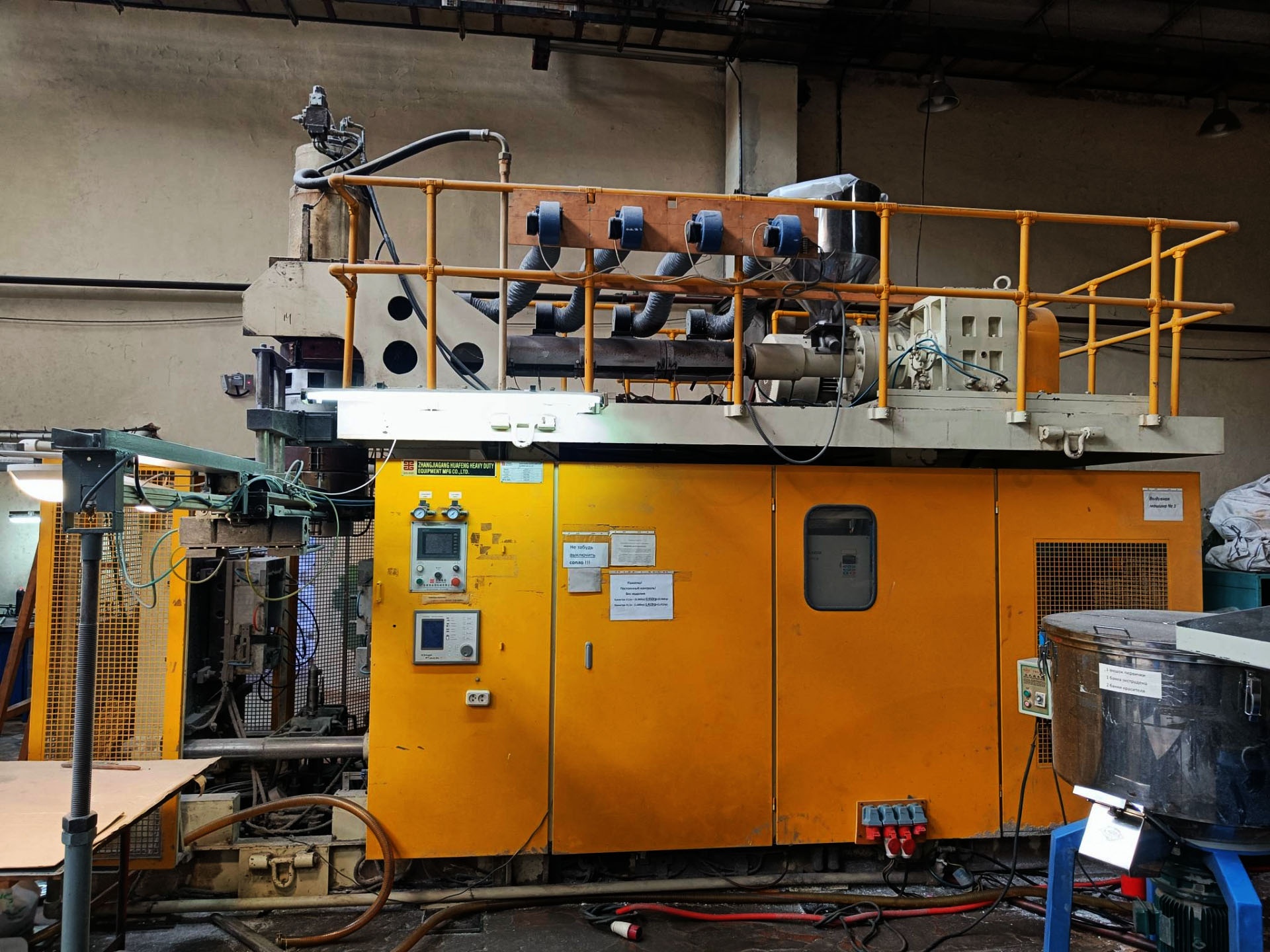

Предназначена для выдува изделий, ёмкостей объёмом до 80 литров. Один рукав. Одна станция. Паризон есть. Подключена. Можно посмотреть. Есть формы канистра 21,5 л, канистра 31,5 л. с крышкой....
ООО «ПЛАСТ»Емкости объёмом до 80 литров.
Одина голова. Одна станция.
Материалы PE, PP, PA, EVA и др.
Диаметр шнека 100 мм.L/D=24. 4 зоны нагрева цилиндра. Пластификация 150 кг/час.
Емкость накопительной головы 12 л. Зоны нагрева голвы-5 шт.
Смыкание 460KN
Размер пресс-формы (ШхВ) 800х1000 мм. Толщина npecc-формы 500-800 мм Раскрытие п/ф 500-1400 мм.

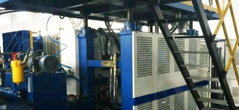

Воздух: давление 0,8 МПа, расход 1 м3/мин.
Мощность двигателя 92 kw Мощность нагрева 22 kw Средняя затрата энергии 80 kw Установленная мощность 132 кВт.
Габариты 5,82*2,2*4,2 м Вес 15,8т.
Паризон - контроль
Подключена.
Можно посмотреть.
Работала относительно мало.
Состояние хорошее.
