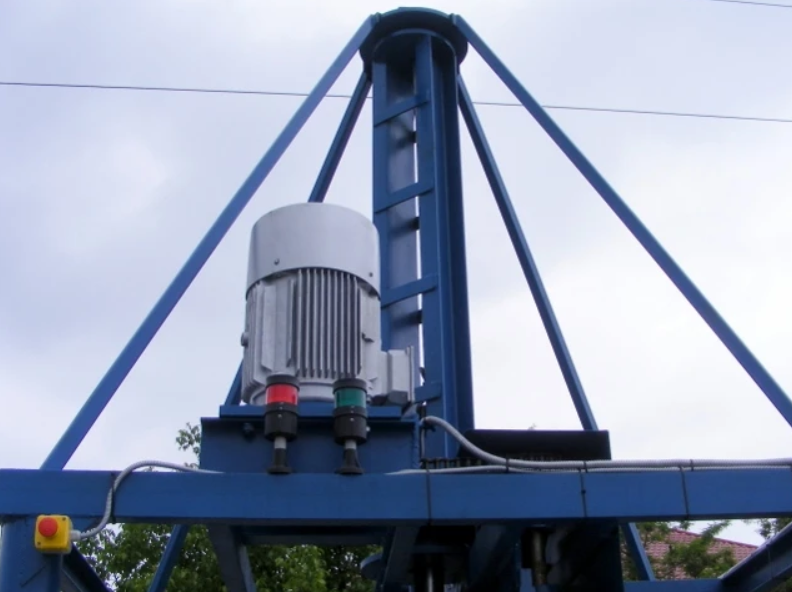

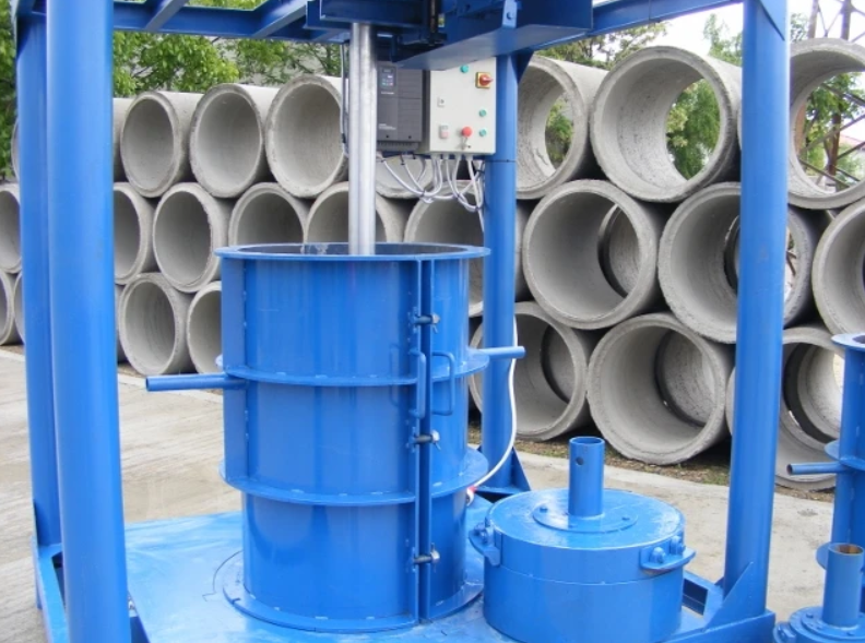

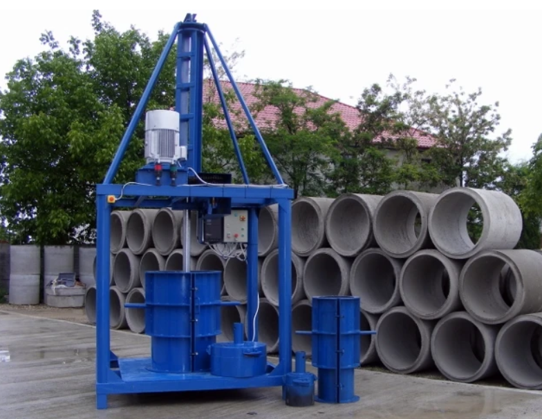

Назначение оборудования:
Производство неармированных бетонных колец методом радиального литья.
Преимущества:
  • Машина производит бетонные кольца в широком диапазоне размеров:
D 300-1000мм;
H 250-1000мм;
  • Частотный преобразователь позволяет адаптировать скорость вращения к внутреннему диаметру изготавливаемой трубы.
  • Возможность быстрой замены вращающейся головки;
  • Вращающаяся головка покрыта сменным износостойким листом металла;
Технические особенности:
Установленная мощность: 15,75 кВт
Напряжение питания: 380 В
Время для производства: 6–10 минут на 1 изделие
Привод поворотной головки электромеханический (электродвигатель 15 кВт + редуктор)
Переменная скорость поворотной головки
Вертикальное перемещение электромеханического сердечника - (электродвигатель 0,75 кВт)
Подача бетона к машине: конвейерная лента, опционально
Основные размеры: 2,0х2,0х4,4м
Масса ≈2000кг
Требуемое количество бетона: 3,5 м3/час
Требуемое вспомогательное оборудование:
Бетонный завод
Конвейерная лента
Характеристики изделий - Размер бетонного кольца
Диаметр х высота х толщина стенки     Масса кг/шт
         300x1000      x35                           85
         400x1000      x48                           155
         500x1000      x50                           200
         600x250-1000x60                           250
         800x250-1000x75                           410
        1000x250-1000x95                          710
