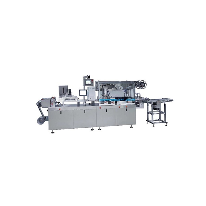

Блистерная машина для жидких и пастообразных продуктов DPP-260
Обновлено 13.08.2025 995103
  • Количество дозирующих головок: 14 шт
  • Частота штамповки:
  • Alu-PVC: 20 – 45 раз / мин
  • Alu-Alu: 20 – 38 пластин / мин
  • Производительность: 16 000 шт / час (при частоте 20 шт/мин, 14 шт за одну штамповку)
  • Максимальная площадь формовки: 350 x 130 мм
  • Максимальная глубина формовки:
  • Стандарт Alu-PVC: 14 мм, Alu-Alu: 12 мм
  • На заказ Alu-PVC: 26 мм, Alu-Alu: 18 мм (доп. цена)
  • Диапазон хода:
  • Стандарт: 40 - 130 мм
  • На заказ: 40 – 160 мм (доп. цена)
  • Стандартный размер пластины: 80 x 57 мм (может быть спроектирован в соответствии с требованиями пользователя)
  • Давление воздуха: 0,4 - 0,6 МПа
  • Расход воздуха: ≥ 0,2 м³ / мин
  • Пленка ПВХ:
  • Толщина: 0,15 - 0,45 мм
  • Ширина: 360 мм
  • Фольга алюминиевая ПТП:
  • Толщина: 0,02 - 0,03 мм
  • Ширина: 360 мм
  • Охлаждение пресс-формы:  Водопроводная или циркуляционная вода (60 л/ч)
  • Материалы деталей, контактирующих с продукцией: Соответствие стандартам GMP
  • Мощность главного двигателя: 3,5 кВт
  • Мощность нагревательных элементов: 4,5 кВт
  • Параметры электропитания блистерной машины: 380 В, 3 фазы, 50 Гц
  • Параметры электропитания чиллера: 220 в, 1 фаза, 50 Гц
  • Габаритные размеры: 3 850 х 820 х 1 650 мм
  • Общий вес: 2 500 кг
