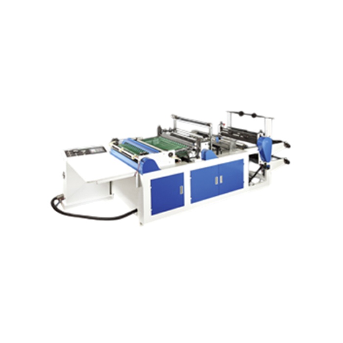

Станок для пакетов с клеевым клапаном QL-600-1
Обновлено 13.08.2025 995141
  • Производительность: 20 – 220 шт/мин
  • Рабочая ширина резки (высота пакета): 100 – 500 мм
  • Рабочая длина резки (выход материала): 50 – 700 мм
  • Допустимая толщина материала: Пластик 0,01–0,1 мм
  • Точность резки: ±0,2 – 0,5 мм
  • Тип резки: Терморезка
  • Вал размотки: Механический
  • Система натяжения: Механическая ручная регулировка
  • Термонож: Кастомный двусторонний стальной нож
  • Рама: Швеллерная конструкция
  • Система управления: ПЛК
  • Ионный нейтрализатор:
  • Модель: HW-683
  • Мощность: 16 кВ, 250 Вт
  • Двигатель размотки:
  • Тип: Асинхронный
  • Управление: ЧРП-управление
  • Мощность: 0,55 кВт
  • Двигатель конвейера:
  • Тип: Асинхронный
  • Редуктор: 1:10
  • Мощность главного двигателя: 1,5 кВт
  • Мощность шагового двигателя подачи: 37 Нм
  • Мощность оборудования: 5,3 кВт
  • Габаритные размеры: 3000 х 1200 х 1350 мм
  • Вес: 700 кг
