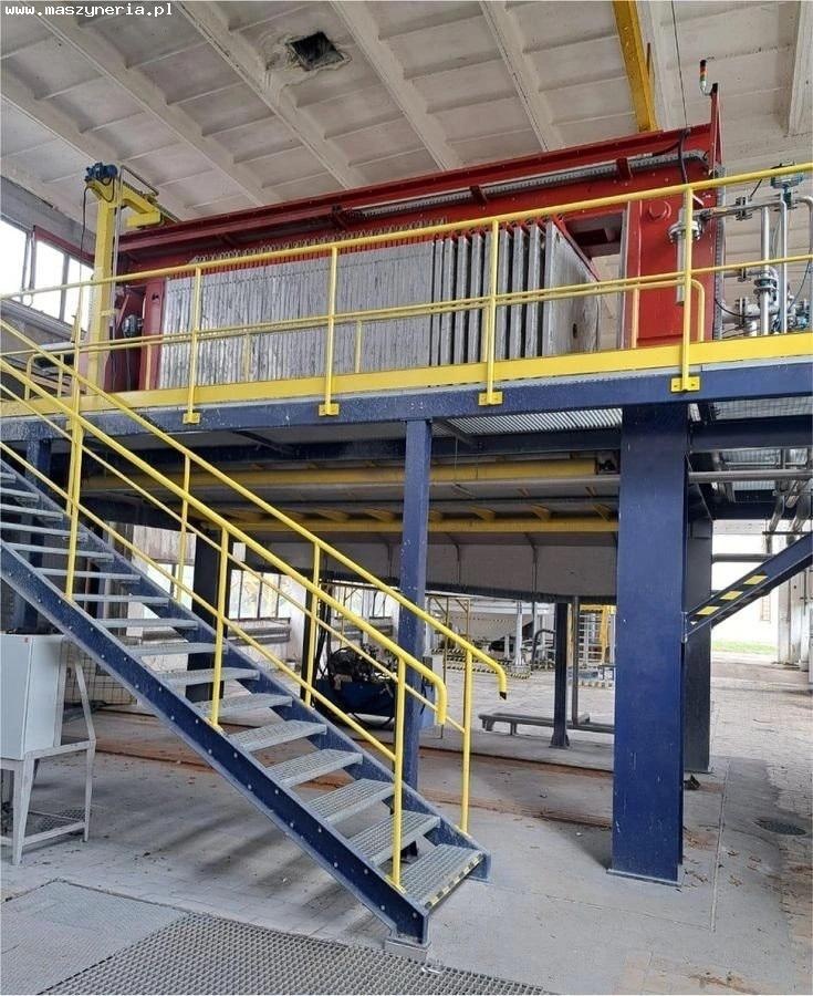

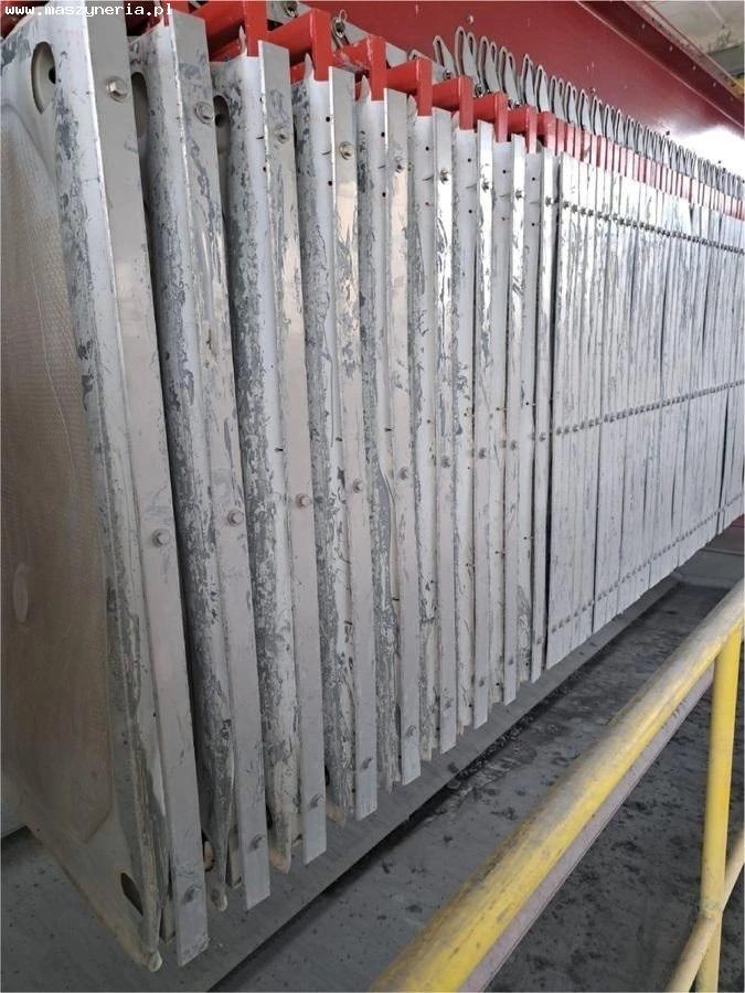

Фильтр-пресс EKOTON PRODEKO-EŁK GK-8.230.20.H был построен в 2018 году в Польше компанией PRODEKO-EŁK.

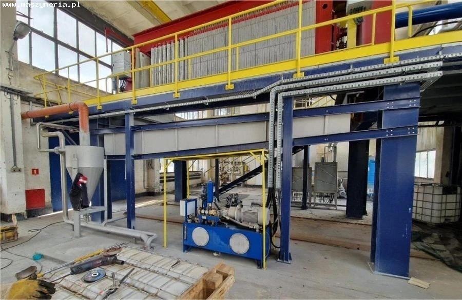

Предлагаемый камерный фильтр-пресс PRODEKO-EŁK KMF GK-8.230.20.H является полностью комплектным и состоит из следующих частей:
— опорная конструкция с платформами

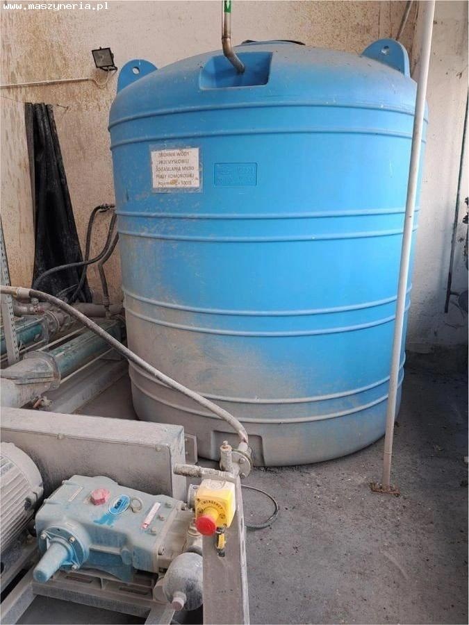

— бак для чистой воды

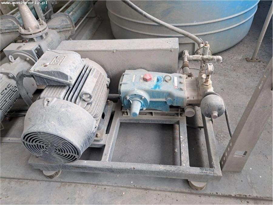

— напорный насос для очистки фильтровальных плит
— бак с мешалкой

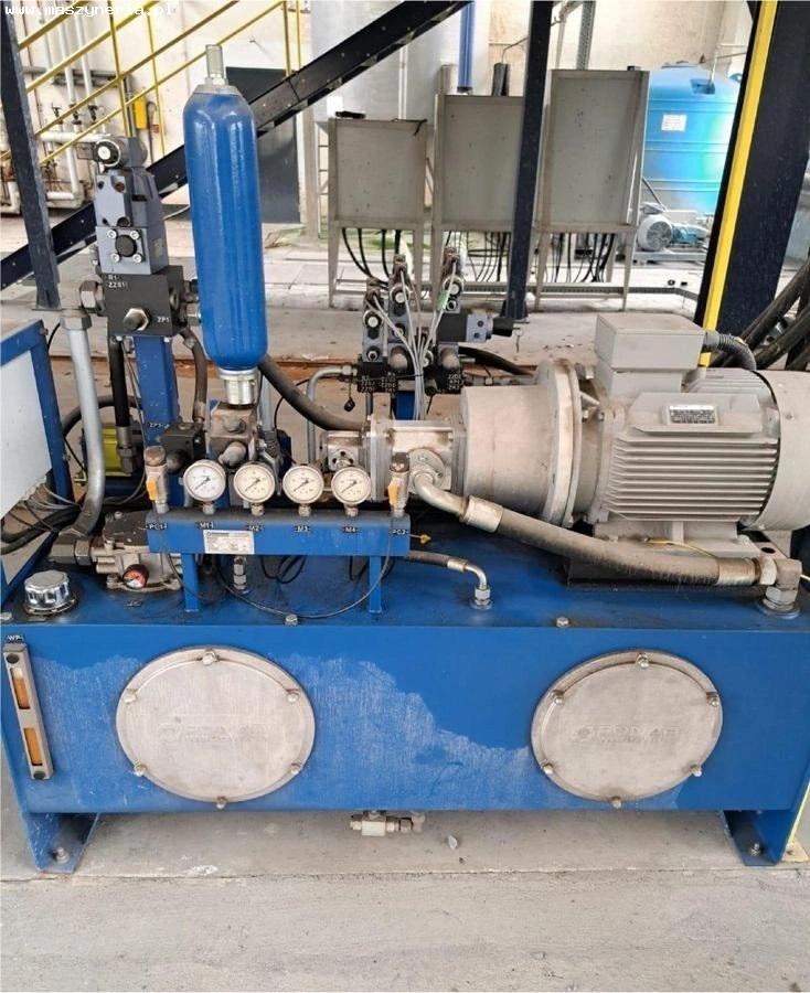

— гидравлический блок

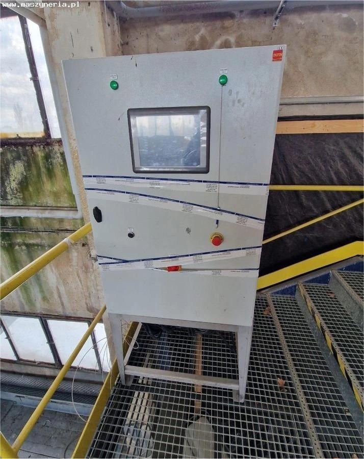

— шкафы управления

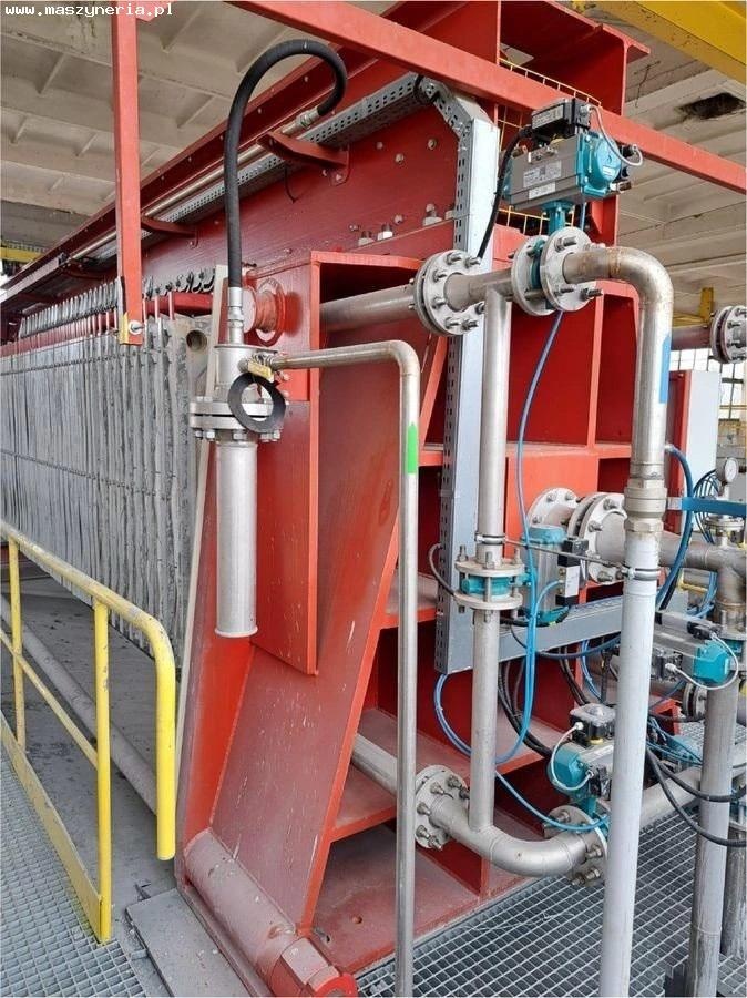

Технические характеристики камерного фильтр-пресса EKOTON PRODEKO-EŁK GK-8.230.20.H
  • площадь фильтрации: 230 m2
  • толщина осадка: 20 мм
  • количество камер: 66 шт.
  • объём камеры: 2200 л
  • количество фильтрующих пластин: 67 шт.
  • размеры фильтровальных пластин (Д х Ш): 1500 x 1500 мм
  • транспортировка пластин: секционная
  • зажим пластин: гидравлический
  • усилие зажима плиты: 2000 кН
  • подача зажимной плиты: 1400 мм
  • тип клапана: тарельчатый
  • привод клапана: пневматический
  • гидравлический поддон для сброса воды (2 шт.)
  • конвейер для отвода воды (1 шт.)
  • поддон для сбора осадка (1 шт.)
  • максимальная рабочая температура: 80°C
  • максимальное рабочее давление: 8 бар
  • установленная мощность: 15 кВт
  • габариты (Д х Ш х В): 11000 х 2400 х 2800 мм
  • вес машины EKOTON PRODEKO-EŁK GK-8.230.20.H: 37000 кг
