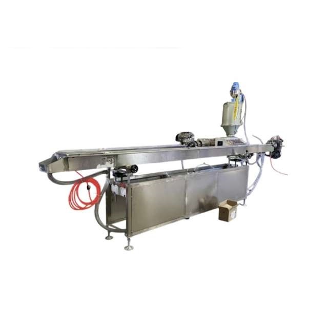

Экструдер для пластиковых трубочек HT-PP
Обновлено 28.08.2025 996157
  • Производительность: 0 - 600 трубок/мин
  • Электропитание: 380 В, 50 Гц
  • Установленная мощность: 25 кВт
  • Фактическое энергопотребление: ~10 кВтч/ч
  • Габаритные размеры: ~10 000 х 2 000 х 1 600 мм
  • Вес: ~3 000 4 000 кг
Одношнековый экструдер:
  • Шнек:
  • Диаметр шнека: 50 мм
  • Отношение сторон: 28:1
  • Конструкция шнека: Специальный шнек для ПП
  • Материал: Высококачественная сталь 38CrMoAlA, азотированная
  • Твердость после азотирования: 740 HV
  • Глубина азотированного слоя: 0,4 0,6 мм
  • Класс хрупкости: 2
  • Покрытие: Твердое хромирование поверхности
  • Цилиндр:
  • Твердость после азотирования: 940 HV
  • Глубина азотированного слоя: 0,6 0,7 мм
  • Система охлаждения зоны загрузки: Охлаждение водяными кольцами
  • Электродвигатель:
  • Способ управления: Частотное управление
  • Мощность привода: 11 кВт
  • Система нагрева:
  • Способ нагрева: Нагрев нержавеющими нагревательными кольцам
  • Нагрев головки и фланцев: Нагревательными стержнями
  • Количество зон нагрева экструдера: 4
  • Количество зон охлаждения: 4
  • Система охлаждения:
  • Способ охлаждения: Принудительное воздушное охлаждение, шестигранный кожух вентилятора
  • Количество вентиляторов: 7 шт
  • Мощность вентилятора: 60 Вт (каждый)
  • Электрошкаф управления:
  • Амперметры: 6 шт
  • Терморегуляторы: 6 шт
  • Частотный преобразователь: 1 шт
  • Переключатели: 6 шт
Экструзионная головка:
  • Материал: Сталь S136
  • Диаметр трубки: 8 - 12 мм
  • Соединительный фланец: 1 комплект
Охлаждающая ванна:
  • Материал: Нержавеющая сталь 304
  • Длина: 3500 мм
  • Материал рамы: Профильная (квадратная) труба
  • Мощность водяного насоса: 0,75 кВт
Устройство протяжки-резки:
  • Длина отрезка: 100 - 300 мм
  • Центровая высота: 1 000 мм
  • Способ резки: Гильотинный (летучим ножом)
  • Способ управления резаком: Частотное управление
  • Мощность двигателя резака: 0,75 кВт
  • Способ протяжки: Четырехроликовая
  • Способ управления протяжкой: Частотное управление
  • Мощность двигателя протяжки: 0,75 кВт
Ленточный транспортер:
  • Способ регулировки скорости: Регулировка постоянного тока
  • Ширина ленты: 540 мм
  • Мощность двигателя: 180 Вт
