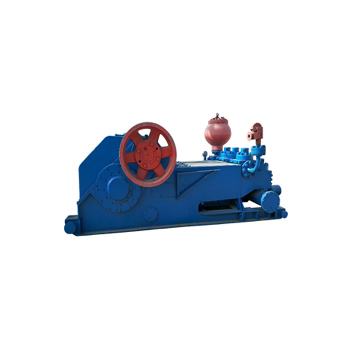

Двигатель внутреннего сгорания для привода бурового насоса F800 KTA38-C900
Обновлено 25.08.2025 996230
  • Модель: ZPT680C-27C
  • Тип: 4-тактный, V-образный (60°), 12 цилиндров
  • Наддув: Турбокомпрессорный
  • Диаметр цилиндра х ход поршня: 159 х 159 мм
  • Рабочий объем: 37,7 л
  • Положение ЦТ от передней поверхности блока: 813 мм
  • Положение ЦТ над осью коленвала: 254 мм
  • Момент инерции вращающихся частей (без маховика): 39,8 кгм²
  • Порядок работы цилиндров:
  • 1R–6L–5R–2L–3R–4L
  • 6R–1L–2R–5L–4R–3L
  • Допустимый изгибающий момент на задней поверхности блока: 6100 Нм
  • Макс. допустимое противодавление: 75 мм рт.ст.
  • Рекомендуемый диаметр выпускного трубопровода: 152 мм
  • Макс. сопротивление впуска (тяжелый воздушный фильтр):
  • Чистый фильтрующий элемент 380 мм вод. ст.
  • Загрязненный фильтрующий элемент: 635 мм вод. ст.
  • Мин. емкость удержания загрязнений (тяжелый воздушный фильтр): 53 г/л/с
  • Емкость системы охлаждения:
  • Двигатель 104 л
  • С радиатором на 100°F (оп-ция HX6011) 310 л
  • Макс. гидравлическое сопротивление внешнего контура: 35 кПа
  • Макс. статический напор охлаждающей жидкости над осью коленвала: 7,6 м
  • Макс. сопротивление воздушного потока через радиатор: 12,7 мм вод. ст.
  • Мин. расход сырой воды (32°C) через теплообменник: 340 л/мин
  • Макс. давление сырой воды на входе в теплообменник: 689 кПа
  • Стандартный термостат (модулирующий): 80 – 90 °C
  • Макс. давление в системе охлаждения (без учета клапана): 241 кПа
  • Мин. допустимое давление клапана: 50 кПа
  • Макс. допустимая температура в верхнем бачке: 95 °C
  • Мин. рекомендуемая температура в верхнем бачке: 70 °C
  • Мин. скорость заполнения системы: 20 л/мин
  • Макс. время первоначального заполнения: 5 мин
  • Мин. объем расширительного бака 5 % от емкости системы
  • Макс. время деаэрации 25 мин
  • Мин. объем компенсации теплового расширения ("Drawdown"): 20,8 л
  • Давление масла:
  • На холостом ходу: 138 кПа
  • При номинальной частоте вращения: 310 – 448 кПа
  • Расход масла при номинальной частоте: 469 л/мин
  • Макс. допустимая температура масла: 120 °C
  • Фильтры:
  • Картриджный тип (Spin-on): 2 х 2,6 л
  • Со сменным элементом: 2 х 11 л
  • Масляный поддон (оп-ция OP6012):
  • Высокий / низкий вариант 114 – 87 л
  • Общая емкость (без обходного фильтра) 129 л
  • Углы установки поддона (OP6012):
  • Наклон вперед 30°
  • Наклон назад 3°
  • Макс. расход топлива при макс. мощности: 154 кг/ч
  • Макс. подача топлива к насосу: 436 кг/ч
  • Макс. сопротивление на входе ТНВД (чистый фильтр): 100 мм рт.ст.
  • Макс. сопротивление на входе ТНВД (загрязненный фильтр): 200 мм рт.ст.
  • Макс. сопротивление в обратной магистрали форсунок (с клапанами): 165 мм рт.ст.
  • Макс. сопротивление в обратной магистрали форсунок (без клапанов): 64 мм рт.ст.
  • Мин. пропускная способность вентиляции бака (при давле-нии ≤63 мм рт.ст.): 425 л/ч
  • Мин. емкость аккумулятора:
  • Выдержка в холодном состоянии при температуре -18°C: 12 / 24 В
  • Двигатель (без нагрузки):
  • Пусковой ток (CCA) 1 800 А
  • Резервная емкость 640 мин
  • Двигатель с трансмиссией:
  • Резервная емкость: 0,00075 мин
  • Макс. сопротивление цепи стартера: 0,002 Ом
  • Мин. обороты холостого хода: 725 об/мин
  • Макс. обороты без нагрузки: 2 400 об/мин
  • Предельные обороты: 2 625 об/мин
  • Начальный крутящий момент при холодном пуске: 2 034 Нм
  • Рабочий крутящий момент при холодном пуске: 2 170 Нм
  • Крутящий момент при включении сцепления (800 об/мин): 2 170 Нм
  • Рекомендуемые обороты гидротрансформатора: 2 000 об/мин (оценочно)
  • Предельная нагрузка на упорный подшипник:
  • Кратковременная: 4 448 Н
  • Длительная: 4 448 Н
  • Макс. допустимая мощность с вала: 300 л.с. (оценочно)
  • Макс. допустимая мощность с приводов навесного оборудования: 300 л.с. (оценочно)
  • Уровень шума (на расстоянии 15 м): 30 дБА (оценочно)
  • Мин. температура для холодного пуска без подогрева: -1 °C
  • Мин. пусковые обороты: 150 об/мин
  • Сухой вес:
  • Двигатель: 3609 кг
  • Двигатель с радиатором: 4460 кг
  • Заправленный вес:
  • Двигатель: 3814 кг
  • Двигатель с радиатором: 4864 кг
