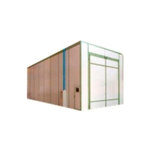

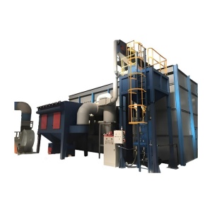

Обитаемая камера BHQ2610
Обновлено 25.08.2025 996249
  • Модель: BHQ2610
  • Корпус пескоструйной камеры:
  • Цвет облицовки: Белый
  • Кол-во аварийных дверей: 1 шт.
  • Аварийная дверь: 900 х 2 000 мм
  • Оцинкованный прямоугольный дверной каркас: 100 х 100 х 3 мм
  • Сварка из оцинкованной профильной стали: 100 х 50 х 3 мм
  • Сэндвич-панель с каменной ватой: 0,5 + 50 + 0,5 мм
  • Износостойкая резина для защиты камеры: 3 мм
  • Стальная обшивка камеры: 1,2 – 1,5 мм
  • Электрические рольставни: 2 100 х 3 200 мм
  • Габаритные размеры: 15 000 х 5 000 х 4 000 мм
  • Пескоструйная система:
  • Модель: Q0250-II-LX
  • Макс. объем впрыска: 41 х 2 кг/мин (22,5 т/ч х 2, 2 сопла)
  • Объем камеры: 0,8 м³
  • Емкость песка: 3 000 кг
  • Количество пистолетов: 2 шт.
  • Материал сопел: Карбид бора
  • Длина пескоструйного рукава: 10 000 мм
  • Кол-во пескоструйных баков: 1 шт.
  • Освещение:
  • Количество светильников: 34 шт.
  • Защита светильников: Сетка + оргстекло 5 мм
  • Мощность: 0,15 х 34 кВт (400 LUX)
  • Продольный пневмошнековый транспортер:
  • Материал бака: Сталь 3 мм
  • Рама: Швеллер 8#
  • Скребок: Полиуретан + Ø8 арматура
  • Количество скребков: 3 шт. (по 2000 мм)
  • Привод скребка: Пневматический
  • Тип движения: Возвратно-поступательный (шатунный механизм)
  • Толщина полиуретана: 3 мм
  • Цилиндр: Qingdao Lishen
  • Подшипники: HRB
  • Горизонтальный шнек:
  • Производительность 15 т/ч
  • Диаметр шнека: Ø200 мм
  • Шаг шнека: 160 мм
  • Лопасти: 16Mn, толщина 6 мм
  • Подшипники: HRB
  • Редуктор: TERS
  • Мощность: 3 кВт
  • Ковшовый элеватор:
  • Производительность: 15 т/ч
  • Тип ленты: Плоская
  • Подшипники: HRB
  • Скорость: 1,29 м/с
  • Мощность двигателя: 3 кВт
  • Сепаратор:
  • Скорость воздуха: 4 – 5 м/с
  • Эффективность разделения: ≥99 % (сплошной занавес)
  • Система обеспыливания:
  • Тип: Импульсный картриджный фильтр
  • Эффективность: >99,5 %
  • Полное давление: 2 318 Па
  • Объем воздуха: 15 000 м³/ч
  • Очистка: Автоматическая, импульсная
  • Высота дымовой трубы: 15 м
  • Площадь фильтрации: 288 м²
  • Количество фильтров: 24 шт
  • Концентрация выбросов: ≤50 мг/м³
  • Конц. в рабочей зоне: ≤10 мг/м³
  • Мощность: 15 кВт
  • Пневмосистема управления:
  • Диаметр снаряда: Ø0,2 – 2,5 мм (литая стальная дробь)
  • Начальная загрузка: 2 500 кг
  • Макс. поток клапана: 300 кг/мин
  • Клапаны: Запатентованные
  • Электрическое оборудование:
  • Шкаф управления: 1 шт
  • Низковольтные компоненты: Chint / Delixi
  • ПЛК: Siemens (опция)
  • Тележка:
  • Макс. нагрузка: 2 000 кг
  • Мощность: 5,5 кВт
  • Эффект очистки: Стандарт Sa2.5 (ISO8501-1-1988.A.B)
  • Уровень шума: ≤90 дБ
  • Общая мощность: 38,6 кВт
