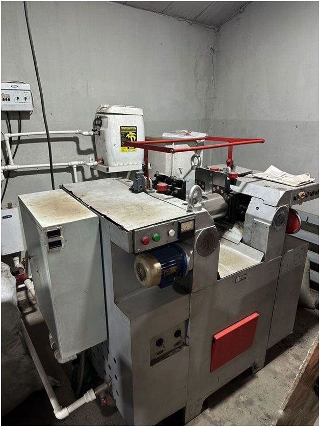

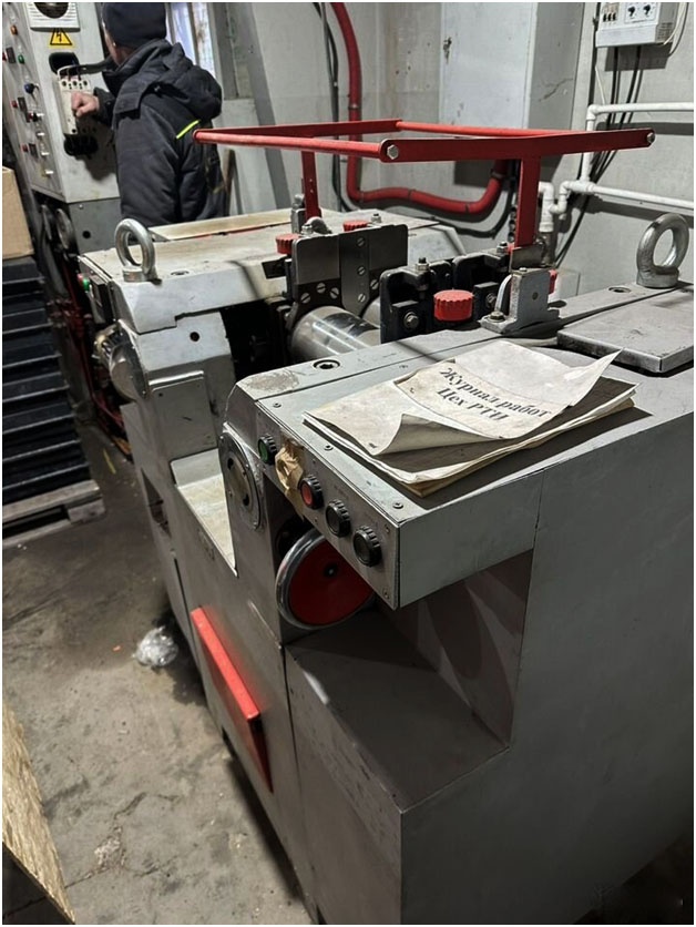

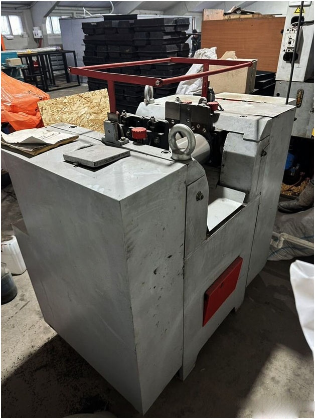

Предлагаем к реализации: Вальцы ПД-320 160/160, после реновации-модернизации.Целью реновации является: полное восстановление внешнего вида, механических и эл. характеристик оборудования. С...
Диаметр рабочей части валков - 160 мм. Длина рабочей части валков - 320 мм. Длина рабочей части между стрелами - 290 мм.
Скорость валков: · переднего 29 ± 2 об/мин. 14,6 м/мин. · заднего 36 ± 2 об/мин. 18 м/мин. Фрикция (отношение скоростей вращения валков) 1 : 1,25.
Зазор между валками, регулируемый эл.двигателем и вручную по лимбу. Диапазон 0,2…8 мм. Твердость рабочей части валков, HRC 50..55
Обогрев валов – горячая вода, пар, масло, подаваемые в полость валка через вращающиеся узлы. Температура валков 20-200°С. Зависит от температуры теплоносителя. Обычно для резины используют нагрев валков 55/65°С.
Установлены краны для регулирования горячей и холодной воды, подаваемой в полость валков. Охлаждение валков – холодная вода, подаваемая через краны в полость валков.

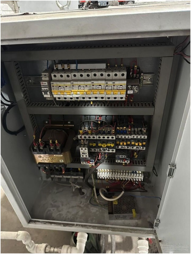

Установленная мощность электродвигателя мотор-редуктора привода валков - 7,5 кВт.
Мощность электродвигателя разведения валков 0,6 кВт.
Общая потребляемая мощность 8 кВт. Габариты 1300*900*1450 мм. Масса 1100 кг.
В отличном рабочем состоянии
1,25 млн.руб. нал. форма оплаты договорная
