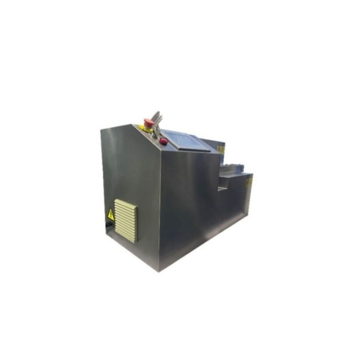

Лабораторный двухшнековый экструдер PSHJ-11
Обновлено 25.08.2025 996444
  • Модель:  PSHJ-11
  • Тип экструдера: Сонаправленный параллельный двухшнековый смесительный экструдер
  • Применимые материалы: Фармацевтический порошок
  • Производительность: ≈1 кг/час (Конечный результат зависит от формулы, технологического процесса и других условий
  • Соотношение сторон L/D 40:1
  • Частота вращения шнека ≦600 об / мин
  • Максимальный крутящий момент на одной оси 6 Нм
  • Предел давления в головке машины ≤12 МПа
  • Блок управления 5 секций
  • Секция охлаждения Нет
  • Диаметр шнека 11 мм
  • Максимальный крутящий момент коробки передач с передаточным отношением 11 Нм / см³
  • Передаточное число ≦ 1,4
  • Диапазон регулирования температуры при комнатной температуре: -300 °С
  • Нагревательная секция: 5 секций
  • Общая мощность: ≦ 5 кВт
