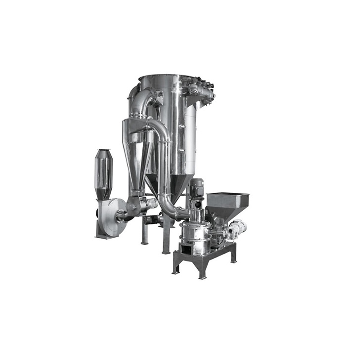

Мельница для измельчения сахара в пудру ACM-75
Обновлено 26.08.2025 996527
  • Модель: ACM-75
  • Расчетная производительность: 1000 кг/ч
  • Погрешность в производительности: ± 100 кг/ч от расчетной производительности (для указания точных значений необходимо тестирование сырья)
  • Циклон: Ø 600 мм
  • Зубчатое кольцо: 1 шт
  • Измельчающий диск: 750 мм
  • Импульсный фильтр:
  • Материал: Нержавеющая сталь 304
  • Кол-во мешков: 42 шт
  • Размер: 130 х 1 800 мм
  • Шлюзовой затвор:
  • Зазор: 0,1 мм
  • Глушитель:
  • Кол-во каналов: 9 шт
  • Шум: <75 дБ
  • Молотки:
  • Материал: Легированный металл
  • Количество: 16 шт
  • Классификационное колесо:
  • Количество: 1 шт
  • Трубы:
  • Размер: Ø220 мм
  • Центробежный вентилятор:
  • Скорость: 2 900 об/мин
  • Мощность: 22 кВт
  • Двигатель: 90 кВт
  • Классификационный мотор: 5,5 кВт
  • Питатель: 0,75 кВт
  • Компрессор (не входит в поставку): 1 м³/мин, 0,8 МПа
