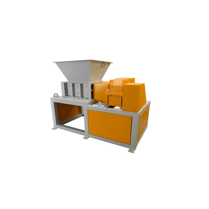

Дробилка шредерного типа SSJ-1200
Обновлено 28.08.2025 996895
  • Модель: SSJ-1200 дробилка
  • Корпус: Разборная конструкция для удобства обслуживания, сварной из стального листа
  • Мощность двигателя: 45 кВт, 1 шт.
  • Редуктор: Модель: JZQ750, Передаточные числа: 48.57 и 40.17
  • Рама: Сварка из квадратной трубы 160×160 мм
  • Количество ножей: 30 шт.
  • Диаметр диска ножа: 360 мм
  • Толщина диска ножа: 40 мм
  • Тип ножей: Внешние зубья с небольшим углом и треугольной формой, внутренняя часть шестигранная
  • Количество зубьев на диске: 9 (можно настроить по требованию клиента)
  • Тип вала: Шестигранный вал
  • Материал вала: Сталь 45#
  • Диаметр вала: 180 мм
  • Длина вала: 1750 мм
  • Материал прокладок: Кованая сталь с термообработкой
  • Количество прокладок: 30 шт.
  • Подшипник: Тип: самоустанавливающийся роликовый
  • Способ соединения с двигателем: Муфта
  • Пуск системы управления: Стартер звезда-треугольник
  • Защита: Автоматическое реверсирование при перегрузке по току
  • Конвейер для выгрузки: Ширина: 600 мм, Длина: 3 м
  • Габариты (Д×Ш×В): 4200×2200×2750 мм
  • Вес: 4950 кг
