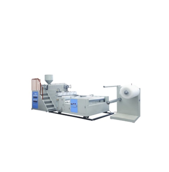

Станок для производства двухслойной воздушно-пузырьковой пленки XHPE1600-P
Обновлено 29.08.2025 997182
  • Модель: XHPE1600-P
  • Подходящее сырье: LDPE / LLDPE
  • Максимальная производительность:  280 кг/ч
  • Максимальная скорость перемотки: 20 м/мин
  • Количество слоев: 2
  • Ширина продукта: 1 000 – 1 600 мм
  • Плотность: 100 – 500 гр/м²
  • Общая мощность оборудования: 110 кВт
  • Напряжение: 380 В, 3 фазы, 4 линии, 50 Гц
  • Габаритный размер: 11 000 х 5 000 х 3 000 мм
  • Вес: 5 000 кг
Экструзионная часть:
  • Количество шнеков: 2 шт.
  • Вакуумный загрузчик: В комплекте (2 шт)
  • Диаметр шнека: 90 мм / 80 мм
  • Отношение длины шнека к диаметру: 34:1
  • Материал ствола шнека: 38CrMoALA
  • Режим управления скоростью: Регулировка скорости преобразователями частоты
  • Мощность главного двигателя: 45 кВт
  • Количество зон контроля температуры:  10-зонный цифровой контроль температуры
  • Мощность нагрева: 30 кВт
Экструзионная фильера (голова):
  • Ширина головы: 1 600 мм
  • Количество зон нагрева: 7 шт
  • Мощность нагрева: 25 кВт
  • Метод литья: Вакуумное формование под отрицательным давлением
  • Метод охлаждения: Водяное охлаждение
  • Режим привода: Двигатель с переменной частотой
  • Режим управления скоростью: Управление скоростью с переменной частотой
Формовочный вал:
  • Ширина вала: 1 750 мм
  • Диаметр формовочного вала: 270 мм
  • Мощность двигателя вращения вала: 1,5 кВт
Узел протяжки пленки:
  • Диаметр композитного ролика: 190 мм
  • Количество композитных роликов: 1 шт.
  • Диаметр тягового ролика: 120 мм
  • Материал тягового ролика: Хромированная сталь
  • Диаметр вспомогательного вала: 120 мм
  • Мощность привода: 1,5 кВт
