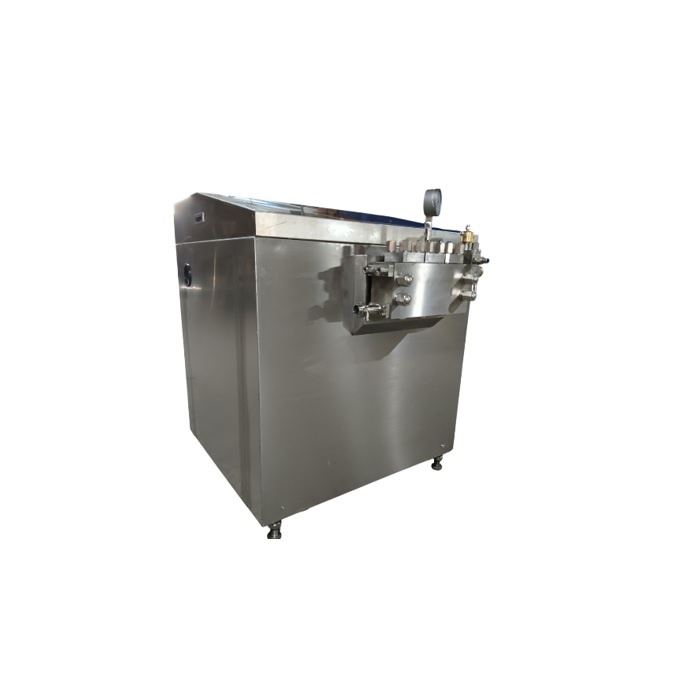

Гомогенизатор JJ-2/130
Обновлено 29.08.2025 997225
  • Модель: JJ-2/130
  • Производительность: 2000 л/ч
  • Проектное давление: 130 МПа
  • Рабочее давление: 104 МПа
  • Диапазон регулировки давления (1-я ступень): 0-130 МПа
  • Диапазон регулировки давления (2-я ступень): 0-54 МПа
  • Тип регулировки давления: Ручной
  • Тип гомогенизации: Двухступенчатая, эмульгирующая
  • Конструкция первой ступени: Плоское разрушение
  • Конструкция второй ступени: Плоское разрушение
  • Корпус насоса: Цельнолитой
  • Обратный клапан: Клапанного типа
  • Колебания манометра при макс. давлении: ≤ 2 МПа
  • Температура трансмиссии (при 24 ч работе): ≤ 60 °C
  • Температура подачи: 0-150 °C
  • Давление подачи: Самовсасывающее; при подкачке ≥ 2 бар
  • Максимальный размер частиц на входе: < 50 мкм
  • Размер частиц на выходе: Фракции с различным распределением
  • Уровень шума: 84 дБ
  • Мощность двигателя: 55 кВт
  • Фактическое энергопотребление: 45 кВт при номинальном давлении
  • Электропитание: 380 В, 50 Гц
  • Требования к двигателю: 8 полюсов, IP54
  • Система охлаждения: Есть
  • Система смазки: Есть
  • Вес: 2500 кг
  • Габаритные размеры: 1520 × 1520 × 1610 мм
