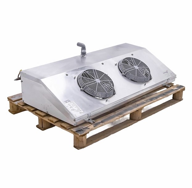

Воздухоохладитель ECO MTE25L7ED - однопоточный наклонный, непосредственного кипения хладагента. Предназначен для применения в холодильных камерах ограниченной высоты. Температура в охлаждаемом объеме не ниже -25 С. Шаг оребрения 7 мм. Имеет два вентилятора, с диаметром рабочего колеса 250 мм, напряжением питания 230В/50Гц, потребляемая мощность 2х0,095 кВт. Оттайка электрическая, напряжение питания 230В/50Гц, потребляемая мощность 1,35 кВт. Холодопроизводительность согласно стандарт EN328, условия SC2 (Tc=-8°C, DT1=8K, R404A) составляет 2,25 кВт.
Характеристика:
Гарантия: 3 месяца
Параметры ШхГхВ (мм): 1189x629x278
Страна: Италия
Состояние: Восстановленное
Вентиляторы диаметр, мм: 250
Вентиляторы количество, шт: 2
Вес без упаковки, кг: 20
