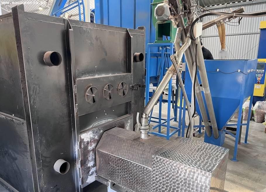

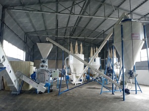

Линия гранулирования BRIKOL BT 1000 была построена в 2019 году в Польше компанией BRIKOL Sp. z o.o. (первый запуск в 2020 году).
Линия для производства пеллет BRIKOL полностью укомплектована и состоит из следующих компонентов:
— молотковая мельница MB37
— барабанная сушилка
— печь
— пеллетная мельница
— просеиватель гранул
— кондиционер для опилок
— бак
— ленточный конвейер (2 шт.)
— шнековый конвейер
— бункер для связующего
— охлаждающее устройство
— шкаф управления с дисплеем и компьютером

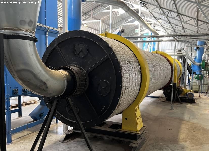

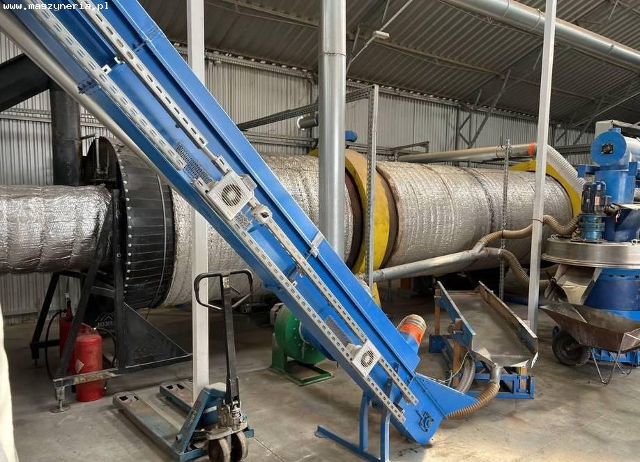

Барабанная сушилка
  • производительность: 2000 кг/ч
  • диаметр рабочей камеры: 1,5 м
  • длина рабочей камеры: 15 м
