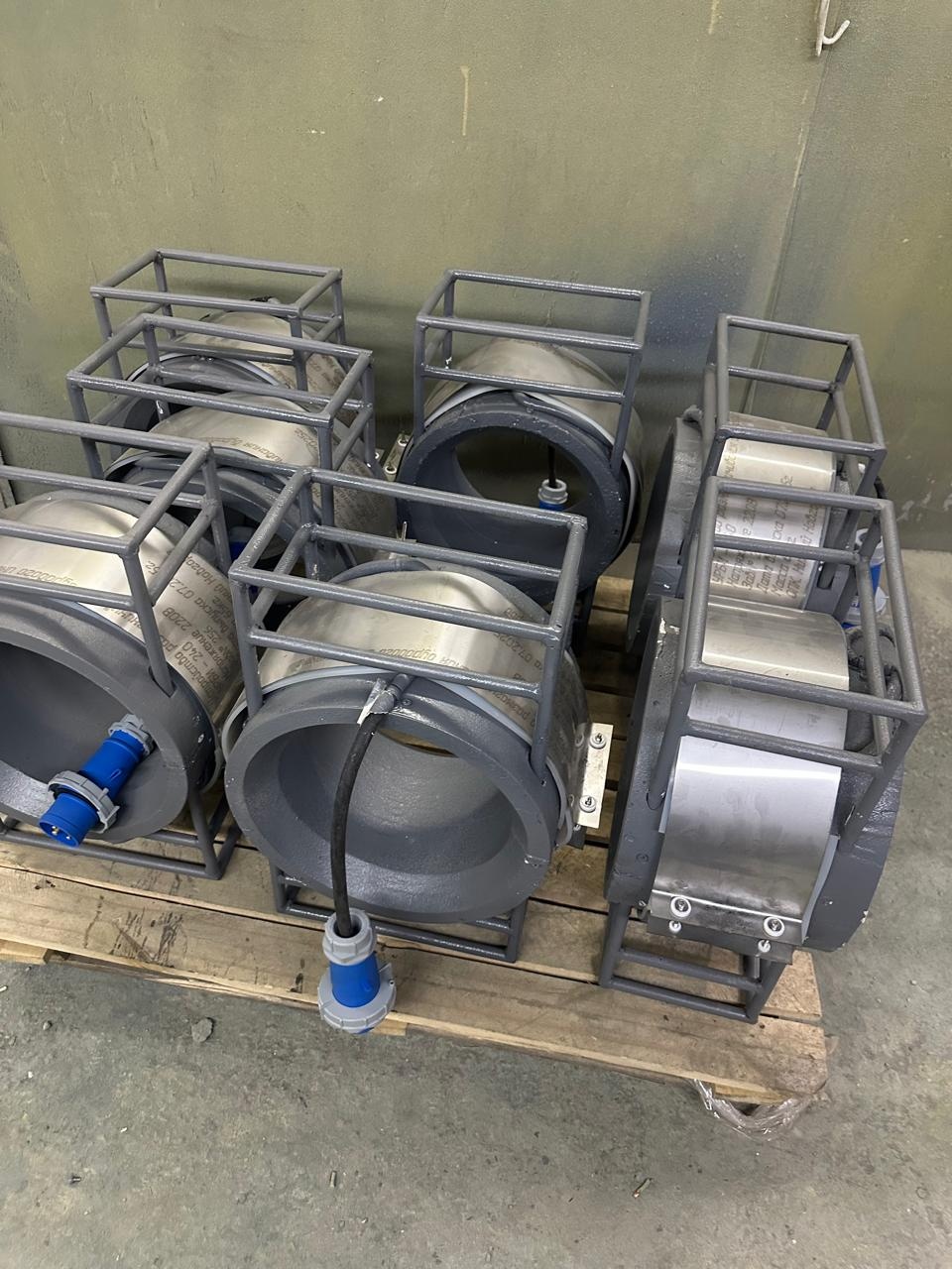

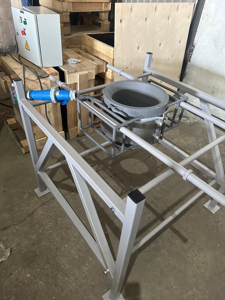

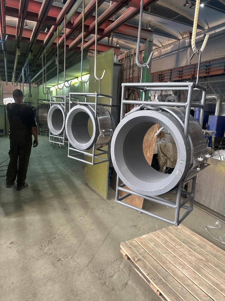

Устройство размагничивания бурового инструмента УРБИ-140, УРБИ-240. Конструктивно УРБИ выполнено из размагничивающей катушки с кабелем подключения к сети и разборного стола, установленного на роторе. С целью обеспечения свободного перемещения в горизонтальной плоскости размагничивающая катушка устанавливается на роликах.

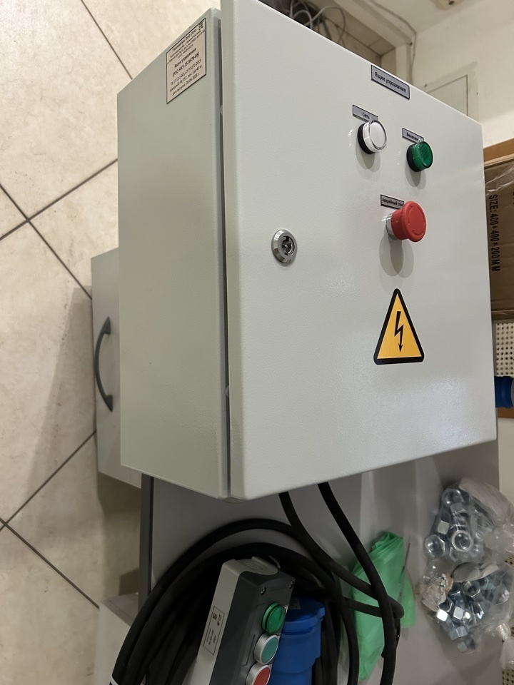

Перед началом работ корпус УРБИ и металлические части стола заземляются. На клеммы катушки подается напряжение 220В. Колонну бурильных труб со скоростью, не превышающей 30-40 м в минуту, пропускают через катушку. Генерируемое катушкой переменное магнитное поле размагничивает стальные элементы буровой колонны. По окончании размагничивания бурового инструмента катушка снимается, стол убирается с ротора буровой установки. Диаметр бурового инструмента 140/ 240 мм. Мощность 2,2/ 3,6кВт. Диаметр внутренний намагничивающей катушки: диаметр внутренний 140/ 280мм. Габариты стола: 750х750х750 мм для УРБИ-140,1100х1010х950 мм для УРБИ-240. Вес катушки с оснасткой, не более 41/ 60 кг. Вес стола, не более, 26/ 34 кг.
